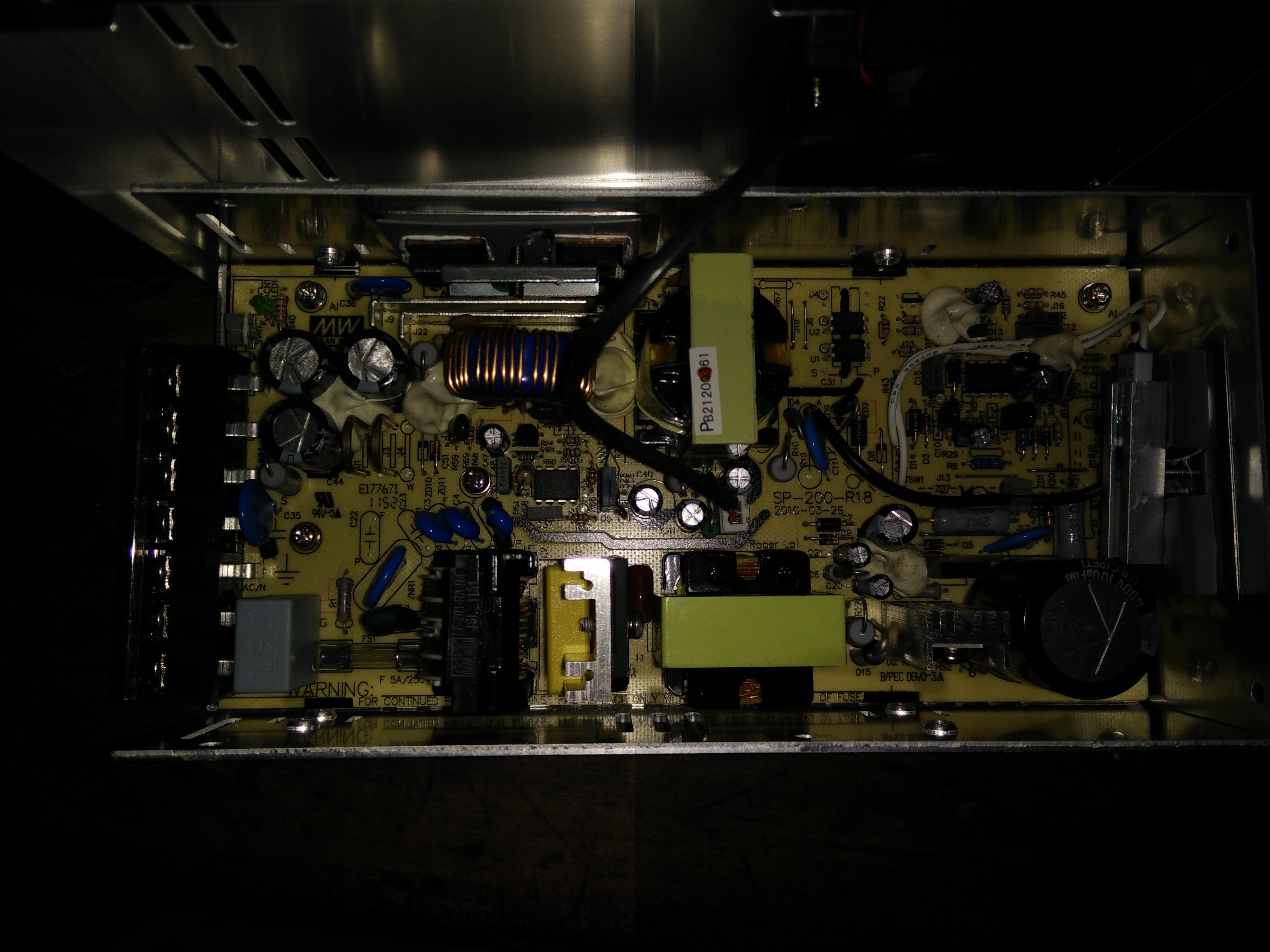

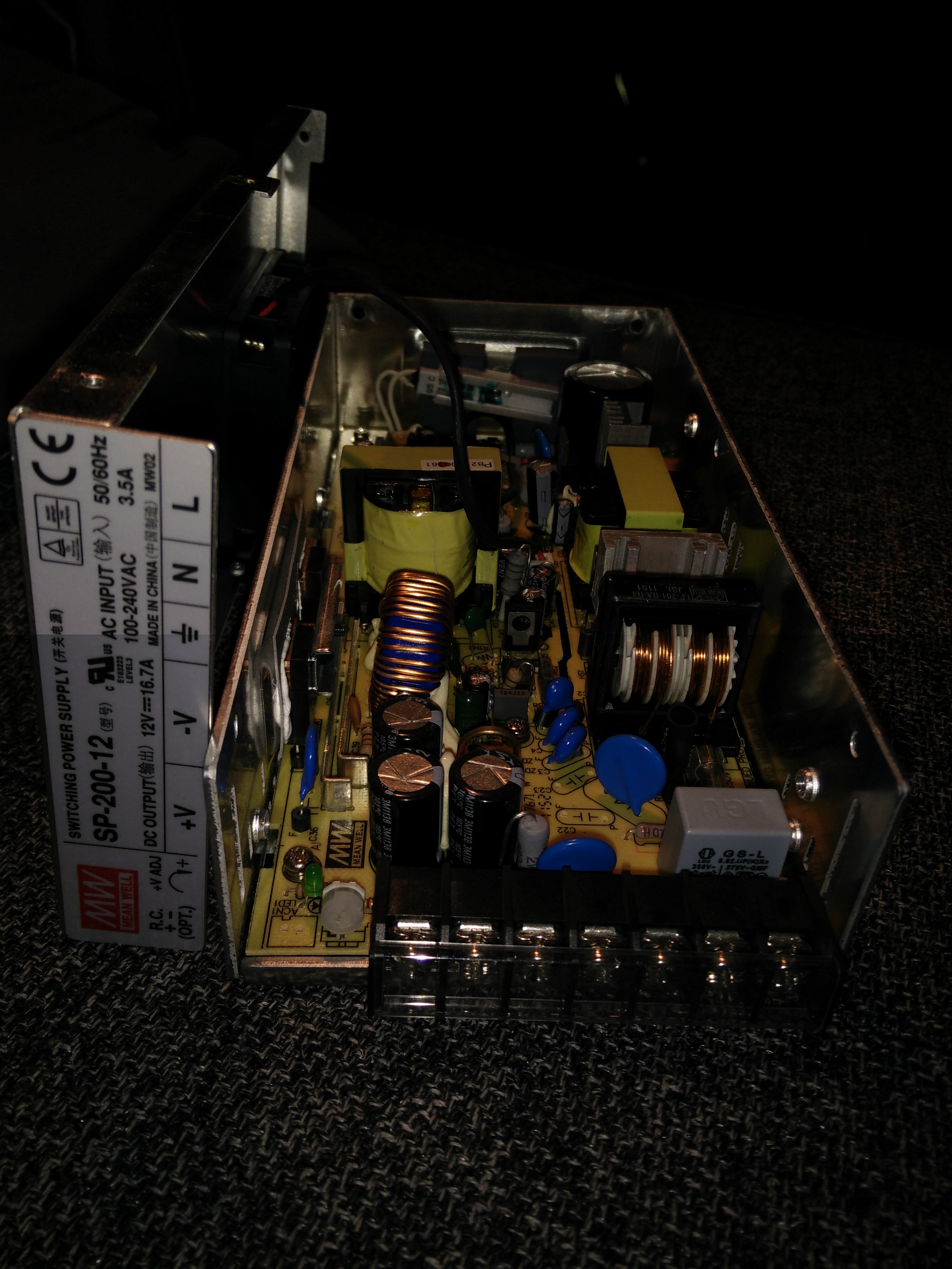

Vielen Dank euch allen nochmal. Ich habe mir nun ein Meanwell über ebay
gekauft. Bevor ich es benutze, würde ich euch aber ganz gerne fragen, ob
Ihr das Teil als sicher erachten würdet. (Nur zur Sicherheit, falls ich
eine Fälschung erhalten habe.)
Und habt ihr vielleicht noch Tipps, wie ich die Stelle an der ich die
220V einspeise zusätzlich absichern kann? Da ist zwar eine kleine
Plastikabdeckung vor, aber so ganz geheuer ist mir das trotzdem nicht,
weil es oben und unten offen ist.

OP #4754403
Ich hatte halt nur Bedenken, dass außen Meanwell drauf steht aber
drinnen unsichere Elektronik verbaut ist. Ich habe halt keine Ahnung wie
ein "sicheres" Netzteil von innen auszusehen hat. Ich hab zwar eine
Sicherung drinnen gesehen und hab auch geprüft ob das Gehäuse richtig
geerdet ist, aber ich habe zB keine Ahnung wie dicht die 220V
Komponenten an den 12V Komponenten sein dürfen etc.
Homo Habilis schrieb:
> ...warum Du keines mit rundum geschlossenem (berührsicherem) Gehäuse
> gekauft hast. Gefährlich ist ja nicht nur der Netzeingang.
Ein geschlossenes Gehäuse ist ja vorhanden und geerdet ist es auch.
Also sollte es doch wohl sicher sein oder? Ich hab hoffentlich nicht
umsonst gefragt von welcher Marke ich kaufen soll...
Als ich gesehen habe, dass ich selber die Drähte für die 220V
Einspeisung selber reinschrauben muss, war ich um ehrlich zu sein ein
wenig geschockt.
Aber jetzt hab ich um ehrlich zu sein weder die Zeit, noch die Lust mich
darum zu kümmern das Ding wieder loszuwerden. :/
Ich habe nun ein schön dickes Verlängerungskabel geopfert und grün/gelb
an die Erdung angeschlossen und die anderen beiden halt an N bzw L (wo
die Phase nachher ist, kann man vorher ja eh nicht wissen). Ich habe
reichlich entisoliert, sodass ich jeweils links an der Schraube hoch und
rechts an der Schraube runter komme, aber, dass trotzdem nichts
entisoliertes mehr übersteht. Die Schrauben habe ich dann so fest
gezogen wie ich konnte ohne die Platine zu beschädigen. Dann habe ich
die Plastikabdeckung mit etwas Isolierband und einem Kabelbinder so
abgedichtet, dass man nicht mehr versehentlich die Phase berühren kann.
Ich habe auch extra noch einen Freund gefragt der Elektriker ist und der
hat mir gesagt, dass das alles soweit korrekt sei.
Ich habe auch extra nochmal nachgemessen, dass das Gehäuse auch ja nicht
unter Strom steht. Und ein kurzer Test zeigt auch, dass es seine
eigentliche Funktion auch erfüllen kann.
Ich hoffe einfach mal ich habe es so korrekt und auch sicher
angeschlossen. Wenn es noch irgendwelche anderen Sachen gibt die man
beachten oder prüfen sollte/könnte. Immer raus damit. Ich bin immer
dankbar, wenn mir jemand tatsächlich was beibringt anstatt mir nur zu
sagen, dass es gefährlich ist.
Und ja mir ist bewusst, dass ich das wahrscheinlich gar nicht selber
machen dürfte. Aber auch wenn ich nicht viel über Elektronik weiß, ich
bin ja nun kein Idiot. Ich glaube es gibt so einige Elektriker die das
wesentlich unsicherer als ich angeschlossen hätten.
Gast #4754409
Verzeih bitte - ich war vorhin nicht daheim, und mein Uralt-Handy hat
nur einen sehr kleinen Bildschirm. Das, und die Friedhof-mäßige
Beleuchtung, ließ mich denken, es handle sich um ein
"open-frame"-Netzteil.
