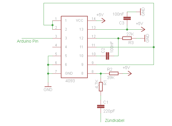

Hallo.

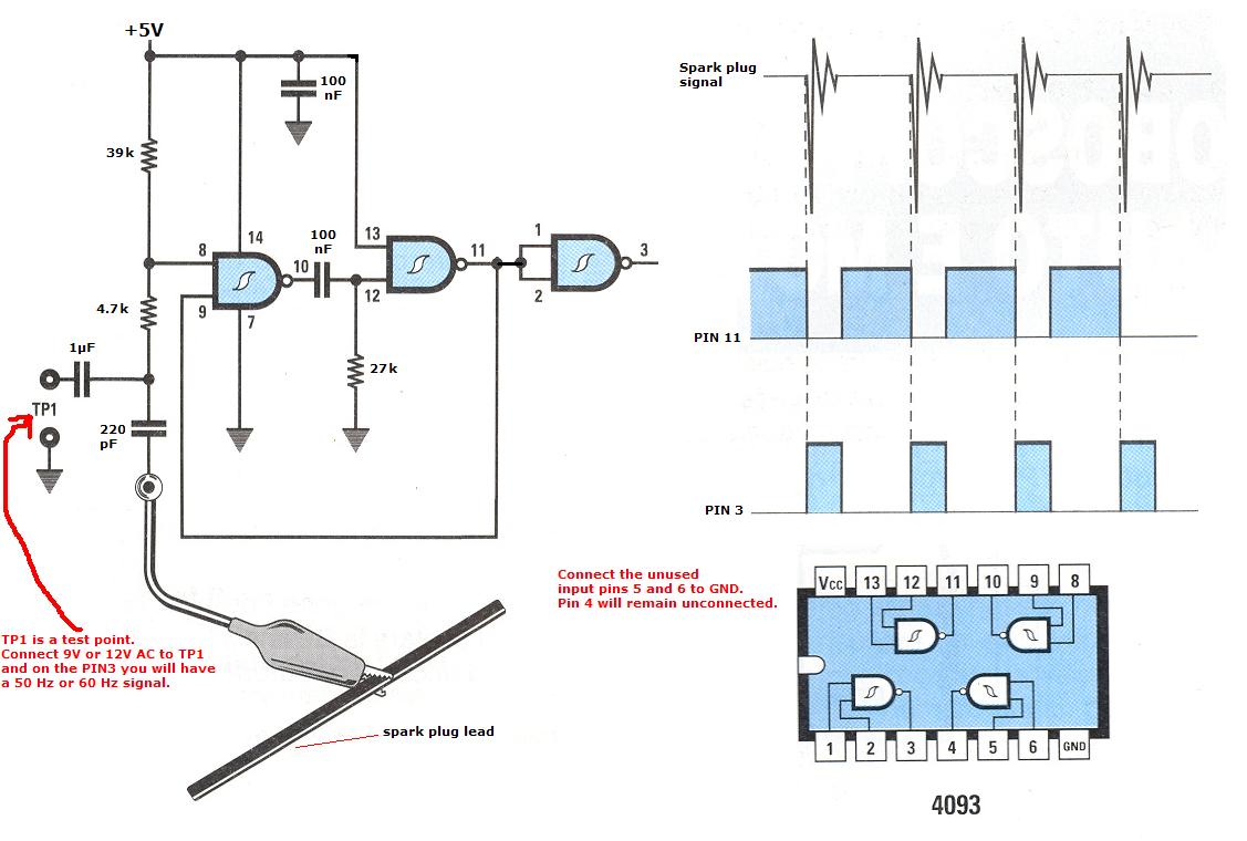

Versuche die Schaltung aus einem Älteren Beitrag nachzubauen (siehe
Bild)um Drehzahl zu messen. Über das Zündkabel vom Fahrzeug.
Habe es in Eagle versucht umzusetzen. Und wollte fragen ob das so
richtig ist.
Testpunkt habe ich weggelassen.
3 Kerko und 3 Widerstände hoffe es stimmt so.
sieht erst mal ok aus.
Aber wenn du schon EAGLE nimmst, dann besteht der IC doch auch aus
einzelnen Gattersymbolen - da brauchst du dir um die Anschlussbelegung
selber keinen Kopf machen und dein Schaltbild sieht genau wie in der
Vorlage aus. Das was du als Symbol genommen hast scheint eher ein
IC-Sockel zu sein.
Sascha
@ Günter
Diodenklemmschaltungen ? Hab ich leider noch nie von gehört
@ Sascha
Ja stimmt die Original .lbr 40xx von Eagle zeigt die einzelnen Gatter.
Aber als Pack ist halt ein Dil14 und bei den gattern habe ich kein Vcc
und GND daher habe ich es mir halt so eine .lib mit dem Ic gemacht.
