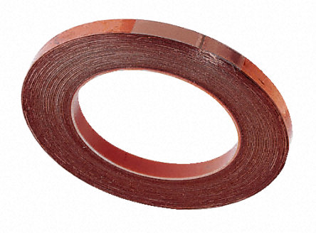

Hi!
Für mein nächstes Projekt, suche ich einen Kupferstreifen.
Dicke: 0.01mm
Breite: ca.5mm
Länge: so lang wie möglich. 100m wären gut.
Wo kriegt man sowas her? Hatte schon gesucht, gabs leider nur in 100mm
Breite.
Grüße!
von Mike Litoris (Gast)
Andere Maße sind grundsätzlich auch möglich!
von Der Andere (Gast)
Kupferklebeband such mal nach "Kupferklebeband" eventuell mit Zusatz
"Tiffany"
Sowas z.B.:
https://www.glaspalette.de/oxid.php/sid/x/shp/oxbaseshop/cl/alist/cnid/bf646b74bb7011565.15923026
von Mario K. (mario_k88)
Ich habe so eine Rolle da die gibt es bei RS und ist selbstklebend.
Die sind abgekündigt, Ersatztyp ist  RS Best.-Nr. 542-5505
Advance Tapes Kupfer Abschirmband, -20°C bis +155°C, Stärke 0.035mm,
10mm x 33m, 4,5 N/cm 43,51 €
das sind aber nur hundert Füße.
http://de.rs-online.com/web/c/klebstoffe-dichtmittel-klebebander/klebebander/kupfer-klebeband/
die Übersicht
von Wolfgang (Gast)
> Dicke: 0.01mm
> Breite: ca.5mm
Du weißt, dass 0.01mm ungefähr 10µm sind?
Die üblicherweise als Kupferband in schmale Streifen gehandelten Folien
sind drei bis acht mal so dick.

von BatelIng (Gast)
Chomerics
.. macht auch so EMV- Kupferklebebänder.
von Bernd F. (metallfunk)
Frag mal bei den Blattgoldherstellern ( z.B. Gerstendörfer oder Noris).
Die machen auch Rollenware in Wunschbreiten. Und da gibt es auch Silber
oder Kupfer, es muß kein Gold sein.
Die Handhabung solcher Streifen wird aber zur Herausforderung.
Grüße Bernd
