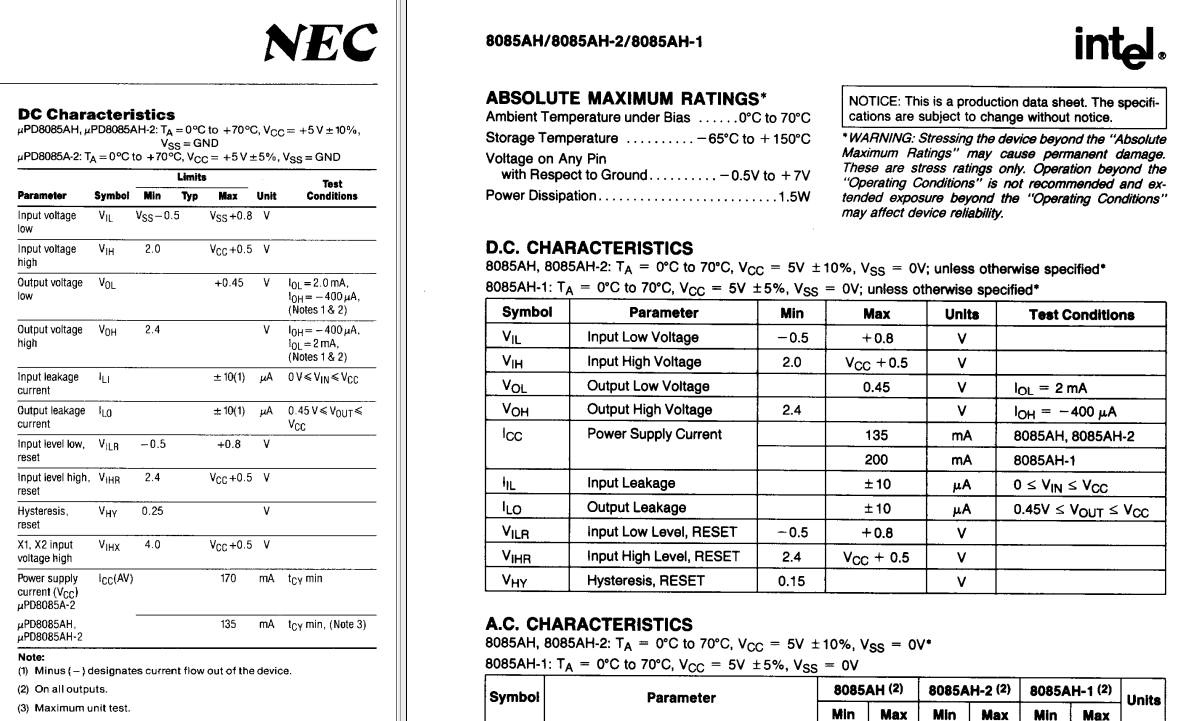

kennt sich jemand mit einem D8085AHC aus. Ich möchte ein Gerät aus den
1990gern reparieren. Bei dem Gerät hatte einen kurzen Moment die 5 Volt
Versorgung versagt und es wurden etwa 9-12 Volt eingespeist bevor die
Versorgung ganz ausfiel. Die 5 Volt Versorgung habe ich repariert.
Ich will nun feststellen was bei dem Crash alles kaputt gegangen ist.
Angefangen bei dem 8085AHC. Der Oszillator läuft noch, der Schaltkreis
gibt auch die Taktfrequenz aus. Aber sonst macht er nix. Sollte da nach
dem Einschalten nicht ne Menge Aktivität auf den Adress- und Datenports
sein? Außer dem Einschaltimpuls passiert da garnix.
Im Voraus besten Dank.
Jörg
PS: Weiß jemand wieviel Strom der normaler Weise aufnimmt. Im Datenblatt
steht nix.

vielen Dank für eure Nachrichten. Ich habe also einiges von dem
durchprobiert. Allerdings zeigte sich schnell das Ding ist hinüber.
Hab inzwischen Ersatz bestellt. Das ganze wird ne schöne Lötarbeit
werden.
Ich glaube auch nicht der dies der einzige defekte IC bleiben wird. Es
sind noch mehr als 12 weitere auf dem Board. Sollten die alle durch sein
wirds wohl mit der Reparatur nix werden.
