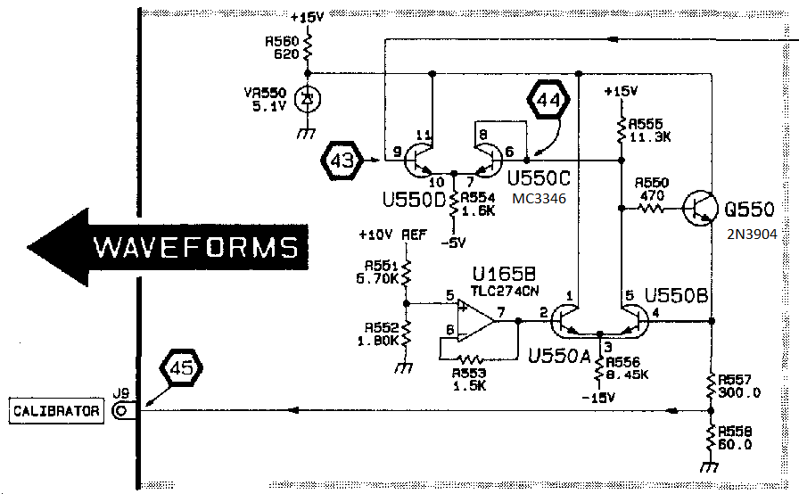

ich habe ein altes Tektronix 2467B erworben und soweit nötig
restauriert. (Ein tolles Gerät, die spezielle Röhre kann
Einzelereignisse bei höchster Ablenkung zeigen!)
Ein Problem habe ich noch: Der Kalibrierungsausgang erzeugt so schlaffe
Flanken, daß eine sinnvolle Tastkopfkalibrierung nicht möglich ist. Die
Anstiegszeit liegt im Bereich von 40 ns.

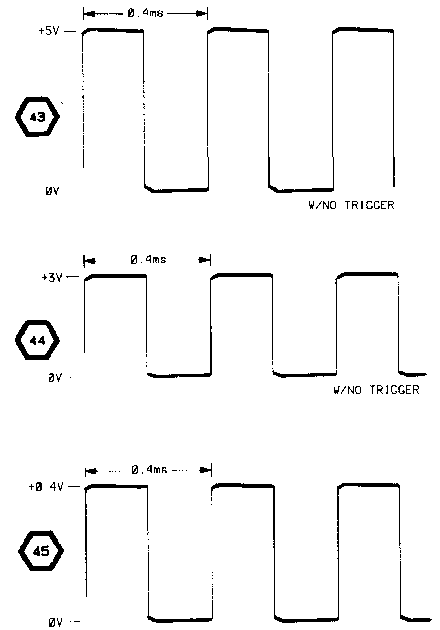

Im Anhang der relevante Teil des Schaltplans und Soll-Oszillogramme aus
dem Servicemanual. Ich habe da hinterhergemessen und kann nichts
feststellen, verstehe als Digitalmensch die Schaltung zugegeben zu
wenig.
Rechts geht ein TTL-Signal von der Horizontalstufe rein, die Frequenz
des Kalibrators passt bei Tek praktischerweise zur gewählten
Horizontalablenkung.
Die spiegelbildlichen Transistoren scheinen irgendwie
Differenzverstärker zu sein, die das Signal eigentlich wohl versteilern
sollen, eine Schmitt-Trigger-Funktion wäre vermutlich sinnvoll,
vielleicht ist der merkwürdige Transistor Q550 dafür gedacht.
Das Signal wird aber auf seinem Wege nicht steiler. Die Versorgung und
Spannungspegel stimmen, die Transistoren sind als Diodenstrecken
durchgemessen in Ordnung.
Am Eingang (Meßpunkt 43) habe ich 35ns rise, 56ns fall, am Meßpunkt 44
dann 44ns rise, 25ns fall, am Ausgang (Meßpunkt45) schließlich 50ns
rise, 31ns fall.
Kann mir jemand weiterhelfen?
Danke
Jörg

Für den Tastkopfabgleich ist die Flankensteilheit eher sekundär, der
Abgleich erfolgt aufgrund des Signaldachs (Ziel: waagerechter Verlauf).
Beim Bild des Signals 45 ist zum Beispiel der kleine Knick am Anfang des
Dachs schon eine Abweichung vom idealen Verlauf, vermutlich um die
Grenzen der Schaltung erkennbar zu machen. (oder, auf gut englisch: Wenn
diese Form erreicht ist, ist die Schaltung OK)
U550D ist ein Emitterfolger
U550C ist ein Potentialversatz um  UBE
U550B und Q550 bilden eine Kippschaltung, der Kipppunkt ist von
U550A und dem Spannungsfolger U165 B bestimmt.
Die Flankensteilheit spielt da weniger eine Rolle.
Nein, das ist keine Kippschaltung, sondern die Amplitudenregelung für
das Kalibriersignal. Das Rechtecksignal wird mit 5V Amplitude durch
Signal 43 in die Schaltung eingespeist aber nicht in ihr erzeugt. U550D
schaltet über die Diode U550C die Basisspannung von Q550 zwischen 0 und
3V um (Signal 44).
U165B puffert die Referenzspannung und legt die Basisspannung des linken
Diff-Transistors (DT) fest. Der rechte DT sieht die Ausgangsspannung des
Kalibrators (vor dem 50Ohm-Teiler) und vergleicht die mit der
Referenzspannung am linken DT. Falls die Spannung größer als die
Referenz am linken DT ist, wird der rechte DT weiter aufgesteuert und
zieht die Basisspannung von Q550 runter.
Ist Signal 44 gleich 0V, dann ist einfach Q550 ausgeschaltet, die
Ausgangsspannung ist auch 0V, wogegen der Diff nichts unternehmen kann,
obwohl er eigentlich möchte (er kann den Q550 nicht einschalten, sondern
nur abregeln). Die Schaltung regelt also nur die High-Phase des
Kalibriersignals.
Das Einschwingen auf den eingeregelten Zustand dauert etwas, daher ist
die Flankensteilheit des Signals nicht besonders groß. Dafür hat man
aber eine rel. gut stimmende Amplitude.
