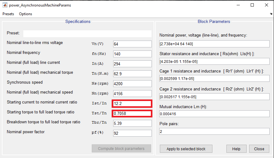

Es geht um folgendes: Ich habe Werte aus "ANSYS Maxwell" mit der eine
ASM nachgebaut wurde, nun müssen die Werte aus ANSYS in das Simulink
ASM-Modell eingefügt werden. Dies habe ich auch gemacht bin mir aber
nicht ganz sicher bei einigen Werten und ob einer drüber gucken kann.
Vor allem die zwei Rot markierten Werte sehen komisch aus. Ich weiß,
dass das kein Nachhilfeverein ist nur habe ich leider keinen
Ansprechpartner und muss eine Hausarbeit schreiben.
Danke im Voraus

Ich kenne den Simulink Block nicht und vermutlich viele andere auch
nicht. Was ist das für einer? Kommt der aus Simscape oder is das was
selbst gebasteltes?
Was glaubst du denn stimmt nicht mit den Werten?
Die ASM scheint beim Einschalten etwa den 12-fachen Strom im Vergleich
zum Nennstrom zu ziehen und hat nur 70 % des nominalen Drehmomentes (die
Werte klingen erstmal nicht völlig absurd, aber da muss jemand mit mehr
Erfahrung in Sachen elektrische Maschinen helfen).

Bei dem Block handelt es sich um eine aus Simulink vorgefertigten
Asynchronmaschine welche man parametrisieren kann.
Ich muss ehrlich zugeben ich kenne mich mit Motoren nicht so gut aus.
Bis auf die zwei Rotmarkierten Felder habe ich die Werte mehr oder
weniger genauso aus der Textdatei ablesen können. Nur bei den Beiden bin
ich mir unschlüssig.
Ich habe keinen Anlaufstrom gefunden also nahm ich einfach:
Locked-Rotor Phase Current (A):  2086.94
da das der größte angegebene Stromfluss ist und durch den Nennstrom
geteilt.
Ich habe bis jetzt immer gelesen, dass der Strom beim Einschalten
4-8-fache des Nennstromes beträgt und war mir unsicher.
Beim "strarting torque to full load torque" war es genauso, ich habe
nach den Werten geguckt bei dem das Ergebnis meiner Meinung nach einen
Sinn ergibt. Es war dann Break-Down Torque (N.m)/Locked-Rotor Torque
Wobei es von den Bezeichnungen halt auch Null reinpasst.
