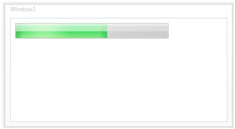

aber die Animation dazu fehlt. Das Problem ist mir übrigens aufgefallen,
da meine ProgressBar auch nicht so aussieht wie gewollt: Normalerweise
sollte sie ja so aussehen:
http://www.c-sharpcorner.com/uploadfile/mahesh/wpf-progressbar/Images/PBarImg2.jpg
Bei mir sieht sie allerdings so aus:
https://2000thingswpf.files.wordpress.com/2014/09/1160-001.png?w=630
Es scheint, als ob der falsche Style für meine Anwendung aktiviert ist,

Gast #4758556
eine genaue Antwort warum das bei dir nicht funktioniert, erfordert den
kompletten Quelltext.
Das "Aussehen" von Steuerelementen innerhalb einer WPF-Anwendungen wird
durch Styles (http://wpftutorial.net/Styles.html) und Templates
(https://www.tutorialspoint.com/wpf/wpf_templates.htm) beeinflusst.
Eine einfache Progressbar in einer WPF Anwendung, unter Windows 10,
sieht bei mir genauso aus wie die von dir.
Gruß,
Sebastian
OP (Firma: HEGRO GmbH) #4758701
Danke für die Info bzw. den Test. Hat mich auf die Idee gebracht, meine
Anwendung mal auf einem anderen Windows auszuprobieren und siehe da:
Unter Win7 sind die Standard-Animationen der Progressbar und Buttons
vorhanden.
Werde mal schauen warum das unter Win10 nicht der Fall ist. Falls jemand
eine Idee hat, immer her damit :)
Danke nochmals!
