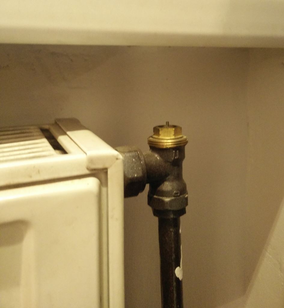

Ich bin auf der Suche nach einem Ventilkopf, Handantrieb,
Thermostat-Kopf mit geringer Bauhöhe. Von der
Ventilverschraubung-Oberkante zum Fensterbrett sind nur 5cm Platz.
Habe bis jetzt nur die Herz 1 9102 80 gefunden, welche wahrscheinlich
gerade nicht passen wird.
Hat jemand eine Idee für Alternativen?
Danke
OP #4747913
So sieht es aus. Davor gab es kein Fensterbrett. Nach der Renovierung
durch den Vermieter sind die Fensterbretter breiter und die alten
Thermostatköpfe passen nicht mehr. Die Marke der alten Köpfe war Comap.

Na ist doch kein Problem. Keine Kopfstände machen, Ventil wechseln.
Entweder baut man ein Thermostatventil Ausführung "Winkeleck" ein. Dann
schaut der Thermostatkopf nach vorne.
Oder Ausführung "Axial" dann schaut er zur Seite rechts.
Ganz wird gefällt.
Nimm ein gängiges Fabrikat mit M30×1 Gewinde (Allerweltsausführung),
dann bekommt man bei Bedarf auch mal ersatzweise einen elektronischen
Thermostatkopf dran. Das jetzt verbaute ist doch recht exotisch.
Ich glaube mich zu erinnern, daß "stehende" Montage zumindest bei
Heimeier-Köpfen nicht sein darf.

Ventilkörper falsch montiert bzw falscher Ventilkörper.
Thermostatköpfe dürfen nur mit horizontaler Achse verbaut werden!
Achse des Thermostatkopfes zu Seite, oder, wenn der Abstand zu
Wand/Heizkörpernische nicht ausreicht, nach vorn. Dafür gibt es
verschiedene ausführungen von Ventilkörpern.
Hilfsweise gibt es von einigen Herstellern Winkeladapte bzw
Thermostatköpfe mit Winkelanschluss
https://www.google.de/search?q=winkeladapter+thermostat&ie=utf-8&oe=utf-8&client=firefox-b&gfe_rd=cr&ei=i1H5V636HNGT8QfmaQ

Also zum Vermieter habe ich eigentlich ein gutes Verhältnis aber die
Ventilköpfe scheinen ihm nicht wichtig zu sein. Das Ganze zieht sich
jetzt schon über 2 Jahre und im Sommer ist es mir ja auch egal. Dann zum
Winteranfang melde ich mich wieder bei ihm und er versichert mir was zu
machen... Jetzt wollte ich selber einfach mal schauen ob ich für ein
paar Euro solche Köpfe bekomme.
Vlt. mit Winkeladapter könnte es funktionieren...
Danke

Die große Lösung wurde ja schon genannt: Neues Thermostat-Ventil rein,
dann passt alles.
Ventil-Winkeladapter geht auch. Z.B.
https://www.heima24.de/heizung/danfoss-winkeladapter-fuer-raw-und-ra2000-fuehlerelemente-013g5062.html?pid=12677&var=DF013G1350&gclid=Cj0KEQjw1ee_BRD3hK6x993YzeoBEiQA5RH_BBf44rNPi9tmqNPP3QkX_lom3WAwJo60zOGPymEtLaYaAivm8P8HAQ
Wenn du allerdings ungewöhnliche Maße hast, kötte es fummelig werden,
und die "große Lösung" (Ventil-Tausch) einfacher sein.
das ganze dauert mit Wasser ablassen, Ventil tauschen, Wasser wieder
einlassen, alle Heizkörper entlüften ca. 2-3 Stunden
