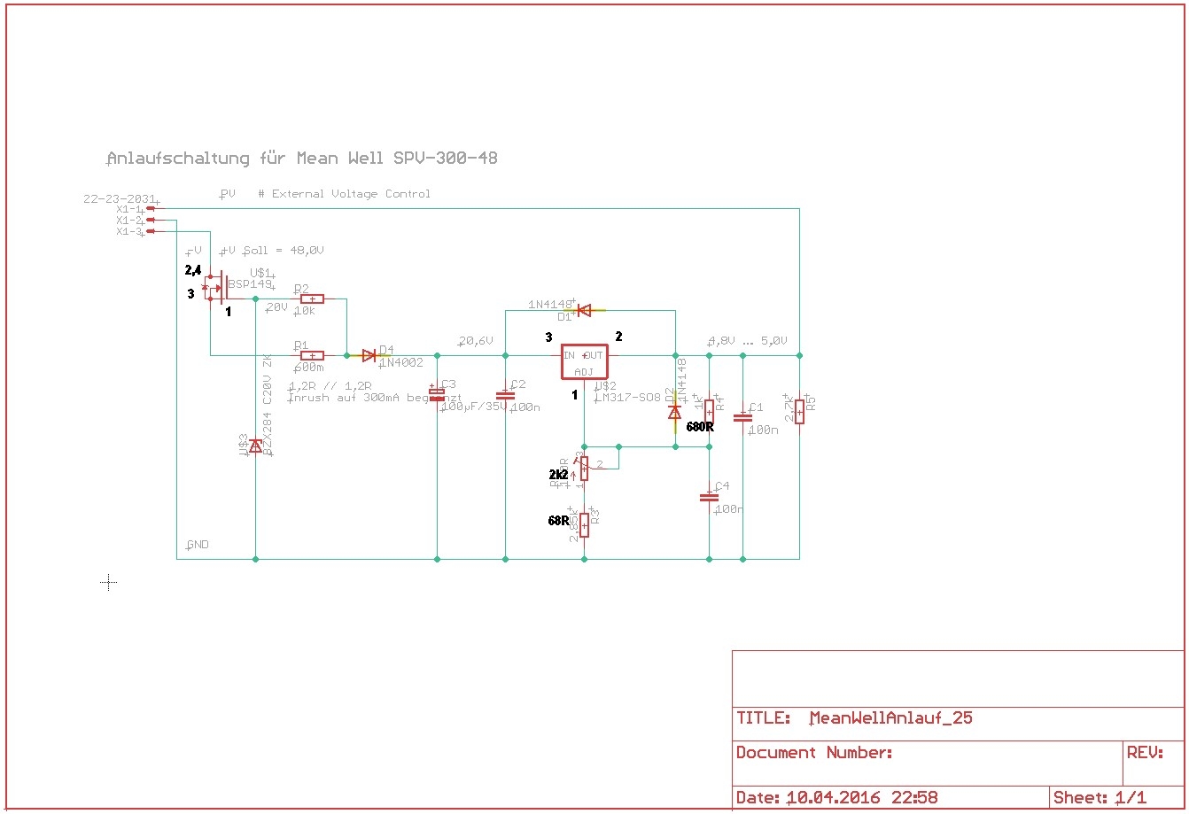

so weit ich das noch weiß, nach dem Einschalten liefert das Netzteil
kurze 10 V Impulse im Sekundentakt, eher alle 1 - 2 Sekunden. Diesen
Impuls kann man nutzen um PV (external Voltage Control) mit Spannung zu
versorgen. Das habe ich mit beiliegender Schaltung gemacht.
Unter Umständen genügt ein Impuls noch nicht. Beim zweiten Impuls war
aber immer genügend Spannung vorhanden. Der BSP149 ist ein Depletion -
Typ. Ansonsten würde die Schaltung nich funktionieren.
Beitrag "Verwirrung über Depletion Mode FET"
Mir kam es darauf an die 48 V steuern zu können. Über PV konnte ich die
Spannung bis zu 30 V herunterbringen. Übrigens, ohne LTspice hätte ich
dies nicht entwickeln können.
mfg klaus

@Klaus.R: liest Du hier noch mit? Erst mal vielen Dank für Deine Schaltung. Mir ist beim SPV-300-48 auch aufgefallen, dass die Spannung ohne PV-Beschaltung Pulse liefert und hatte eine ähnliche Idee bevor ich auf Deinen Beitrag gestoßen bin. Ich frage mich allerdings, warum Du den FET in der Schaltung hast und die Spannung nicht einfach direkt an Diode D1 (oder R1) gelegt hast? Ist das evt. eine Art Einschaltstrombegrenzung für diese Zusatzschaltung oder wozu benötigt man den FET? Viele Grüße Claus
Hallo Claus,
Klaus R. schrieb:
Der BSP149 ist ein Depletion - Typ. Ansonsten würde die Schaltung nicht funktionieren.
Es ist eher ein Überspannungsschutz für dem LM317. Zunächst leitet der BSP149. Der Einschaltstrom wird auf 300 mA begrenzt. Durch die Zenerdiode wird im Endzustand die Gatespannung gegen Masse auf 20 V begrenzt. Deshalb stellt sich am LM317 eine Spannung von 20,6 V am Eingang ein.
Link für das Datenblatt des BSP149: https://4donline.ihs.com/images/VipMasterIC/IC/INFN/INFNS19448/INFNS19448-1.pdf?hkey=6D3A4C79FDBF58556ACFDE234799DDF0
Die 100 µF braucht man um in den Pumpintervallen die Spannung genügend lang zu speichern bis das Pumpen nicht mehr nötig ist.
Den BSP149 gibt es auch bei Reichelt für 1,10 €. mfg Klaus
#8043032
Verstehe, die Eingangsspannungsfestigkeit hatte ich nicht auf dem Schirm. Laut Datenblatt ist die Max. Differenz zwischen Eingang und Ausgangsspannung beim LM317=40V. Das reicht nicht für das SPV-300-48 Netzteil, da hast Du natürlich recht.
Danke Dir für die Erläuterung. Ich werde die Schaltung nachbauen, das ist für mich die einfachste Lösung um das Netzteil zu betreiben.

Der Aufbau ist wohl doch nicht ganz unkompliziert. Ich habe die Schaltung jetzt aufgebaut (etwas modifiziert um einen größeren Regelbereich zu bekommen, siehe Anhang. Ich habe die Schaltung unter Laborbedingungen getestet. D.h.
  • zwischen X1-3 und X1-2 30,5V angelegt (Strombegrenzt)
  • An Pin1(Gate) und Pin3(Source) vom BSP149 messe ich jeweils 0V, an Pin 3 hätte ich eine Spannung erwartet. -Messe ich den Widerstand zwischen Pin3 und Masse sind das mehrere kOhm, d.h. ich habe hier auch keinen Kurzschluss
  • Das wird auch durch die Stromanzeige des Labornetzteil bestätigt (0mA).
Vom Verhalten her sieht es so aus, wie wenn der FET kein Depletion mode FET ist. Den BSP149 habe ich in China bestellt, den Hersteller kann ich nicht identifizieren (neben der Typenbezeichnung steht da nur noch S0946). Der Transistortester hat jedoch das korrekte Symbol angezeigt, d.h. es wurde definitiv ein n-channel FET geliefert
@Klaus: fällt Dir auf die schnelle etwas auf? Ansonsten bestelle ich halt doch noch bei Reichelt

Hallo Claus, das freut mich sehr.
Claus M. schrieb:
Den BSP149 habe ich in China bestellt ...
Das ist von den Chinesen wirklich eine Frechheit. Der Depletion-Mode ist in der Tat etwas besonderes. Der chinesische Hersteller weiss eigentlich was er produziert. Aber ich vermute das man im kaufmännischen Bereich dem FET für Europa einfach eine neue Bezeichnung verpasst.
