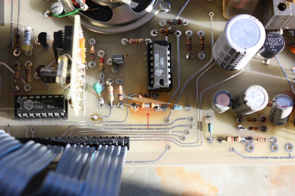

Vor etlichen Jahrzehnten habe ich mir die Hopf Funkuhr 4200 als Bausatz
zugelegt. Diese ist jetzt ausgefallen. Ich habe mal einen Blick auf die
Platine geworfen und festgestellt das einer der Widerstände wohl etwas
Warm geworden ist. Dieses hat zur folge das die Farbringe nicht mehr zu
erkennen sind. Dieser müsste ohne wenn und aber erneuert werden. Ob noch
weitere Teile getaucht werden müssen kann ich noch nicht sagen denn, und
das ist mein eigentliches Problem, ich Finde die Unterlagen zu der Uhr
zur Zeit nicht. Wahrscheinlich irgendwo abgelegt wo sie eigentlich nicht
hingehören. Auch der Hersteller konnte mir nicht weiterhelfen. Im Netz
bin ich auch nicht fündig geworden. Deshalb halt die Frage an die
Gemeinde hier ob noch jemand für diese Uhr Unterlagen hat und mir
Schaltplan und Bestückungsliste per Mail überlassen könnte. Auch ein
Foto der Platine wäre Hilfreich.
Habe mal ein Bild angehängt.
Schon mal Danke im voraus
Am Lautsprecher sehe ich nur ne Diode mit Glasgehäuse, optisch ok.
Der Widerstand scheint für eine einfache Spannungsreglung mit Z Diode zu
dienen.
Ließ mal den Spannungswert auf der blauen Z Diode ab ( BZY...).
Dort sollte dann auch der Spannungswert zu messen sein.
Aus Versorgungsspannung und Z Diode kannst Du auch den Vorwiderstand
leicht selbst errechnen.
Der scheint mir bezüglich der Belastbarkeit definitiv unterdimensioniert
zu sein. 1/2-1 Watt sollte der schon abkönnen.
Ich meine BZX Diode..
Der kleine Transistor könnte mit der Z Diode auch einen einfachen
Längsregler bilden.
Auch nur für ein paar mA gut....
Mit Bleistift und Papier kannst Du den Schaltungteil leicht selbst
herauszeichen.

Oder der Transistor hat mit der Spannungsregelung nichts zu tun und die
Spannung wird nur mit der Zenerdiode und dem durchgebrannten Widerstand
geregelt. In diesem Falle könnte ein Kurzschluss irgendwo auf der
5V-Schiene die Ursache sein. Laut einem Nachbarfaden, möglicherweise ein
durchgeschlagener Tantalkondensator. Da links eine Perle zu sehen ist,
könntest Du die ja mal auf Durchgang prüfen.

Miss mal den Widerstand durch, es würde mich nicht wundern wenn er nich
funktioniert (trotzdem gegen einen dickeren ersetzen).
Ich hätte die Elkos in Verdacht, ausgetrocknet und Kapazität verloren.

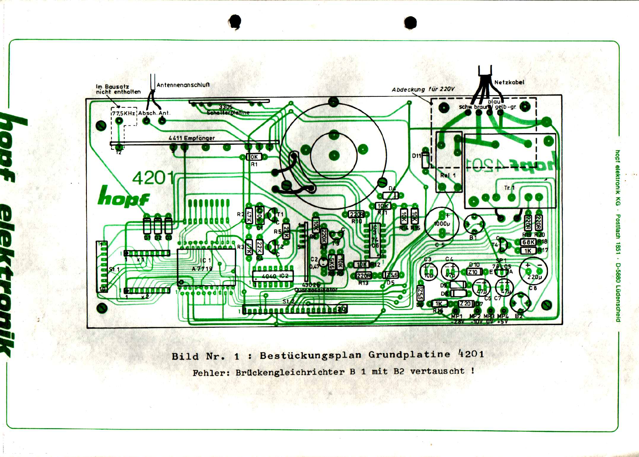

Danke für die vielen Antworten. Die Sache hat sich erledigt da ich
soeben die Unterlagen doch noch in einem Ordner gefunden habe wo sie
eigentlich nicht hineingehören. Somit ist es jetzt klar das es sich um
einen 220 Ohm Widerstand (R13) handelt. Mal schauen ob er der
Verursacher ist oder auch noch andere Teile nicht mehr so gut sind.

Der R liegt direkt am Netzteil, die 230V-Umstellung hat ihn heißer
werden lassen (Foto zeigt noch: Abdeckung für 220V).
Viel Erfolg!
H. R. schrieb:
Danke für`s Layout...

Habe den Widerstand nachgemessen und nach meinem Messgerät ist er wohl
in Ordnung es wird ein Wert von 219 Ohm angezeigt also liegt es wohl
nicht an diesem Teil. Weiter hatte ich leider noch keine Zeit mich um
die Uhr zu kümmern.

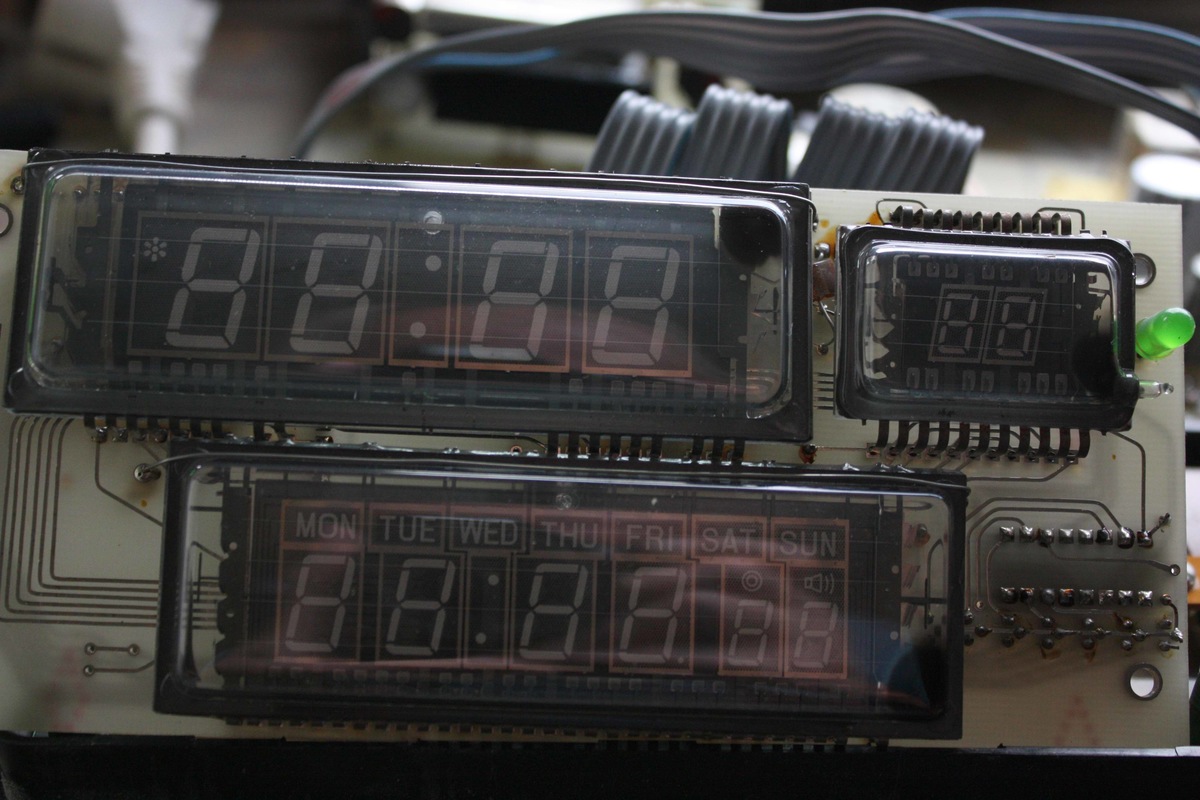

Wenn das Funksignal nicht vorhanden ist so wird vor der Uhrzeit ein
Sternsymbol angezeigt (siehe Bild der Anzeige) so kann man sehen ob Funk
oder Quarzzeit angezeigt wird. Um Mitternacht allerdings wenn ich mich
jetzt recht erinnere (passiert nicht so oft das gerade dann der Empfang
aus gefallen ist) wird dann allerdings die Datumsanzeige gelöscht und
somit wäre es auch für die Zeit bis das Funksignal wieder Empfangen
werden kann gut zu sehen das was nicht richtig ist.
