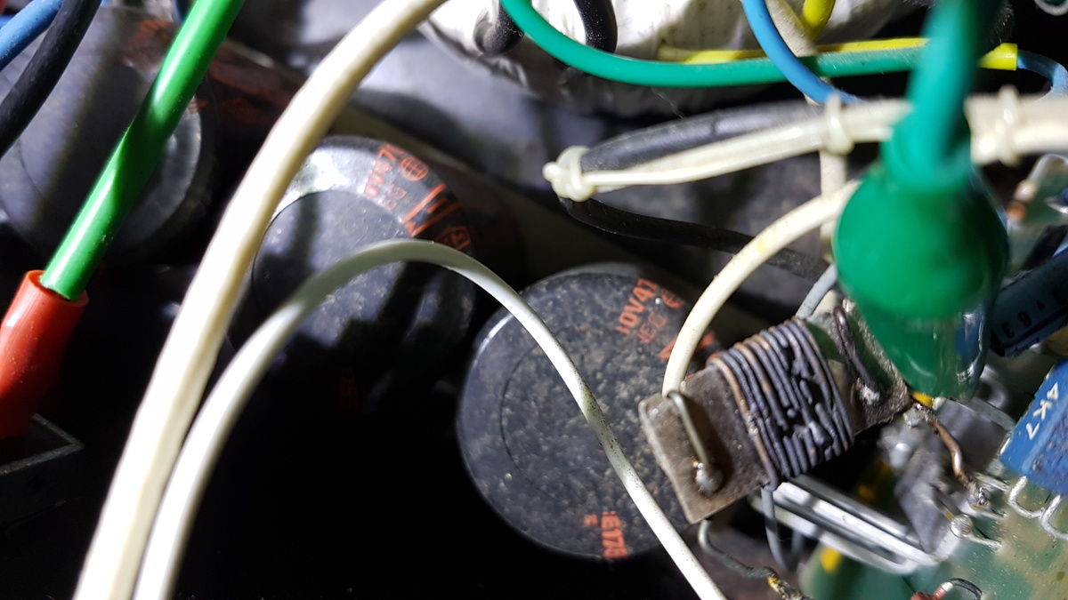

ich habe einen Defekt in meinem Voltcraft Digi 40 Labornetzteil.
Das Labornetzteil lässt sich nicht von 0 bis 40 Volt in der Spannung
regeln. Ich habe das Gerät aufgeschraubt und habe 2 Widerstände gesehen
die defekt sind. Ich grenze den Fehler auf die 2 Bauteile ein. Eins
dieser Bauteile ist gut auf dem Bild zu erkennen. Nun ist meine Frage
woher ich ersatz kaufen kann. Leider habe ich auch keinen Schaltplan
gefunden.

Da wird wohl einiges mehr im Orkus sein als nur der R. Ein Widerstand
raucht nur bei Überlastung ab, also irgendwas muss diese Überlast
erzeugt haben. Zumindest der (die) Endtransistoren werden wohl im Himmel
sein.

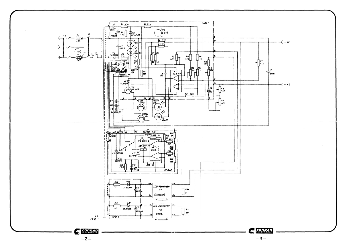

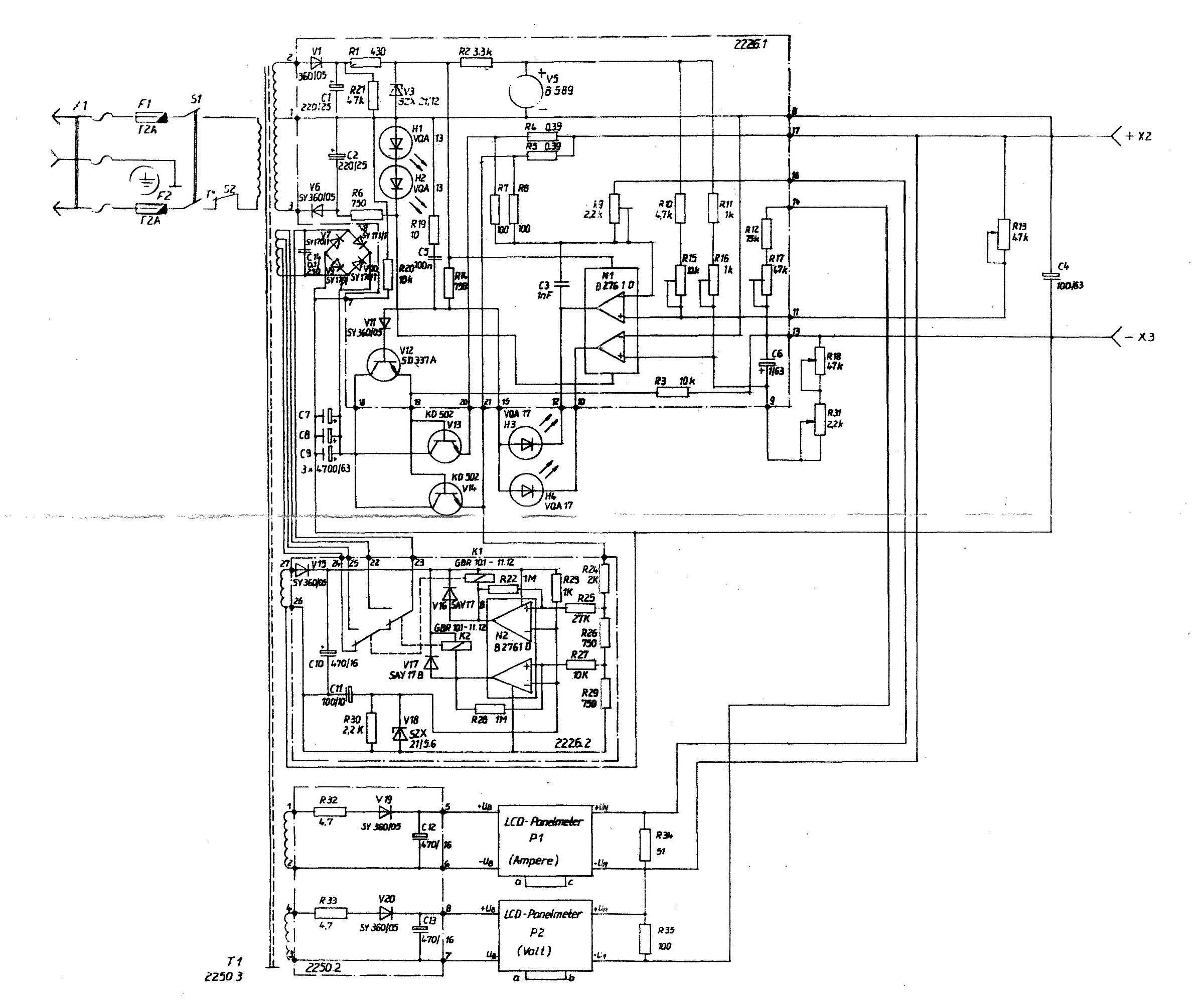

Das ist übrigens ein ex-DDR-Gerät, vermute Statron. Zumindest Gehäuse
und vor allem der Schaltplan lassen darauf schließen.

es werden die Entstufen kaputt sein (habe das Digi35)
Tausch einfach alles..Den kleinen BD137 und die 20N3055 und den OPAMP,
leider müßte uich für den OPamp erst die bezeichnung raussuchen, sit ein
alter DDR Opmamp..
Ob Du jetzt genaus diese Bauteile drin hast habe ich jetzn  nicht
geschaut, aber ich denke so groß wird der Unterschied nicht sein..
Als widerstände (Shunt) nimmst Du einfache Drahtwiderstände im
AluGehäuse im ungünstigsten Fall musst Du die abgleichen mit
Konstantandraht....ist beim Digi35 auch so gemacht...habe da jetzt aber
NUR Drahwidrestände verbaut, da die genau genug waren

Die OpAmps sind B2761D, statt "B" einfach "TAA" einsetzen und schon hat
man den Vergleichstyp.
Es werden aber auch viele andere Doppel-OPV gehen. Anbei das Datenblatt
der Serie.
