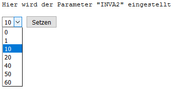

Beispiel: HTML-Code, den das AVR liefert (Setup-Seite)...

Beispiel: Javascript-Code (avr.js) zum Darstellen der Seite...
function avr_load(avr, werte) {
  werte = eval('({' + werte + '})');
  var str_out = '';
  if (avr == 'hz_setup') {
    var inva_name = 'INVA2';
    var adc_count = werte[inva_name];
    str_out += 'Hier wird der Parameter &quot;' + inva_name + '&quot; eingestellt\n\n';
    var counts = [0,1,10,20,40,50,60];
    str_out += '<select size="1" id="' + inva_name + '">';
    for(var key in counts) {
      var value = ('0' + counts[key]).slice(-2);
      if (adc_count == counts[key]) {
        str_out += '<option value="' + value + '" selected>' + counts[key] + '</option>';
      else {
        str_out += '<option value="' + value + '">' + counts[key] + '</option>';
    str_out += '</select>';
    str_out += '&nbsp;<button onclick="send_post(\'' + inva_name + '\')">Setzen</button>';

-> Bild im Anhang "AVR_Seite2.png"
Meiner Meinung nach, hat diese Art der Darstellung einer Webpage vom AVR
einige entscheidende Vorteile...
1. spar ich mir unnötigen Code im Microcontroller
2. wird der AVR beim darstellen der Seite entlastet, da hier weniger
Daten geliefert werden müssen
3. Javascript wird IMMER Client-Seitig ausgeführt, also übernimmt die
eigentliche Berechnung der Werte und Darstellung der Seite der Client
(Webbrowser)
4. ich bin damit absolut flexibel und kann die Seite jederzeit anpassen,
ohne auch nur den Code im AVR "anzufassen"

> haben möchte oder weil ich die Werte der Parameter ändern möchte (siehe:
> var counts = [0,1,10,20,40,50,60];)... somit bin ich schnell mal mit
> Änderungen.
Auf dem Raspi läuft die Webseite, die die Daten vom AVR (oder sogar
mehreren AVRs!) abfragt und wie gewünscht aufbereitet. Auf dem Raspi
kannst du dein Layout schnell ändern und auch die Adresse des AVRs
anpassen.

auf den Sinn- oder Unsinn deines Vorhabens möchte ich nicht näher
eingehen. Deine Entscheidung und du musst damit glücklich werden ;)
Unabhängig davon: eval is evil. Wenn du JSON entpacken willst (das
willst du glaube ich!?), verwende bitte die dafür vorgesehenen
Funktionen.
Aber zum Thema: du suchst den Access-Control-Allow-Origin-Header.
Dieser muss von der abgerufenen Datei kommen - also die Datei, die du in
deine angezeigte Website einbindest.
Wenn sich die Adresse deines Servers ändern kann, kommst du um den
Header
Access-Control-Allow-Origin: *
wahrscheinlich nicht herum. Nicht schön, aber funktioniert.
