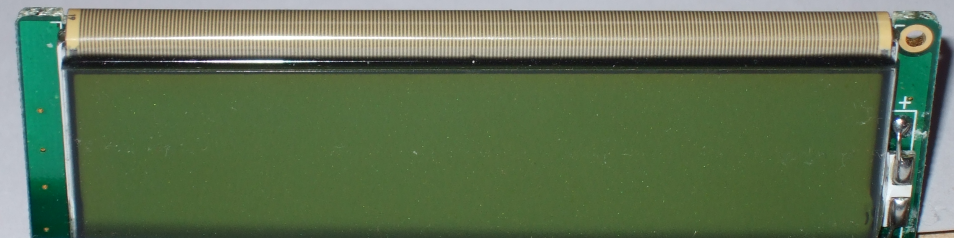

Das Displaybild sieht aus, wie ein Laserdruck mit einer total
verrammelten Trommel. Die "Schleifspuren" gehen von oben nach unten.

> Das Displaybild sieht aus, wie ein Laserdruck mit einer total> verrammelten Trommel. Die "Schleifspuren" gehen von oben nach unten.
Wenn das kein Chip-on-Glas-Controller ist, liegt das an abfaulenden
Verbindungen vom LCD zum Controller. Entweder läuft das über
Zebra-Leitgummis oder aufgeklebte Flexleiterbahnen. Die Zebras kann man
vorsichtig putzen, die Leiterbahnen mit festen Schaumstoff aufdrücken
oder (manchmal) mit einem warmen Lötkolben wieder ankleben. Bei COG
hilft nur Rausfinden des Typs und dann wo man das Ding bekommt...
sieht für mich auch aus wie nicht sauber kontaktierender Display
"Zebrastreifen" Gummi. Wäre erklärbar durch die Nähe zur Brennerkammer
-> Wärme -> Gummi wird spröde.
Lösung: Gummi versuchen aufzuarbeiten, oder Gummi ersetzen.

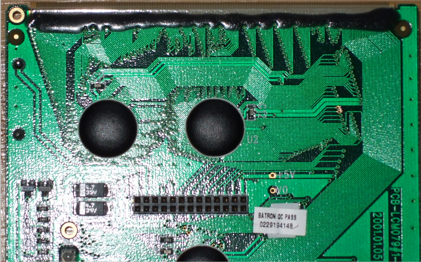

Hier ist ein Foto der Verbindung des Displays mit der Trägerplatine - am
oberen Rand kommt ein kurzes Stück Flachbandkabel, die Verbindung ist
unter dem schwarzen Kleber, oder was das ist.
Reparaturfreundlich sieht das nicht aus...
Uhu U. schrieb:> Reparaturfreundlich sieht das nicht aus...
Sieht für mich aus wie ein Standard-"08/15" bzw. 4x20 LCD Display.
Hersteller (Batron) steht auch drauf. Nur der Steckverbunder ist etwas
unüblich. Ich würde versuchen, nur das Display als Ersatzteil zu kaufen.
Hast Du bestimmt selber schon.. :-)

Fred F. schrieb:> Wieso 4x20, sieht aus wie ein GLCD.
Ich sehe auch 5 Zeilen in dem oberen Bild. Spricht also für GLCD.
Ich würde Pixel zählen, sichtaren Bereich messen und dann auf der
Herstellerwebseite oder z.B. Farnell nach diesen Größen filtern. Die
vielen Pins am Stecker sprechen für einen parallelen Anschluss und kein
SPI, UART etc. Wobei man das natürlich nicht ausschließen kann.

Diese schwarze Schmiere auf der Verbindung zur Platine fühlt sich an,
wie Silikon, es ist nicht versprödet. Das müsste entweder sauber weg,
oder man müsste irgendwie durch löten.
Matthias x. schrieb:> Die> vielen Pins am Stecker sprechen für einen parallelen Anschluss und kein> SPI, UART etc. Wobei man das natürlich nicht ausschließen kann.
Das ist leider kein Stecker. Der Folienleiter ist in voller Breite mit
den Leiterbahnen der Platine verbunden.

Ja, das ist ganz eindeutig eine kundenspezifische Platine. Womöglich
fertigt Batron das für Junkers.
Das untere Glas des Glas-Sandwichs ist etwas länger, als das Deckglas.
Dort kommen offenbar die Kontakte heraus.
Darauf ist der Leiter fest und über den Verbindungen ist nochmal ein
ganz feiner Strich mit dem Silikon - sieht sehr sauber aus und ist
trotzdem Murks...
tja, dann versuche mal vorsichtig mit einem Holz-Zahnstocher die
Silikon-Masse wegzuprögeln... wenn dann alles freigestellt ist, kannst
du ja mal das Bügeleisen anwerfen (Lötkolben mit Flachspitze, auf 120
Grad) und hoffen, daß der Folienleiter nicht zusammen schmurgelt
Uhu U. schrieb:> Matthias x. schrieb:>> Die>> vielen Pins am Stecker sprechen für einen parallelen Anschluss und kein>> SPI, UART etc. Wobei man das natürlich nicht ausschließen kann.>> Das ist leider kein Stecker. Der Folienleiter ist in voller Breite mit> den Leiterbahnen der Platine verbunden.
ich meinte auch die 15x2 Buchsenleiste. Also die Verbindung
Heizung->Display.
Matthias x. schrieb:> ich meinte auch die 15x2 Buchsenleiste. Also die Verbindung> Heizung->Display.
Da steckt eine Platine drauf, die den Display-Modul seriell ansteuert.
Dass die kaputt ist, ist unwahrscheinlich, denn es erscheinen ja noch
Textfragmente auf dem Display.
Uhu U. schrieb:> Womit wird sowas denn gelötet?
nix gelötet. Nur den anisotropen Kleber aufwärmen und festbacken (was
ich als "bügeln" bezeichnet habe)
