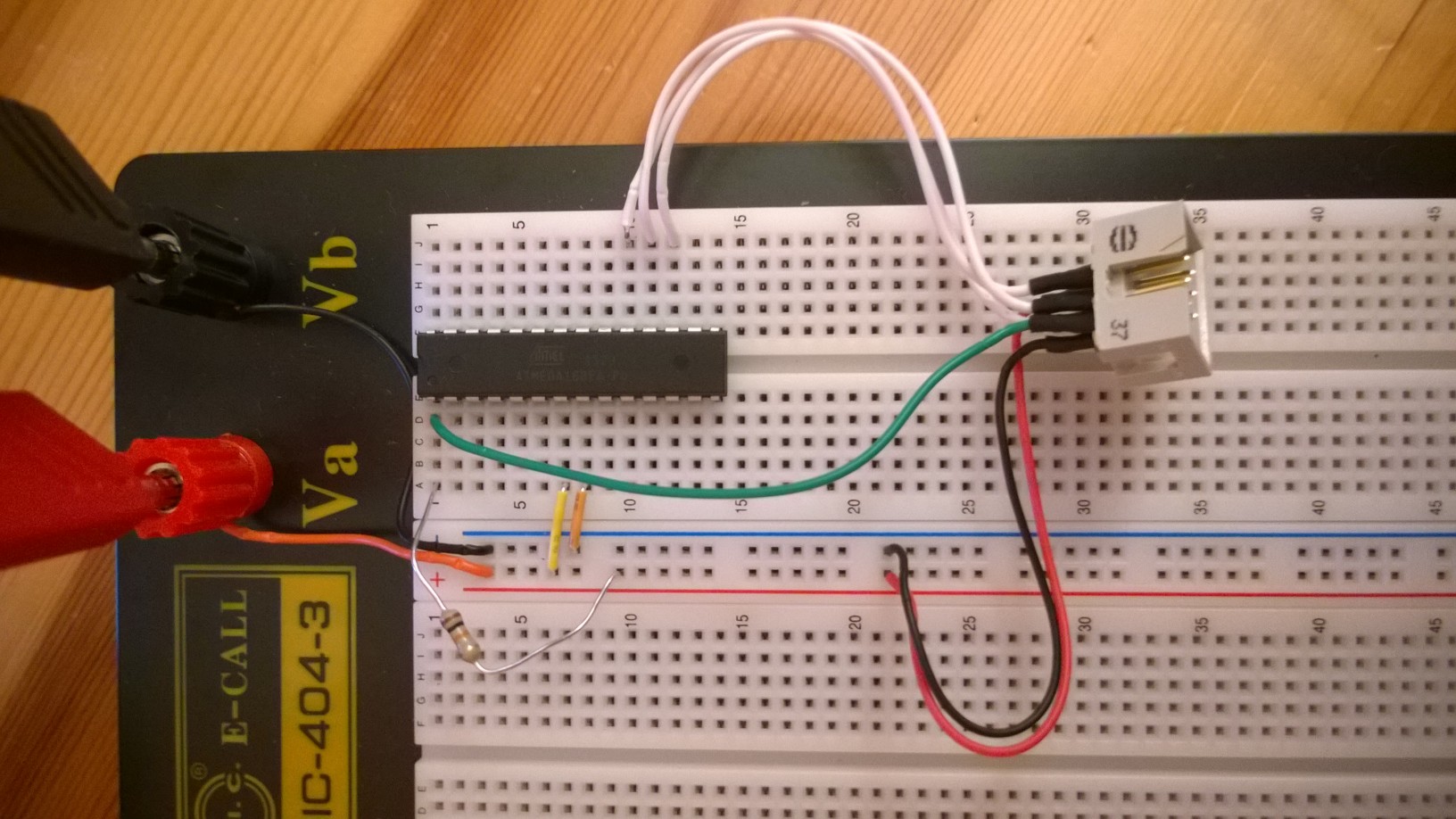

Hallo Leute,
vor einem Tag habe ich mal mit meinem ganz eigenen uC-Projekt
angefangen, Erfahrung hatte ich schon, hatte bisher nur noch nie etwas
ganz von Anfang an auf mich allein gestellt gemacht.

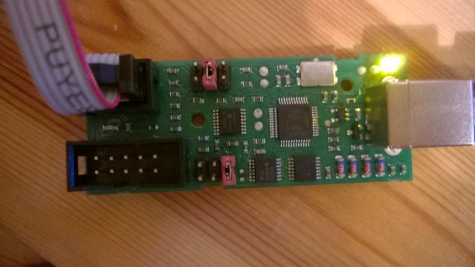

Ich benutze einen ATmega 168PA-PU und einen Diamex ALL-AVR, beide neu
von reichelt.
Jetzt habe ich jedoch irgendein Problem bei der Kommunikation mit dem
uC. Ich stelle im Atmel Studio 7.0 "Device Programming" Dialog den
"ATmega168PA" mit dem "AVRISP mkII" ein (als solcher wird der ALL-AVR
erkannt) und drücke Apply. Ich lasse ihn die Target-Voltage einlesen;
3.3V. Wenn ich nun auf "Read Device Signature" gehe bekomme ich folgende
Fehlermeldung:
Failed to enter programming mode. ispEnterProgMode: Error status
received: Got 0xc0, expected 0x00 (Command has failed to execute on the
tool)
Unable to enter programming mode. Verify device selection, interface
settings, target power, security bit, and connections to the target
device.
Timestamp:  2016-10-09 22:25:02.084
Severity:    ERROR
ComponentId:  20100
StatusCode:  1
ModuleName:  TCF (TCF command: Device:startSession failed.)
tool)
Das heruntersetzten des ISP Clock Speed hilft nicht.
Versuche ich die Fuses auszulesen bekomme ich die gleiche Fehlermeldung.
Der Programmer kann 3.3V und 5V und als externe Spannungsversorgung
fungieren. Ich habe beide Spannungen, mit und ohne Versorgung durch den
Programmer probiert.

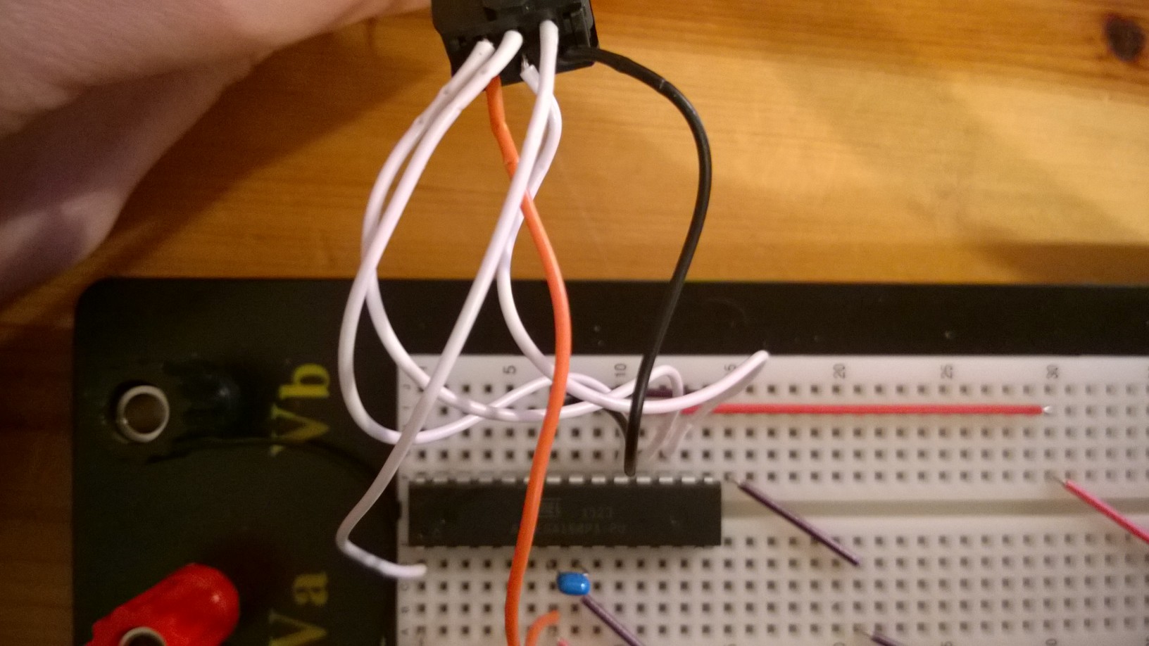

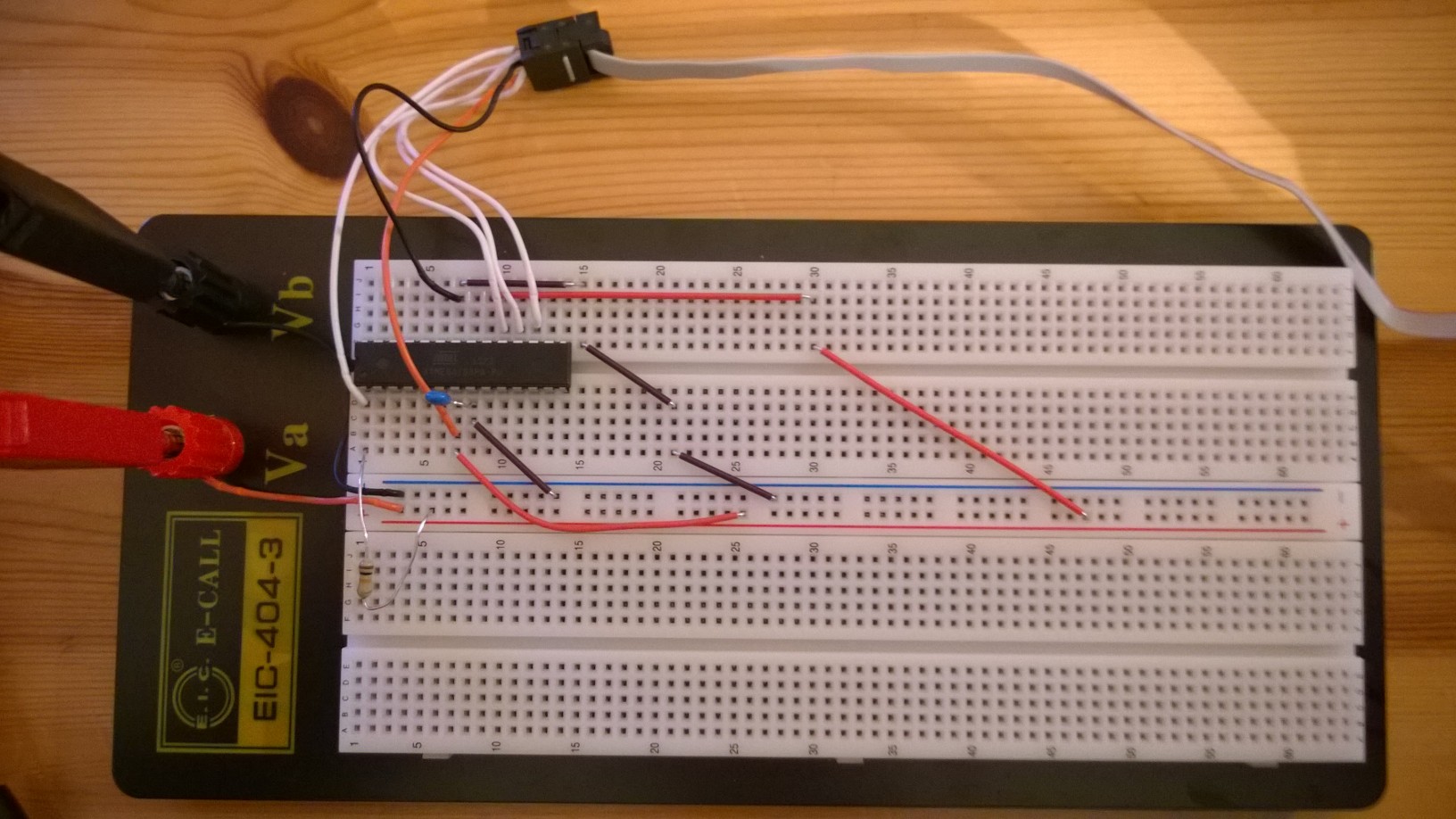

Ich habe mit einem Multimeter das Board getestet. Am Chip liegt die
gewollte Spannung an (auch Aref und AVCC), Reset ist mit 27K mit VCC
verbunden (habe auch 8K getestet), keiner der ISP Pins schließt mit
irgendetwas kurz. Ich habe auch die Verbindung von den Pins bis in den
Programmer gemessen; Keine Probleme.
Ich habe keinen externen Quarz.
Die Pins für IPS sind ausschließlich mit dieser belegt, keine Taster
oder Sonstiges.
Es ist ein 220nF Kondensator an GND und VCC angeschlossen.
Ich habe auch schon folgende Threds gelesen, hat mir aber nicht weiter
geholfen:
Beitrag "Erste Schritte mit AVR Studio 6.2 und AVR ISP MK2 - Fehlermeldung: Erasing device failed"
Beitrag "AVR Dragon Unable to enter Program Mode - was kann ich noch tun?"
Beitrag "AVR Atmega328p an Diamex ALL-AVR ISP - Schaltkreis"
Viellecht kann mir einer von euch helfen, habe keine Ahnung was ich noch
probieren könnte.
LG Benedikt

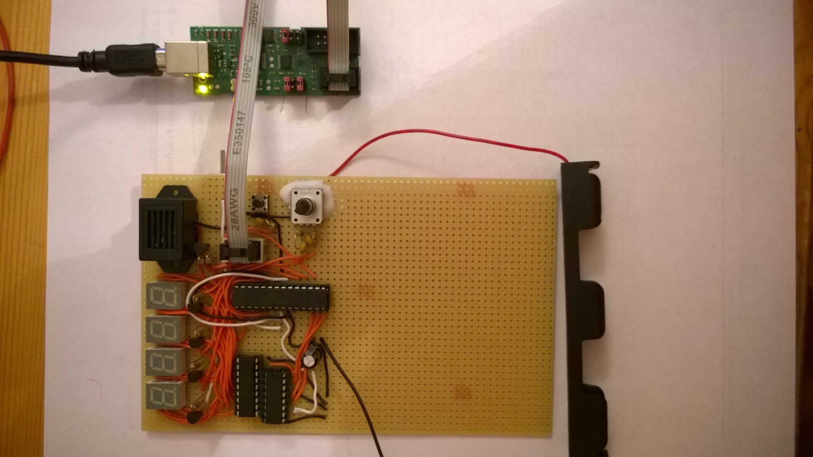

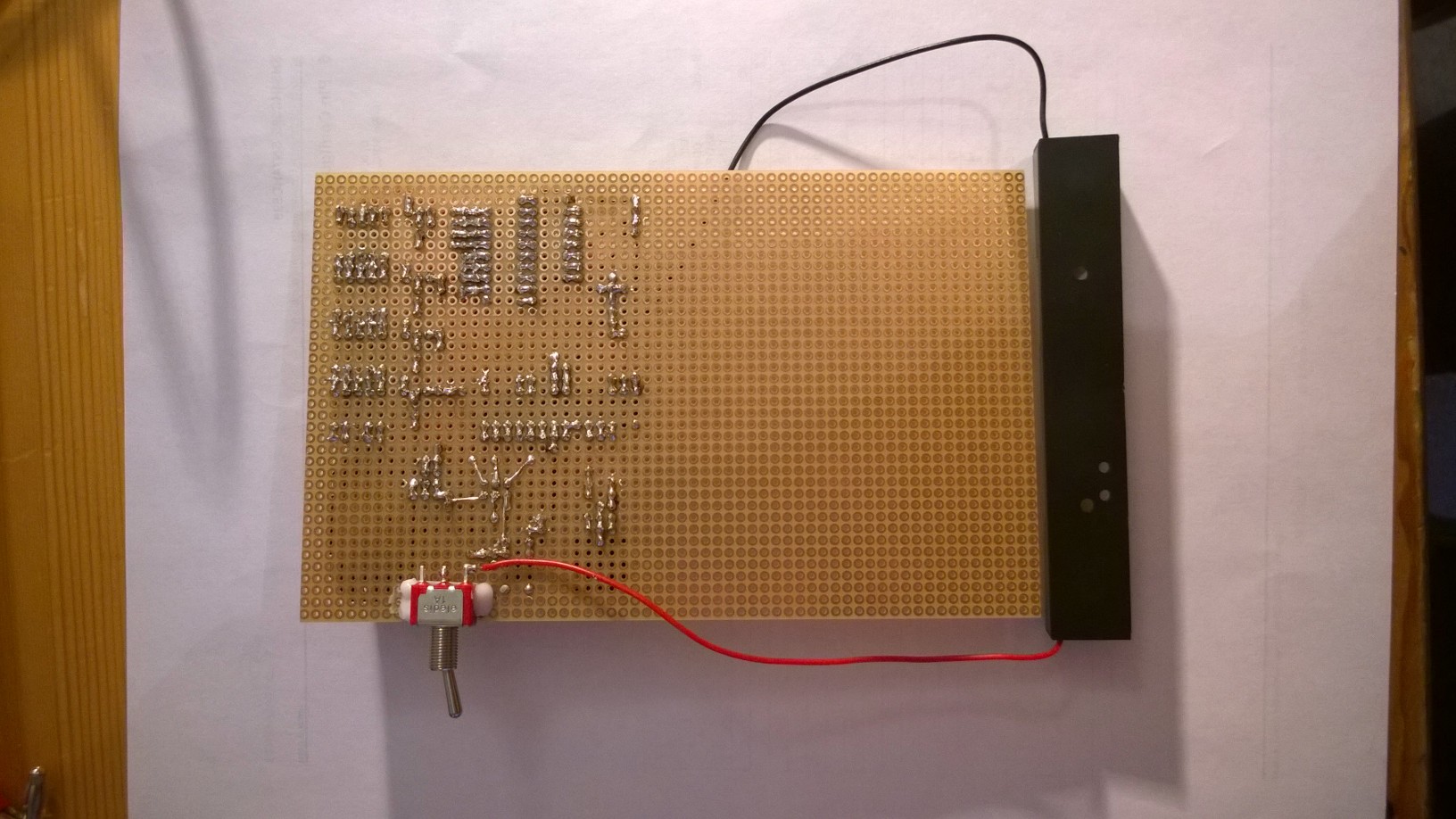

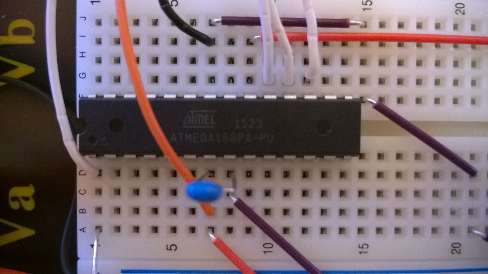

Dem initialen Post habe ich drei Bilder angehängt. Ich habe nur einen
220uF ElKo, der relativ nahe an den VCC- und GND Pins liegt. Kann es
daran liegen?
von Marco G. (grmg2010)
Nah ist relativ ;) Aber gut, es wäre schon besser mit dem Kerko, es kann
aber auch ohne funktionieren. Wenn du aber noch einen Kerko dahaben
solltest, von 100 bis 1u ist es eig alles i.O., dann setz ihn mal daran.

wie sind die Einstellungen des Diamex ALL-AVR?
Prüfe bitte Jumper > PDI, ...
mfg
Olaf
P.S.: kann leider erst heute Abend meine Einstellungen JP checken,
programmiere gerade ATMega328P
@ Olaf
Wenn die Jumper noch wie im ersten Bild im ersten Post gesteckt sind,
stimmt die Jumpereinstellung. Der untere rechte ist dabei ja nur
optional.
von Arduinoquäler (Gast)
Benedikt W. schrieb:
> Den 100 nF KerKo habe ich allerdngs nicht.
> daran liegen?
Ein 100nF reicht nicht, es müssen zwei sein. Die Kondensatoren
müssen hin. Vcc und AVcc. Beide Pins sollen kurz miteinander
verbunden sein und die Kondensatoren mit den Massepins des AVR
verbunden. Sowohl die Vcc als auch die GND Pins sollen eine
kurze direkte Verbindung zueinander haben. Ich sehe da (Vermutung)
eine grosse Schleife ... das wäre nicht gut.
.... oder einfach die Layout-Hinweise zu dieser Thematik
von ATMEL lesen ...
von Benedikt W. (tounho)
Danke für die Hilfe, das könnte der Grund sein.
Ja, von VCC nach AVCC und GND links nach GND rechts habe ich die langen
Kabel gelegt. Da komme ich aber nur schlecht drumherum. Da die Pins
nicht auf einer Ebene sondern über Kreuz sind kann ich sie ja nicht eben
auf der Unterseite verbinden. Höchstens einen (Am besten VCC >
AVCC?)Zwei 100nF KerKos, einer rechts und einer links, sollten doch aber
reichen? Wenn ich den KerKo 3 Löcher weiter setze aber mittels Lötbrücke
mit den Pins verbinde ist das ja kein Problem? Direkt neben dem Pin habe
ich schon die Kabel eingelötet.
Du kannst zumindest zum Testen die Kerkos auch direkt an die Pin7 und 8
anlöten, also von der Unterseite. Wenn es dann funktioniert, kannst du
sie immer noch ordentlich verbauen. Für sowas bieten sich auch SMD
Kerkos ganz gut an, die kannst du dann zwischen die Pins setzen.
> Da die Pins
Doch kannst du! Brauchst du dafür eine Anleitung?
Gut dass du ein Einsehen hast.
Der Elko gehört an den ISP Stecker wo du deine Spannung bekommst
und keinesfalls irgendwo hin. Wenn du die Versorgung über
Batterie machst dann speise die Batterie dort ein wo dein Elko
am ISP Stecker sitzt, und nicht irgendwo. Auch am ISP Stecker
gehört noch ein Kondensator hin da man nicht weiss wie gut der
Programmer seine Spannung sauber hält. Ich habe den Programmer
selbst und sehe dort keinen einzigen dicken Elko der dabei helfen
würde Spannungen zu glätten, zu puffern.
Habe mir jetzt den originalen (mit 60€ super teuren...) AVRISP mkII
geholt und damit hat es funktioniert.
Habe allerdings mehrere Anläufe gebraucht gebraucht. Er ging erst
nachdem ich nicht mehr die verzinnten Leitungen vom uC direkt in den
Stecker gesteckt habe. Stadtessen habe ich die Leitungen die vom uC
kamen an einen Wannenstecker gelötet habe und in diesen den ISP-Stecker
gesteckt. Irgendwas stimmte also mit der Verbindung nicht obwohl mein
Multi keine Probleme anzeigte.
Mit dem AllAvr funktioniert immer noch nicht.
Noch ein paar Anmerkungen zu AVcc und den KerKos. Ich habe es getestet
und es geht auch Problemlos ohne. Aref, AVcc und AGND muss man nicht
verbinden, wenn man den uC nur programmieren will. Gleiches gilt für die
Kerkos. Ich habe mal ein Bild von der Schaltung angehängt, die sich so
programmieren lässt. Ohne Kondensator, allerdings benutze ich ein
(günstiges) Labornetzteil.
Nochmal danke für eure Hilfe. Das war echt frustrierend, vor allem da
das mein erstes uC Projekt alleine ist.
