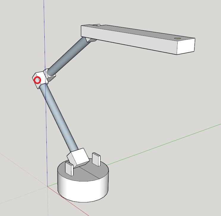

Hallo Community,
Ich bin gerade dran, für mein Schulprojekt eine elektrisch
höhen-verstellbare Tischleuchte mit Motoren zu bauen.
Da ich aber ziemlich neu in Sachen Motoren bin, bräuchte ich dringend
eure Hilfe. ;)
Bei der Leuchte ist das Hauptproblem der Platz, die Motoren sollten so
klein, aber stark wie möglich sein.
Natürlich sollte sie, wenn der Strom mal weg ist, nicht zusammensacken
-> Sollte deswegen sehr schwergängig sein.
Ich habe mich im Internet trotzdem schon mal ein bisschen schlau gemacht
und hätte vielleicht etwas geeignetes gefunden, mir aber noch nicht
sicher bin.
RoboStar SBRS-5314HTG 280°:
http://www.hobbyking.com/hobbyking/s...14Sec_81g.html
Nun zu der Leuchte selber:

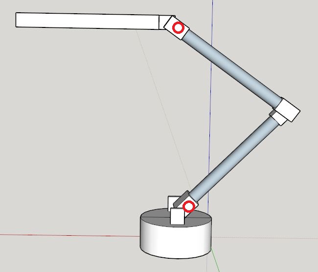

Alle Teile sollten aus Aluminium gefertigt werden, da ich sonst noch
keine leichtere Variante gefunden habe.
Jeder der 3 Arme sollte ca. 30cm lang werden.
Die Motoren sollten an den eingezeichneten Stellen im Bild eingebaut
werden.
Ich hoffe, dass mir jemand weiterhelfen kann, bin schon halb am
verzweifeln ;)
Mfg,
SaimenF

Gast #4749701
Servos sollte das Einfachste sein. Nur das "halten" könnte damit schwer
werden, je nachdem wie viel die Arme wiegen. Alternativ Schrittmotoren
mit Getriebe, die dürften genug "Haltekraft" haben.
Gast #4749732
Das wird mit Servos direkt im Gelenk nichts.
An den Gelenken wirken durch die Hebelkräfte sehr große Drehmomente. Das
baut man nicht direkt Motoren ein.
Besser und noch mechanisch beherrschbar wäre eine Konstruktion aus
(Draht)zügen, die dann über Windentrommeln eingestellt werden. So wie
früher 3,5 Zoll Floppies positioniert wurden.
Oder alternativ Pneumatik oder Hydraulikzylinder, oder kleine Motore mit
Spindelantriebe
die so eingesetzt werden (S = Spindel oder Zylinder):
  /S
 / S
O  S
 \ S
  \S
