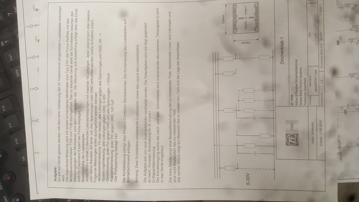

Ich bin zurzeit in meinem 3. Ausbildungsjahr als Elektroniker für Geräte
und Systeme.
Zurzeit muss ich ein Gerät bauen das die Kapazität von Kondensatoren im
Bereich 1nF-1uF bis zu max 5% Toleranz misst. Der Kondensator soll im
eingebautem Zustand gemessen mit dem Multimeter von Keithley 2701.
Ausgewertet wird es dann über das Excel Add on.
Ich hab dem der mir die Aufträge gegeben hat paar vorschläge gegeben die
er ablehnte und dazu sagte das es einfacher ginge.
über den Blindwiderstand. an Wechselstrom etc.
Da Halbleiter in der zu prüfenden Schaltung eingebaut sind musste ich eh
vom Wechselstromkreis zum Gleichstromkreis wechseln.
Ich weis soweit das ich es Per Lade-Entladekurve machen muss und dies
über mehrere Zyklen.
Hat  jemand eine Idee/Tipp. bin ´zurzeit sprachlos und weis nicht wie
ich dies umsetzen soll.
mfg Kim

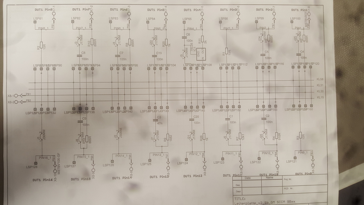

#4750830
Gästchen schrieb:
> Das geht, brauchst aber sogenanntes Guarding. Das ist nicht immer
> möglich, wiel das von der Schaltung abhängt. Zum Beispiel kann man
> direkt parallel geschaltete Kondensatoren nicht auseinanderhalten.
Und genau den Fall haben wir hier schon. C9+R12 genauso wie C5+R6 und
C4+R5 hängen jeweils zwischen KL30 und KL31.
Auch wenn man die beiden Enden von C9 über DUT1/Pin16 und DUT1/Pin15
direkt kontaktiert, kann man die Kapazität von C9 nicht messen, weil der
andere Krempel parallel geschaltet ist.
Die gemessene Impedanz wäre C9 || (R12 + ((C5+R6) || (C4+R5))

Das Umschalten wird per Multiplexing anhand eines Relais-array Matrix
stattfinden diese wird aber von meinem Kollegen bearbeitet.
Ich muss die Schaltung zur Messung Entwickeln.
Ich hätte die Idee die Kondensatoren per Konstant Stromquelle (Lineare
Aufladekurve) auf 5Volt aufzuladen. und danach beim erreichen wieder zu
entladen. die Aufladung dann per Multimeter auswerten und per Excel Adon
Programmierung Diese Auszurechnen.
bei Der linearen Aufladen ein Startpunkt Wählen (Wann das Multi Meter
anfangen soll zu messen)  z.B. 1V und endet bei 5V dann darüber
zurückrechnen auf die Tau.
Wäre das eine Idee oder denkt ihr das würde auch einfacher gehen.
PS. Bin grad dabei das User Manual durchzulesen (500Seiten).

Mit dem Ansatz bist Du auf einem guten Weg. Wenn zum Zeitpunkt der
Messung die parallelgeschalteten Widerstände schon bekannt sind, kannst
Du deren Einfluss berücksichtigen.
