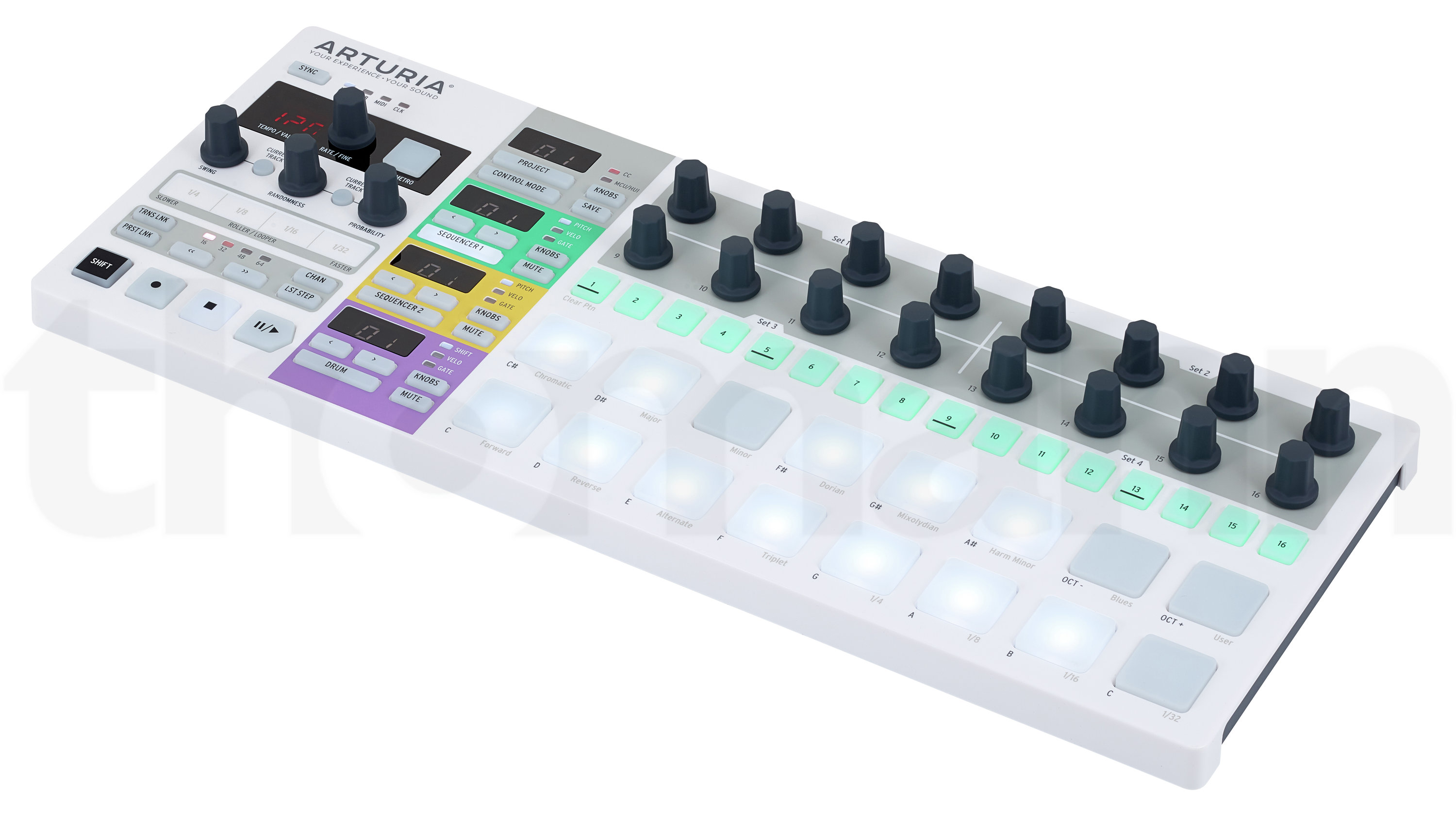

Ich bin gerade dabei einen Midi/Teensy Controller zu entwickeln. Nun bin
ich auf Bauteil-Suche und wieder kommt die Frage, welche Buttons/Taster
nehme ich.
Ich suche Taster, ähnlich wie bei Abletons Push oder beim Arturia
Beatstep Pro.
siehe hier:
https://bdbo2.thomann.de/thumb/bdb3000/pics/bdbo/10075190.jpg

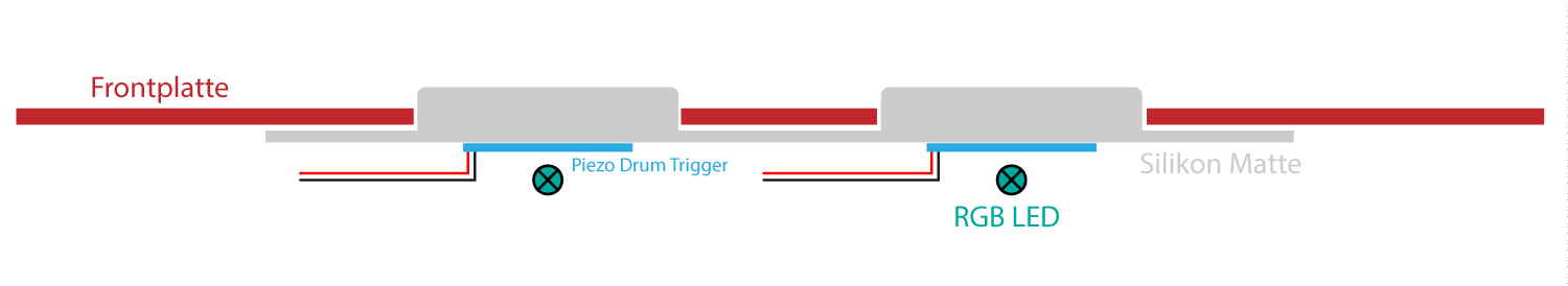

OP #4750980
PIEZO klingt schonmal ziemlich gut.
Die Frage ist nur, ich werde die Pads nicht als Drum-Pads verwenden
sondern als Buttons. Das Bedeutet ich brauche auch eine "is Pressed"
Information, während der Button gedrückt bleibt. Der Piezo kann doch nur
triggern?
Num wie rum, trotzdem interessant :)
Für mein Verständnis habe ich anbei mal eine Skizze gezeichnet wie ich
mir die Konstruktion/Montage diese Piezo Buttons vorstelle. Also:
1) Silikonmatte anfertigen lassen
2) Piezo Sensoren an die Unterseite kleben
3) Aber, wo bringe ich dann die LEDs an, die können doch nicht durch den
Piezo hindurch scheinen?
Gruß!
#4752655
> triggern?
Kannst ja noch einen Taster unter das Piezo anbringen. Seh da kein
größeres Problem.
Dann wird eben nur der Rand beleuchtet. Oder du versuchst mit einem
Glasbohrer im Piezoelement ein Loch anzubringen. Die Funktion dürfte
erhalten bleiben.
