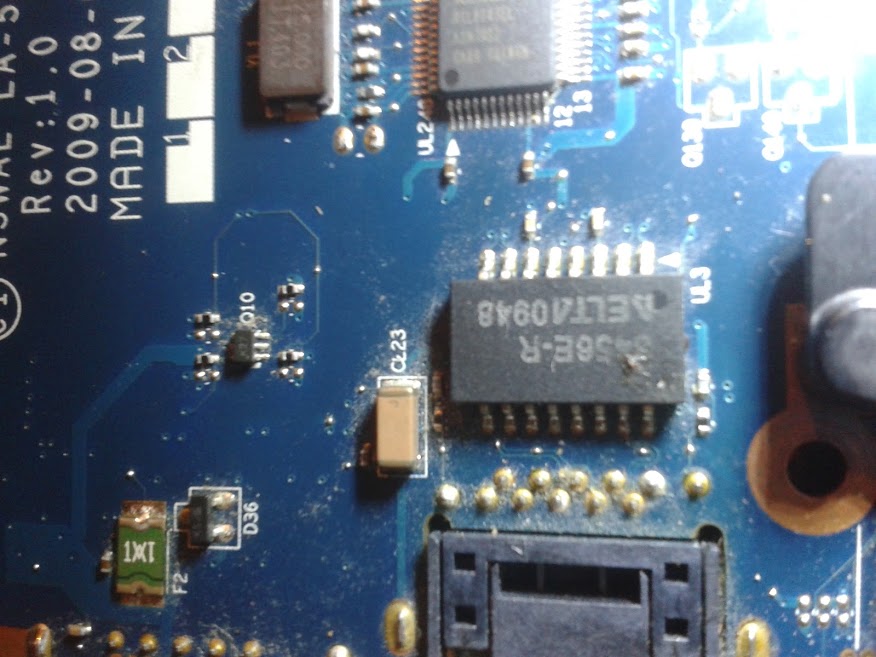

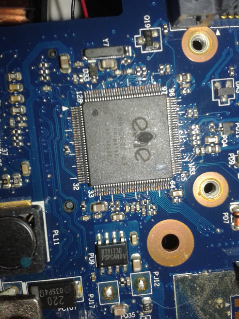

gut sichtbar sind 2 ic´s angeschmort
einer direkt unter der wlankarte mit der aufschrift
k8926qf
und einer links aussen
8456e-r

Das zweite Bild zeigt kein IC, sondern den Netzwerkübertrager. Da kann
nichts verschmoren, das ist ein Plastikgehäuse, in das eine Handvoll
Ferritringe mit Kupferdraht eingeklebt sind.
Das sieht in etwa so aus:
http://ieeexplore.ieee.org/ieee_pilot/articles/01lmag01/2045882/assets/img/article_1/fig_1/large.jpg
Das erste IC müsste man sich noch mal aus anderem Winkel ansehen, ob das
tatsächlich die Spur des berühmten "magischen Rauchs" war.
Gast #4750661
Rufus Τ. F. schrieb:
> Da kann
Aber den Huckel am PIN16 siehst du doch?
Vielleicht ist die Ursache doch eine andere.
Ansonsten Totalschaden.
#4750663
> k8926qf
das ist ein i/o-controller für notebooks. Der ist u.a. auch für die
Tastatur und das Touchpanel zuständig. Den könnte es erwischt haben als
sie die Tastatur im Betrieb rausgezogen hat. Wenn da für einen Moment
einige Pins noch verbunden waren, andere Wackelkontakt hatten und andere
(z.B. Masse) schon getrennt waren, kann das so einen IC grillen. Der ist
nicht für Hotplug der Tastatur gemacht.
> 8456e-r
ein Netzwerkübertrager. Sowas grillt es normalerweise nur bei
Blitzschlag in die Telefonleitung wenn der Rechner am DSL-Router hängt.
Kommt mir ein wenig komisch vor daß es den bei sowas erwischt haben
soll.
> das wird wohl der grund dafür sein das er nicht mehr startet, oder?
der io-controller vermutlich. Der macht jetzt Kurzschluss. Die
Spannungswandler bemerken den Kurzschluss und schalten entweder ab oder
sind durch die Überlastung selbst gestorben.
> kann man die irgendwie reparieren?
> oder müssen die bestellt und ausgetauscht werden?
Da passenden Ersatz zu finden wird nicht einfach. Zu dem ist nicht viel
zu finden im Internet. Es kann sein daß das Teil eigenen
Konfigurationsspeicher hat und der für dieses Notebookmodell individuell
programmiert werden muss. Dann kannst Du das praktisch vergessen.
> und wenn das behoben ist, glaubt ihr kann noch etwas anderes dabei
> kaputt gegangen sein?
ja, das ist sehr gut möglich.
Meine Meinung: Entweder Du findest ein gebrauchtes Mainboard für dieses
Modell oder Du kannst es vergessen.
Gast #4751333
> dabei hat sie auch eines der kabel von der wlankarte rausgerissen,
> welches beim kontakt mit dem mainboard einen kurzschluss verursacht hat
erstes Foto zeigt ein in der Mitte geschmolzenes IC, aber da wird wohl
noch mehr kaputtgegangen sein. Neues Motherboard wär wohl das beste.
Gast #4754094
Das ist ein defekter KB Controller da ist nichts zu machen. Selbst wenn
du diesen tauschst fehlt immer noch die Firmware. Das Teil kannst du
entsorgen. Ein MB Tausch kommt bei dem Teil nicht in Frage. Der Laptop
ist zu alt
