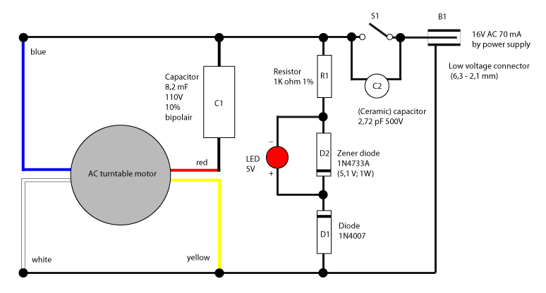

ich möchte meinen Plattenspielermotor AC 16V regelbar machen.
Folgende Voraussetzungen habe ich:
Signalgenerator: erzeugt 45 - 55 Hz Sinus maximale Amplitude 3 Volt
(laut Datenblatt)
Verstärker: Mein Problem !
Motor (frequenzgeregelt): benötigt 45 -55Hz 16V 70mA
Den Signalgenerator habe ich.
Er erzeugt, die von mir vorgegebenen 45 - 55 Hz Sinus, je nach
Einstellung. Offset und Amplitude sind auch einstellbar. Max. Amplitude
laut Datenblatt 3 V, wobei ich mit den Oscar auch bis 5 V messe. (Evtl.
ist das Datenblatt falsch)
Der Motor ist ein AC Motor 16V 70mA der über zwei "verschobene"
Frequenzen gesteuert wird. Die Frequenzverschiebung erhalte ich durch
den Kondensator am Motor. (Siehe angehängtes Bild)
Nun aber zu meinem Problem.
Wie mache ich aus 5 Volt AC ---> 16V AC?
Reicht da ein einfacher (Audio)-Verstärker mit z.B. einem TDA2030A.
Fertigmodule gibt es bei Ebay ja haufenweise.
Vielen Dank.
Gruß JB

Das scheint mir ziemlich wenig, 16V*0,07A=1,1 Watt. Braucht der zum
Anlaufen nicht mehr?
Für die geringe Leistung ist ein Trafo sicher das einfachste, wenn der
Generator entsprechend Leistung abgibt.
Bei der geringen Frequenzvariation reicht ein fester Kondensator, sonst
wäre es besser gewesen, beide 90 Grad versetzen Schwingungen getrennt zu
erzeugen.
Eine PWM-Ansteuerung (D-Betrieb-Verstärker) wäre noch zu überlegen, um
die Verlustleistung zu verringern

Warum hat allerdings die Kondensator 100V wo es doch nur 16V~ sein
sollen ?
Der Schaltplan signalisiert gleich einen Betrug des Billiggeräts: Die
LED, die als Stroboskop den Plattenteller beleuchtet, wird aus derselben
Netzfrequenz versorgt, die auch die Drehzahl des Synchronmotors
bestimmt. Das ist super, da ist die angebliche Drehzahlabweichung immer
0.

Ich wuerd' eher zu einem Verstaerker mit 2xTDA2030A in Brueckenschaltung
tendieren.
Um 16V~ zu erzeugen braeuchte man bei einer "normalen" Gegentaktendstufe
mindestens ca. +/-24V bzw. 48V Betriebsspannung. Das kann ein TDA2030A
alleine nicht ab. In Brueckenschaltung halbiert sich diese Spannung -
damit ist man eher im Betriebsspannungsbereich eines TDA2030A.

Gast #4751254
der Motor ist laut Datenblatt mit max. 2 Watt angegeben.
Es ist ein Riemenantrieb.
Und ich habe 2 Motoren, daher kann ich Schlupf und zu hohe Last auf
einem Motor wohl ausschließen.
Die LED habe ich nicht verbaut.
Es ist soll auch kein Stroboskopersatz sein, sondern war von meinem
Vorgänger lediglich als Kontrolleuchte vorgesehen.
Nein, der Kondensator bewirkt nur eine Phasenverschiebung, wodurch eine
Art Drehstrom entsteht.
Unter Kondensatormotor oder Steinmetz-Schaltung wirst du mehr dazu
finden.
