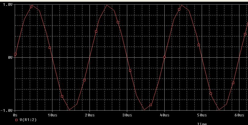

hab mich heute bissl mit Pspice gespielt, ganz einfacher Schaltplan mit
einer Wechselspannungsquelle und Widerstand. Wenn ich mir dann den
Verlauf ansehe ist mein Sinus immer an der Amplitude verzerrt (bei
"höheren" Frequenzen ... 150khz). Wieso ist das so?

Ganz leichte Ungenauigkeiten können dadurch entstehen, dass die (von
Spice automatisch angepasste) Schrittweite der Simulation zu groß ist.
Manche Spices (wie bspw. LTspice) komprimieren zudem die Ergebnisdaten
verlustbehaftet, was machmal zu seltsamen Effekten führt.
Mach doch mal einen Screenshot, auf der man diese Verzerrung sehen kann.
von Markus (Gast)
Hier die Verzerrung an der Amplitude
von pter (Gast)
Lass PSpice mehr zwischen Schritte "steps" berrechnen dann sieht das
auch besser aus.
von Ralph B. (rberres)
was hast du denn in dem Feld Edit Simulate Transient eingegeben?
