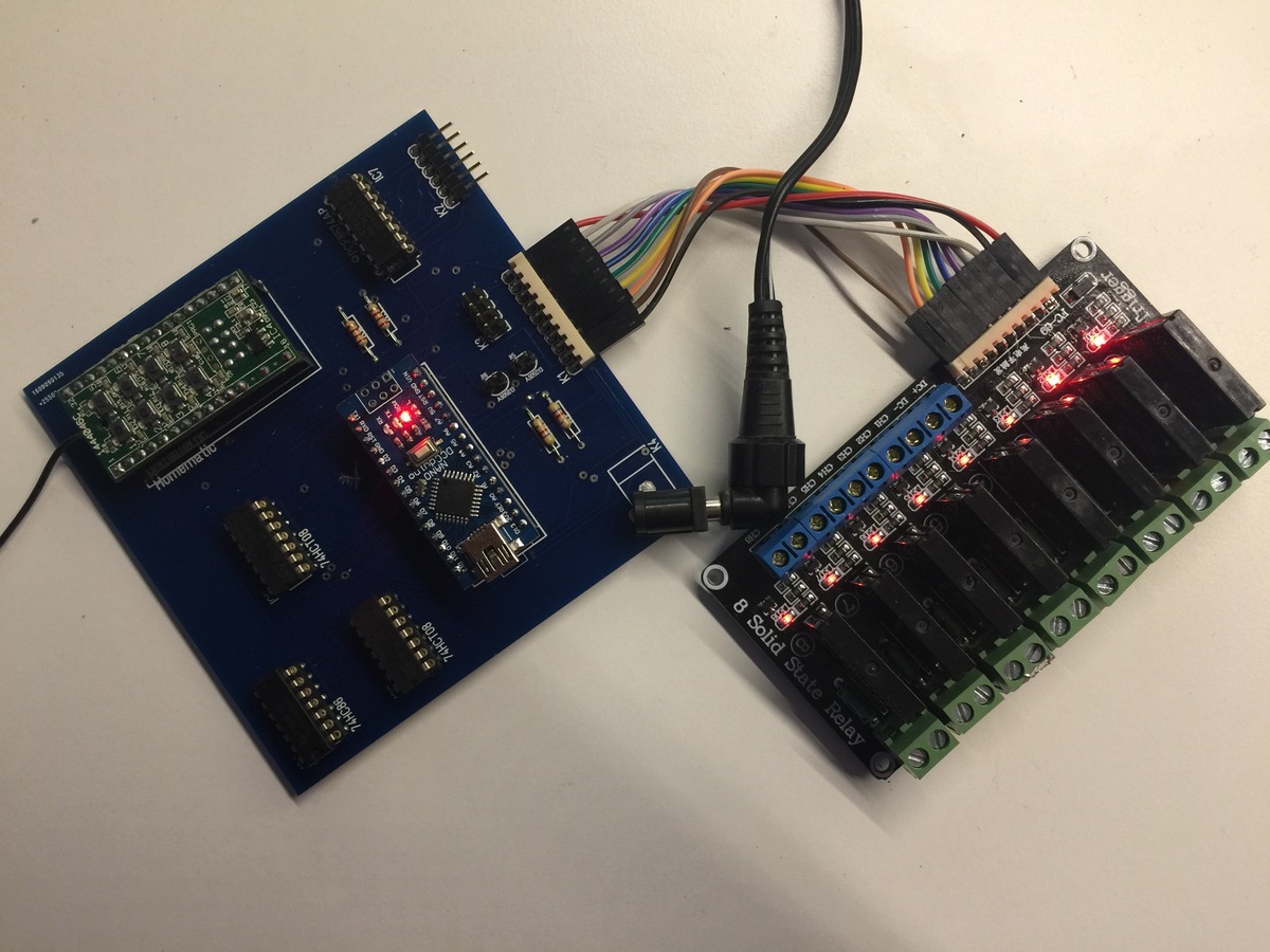

jetzt brauche ich doch mal bitte Hilfe. Ich habe mir eine Schaltung mit
einem Homematic Empfänger, einem Arduino und Logic Gatter aufgebaut. Die
Gatter sollten eigentlich zur Sicherheit dienen, damit auch nur wirklich
1 Port auf High sein kann ( Rolltor). Jetzt klappt das aber nicht so.
Ich habe gelesen, dass unbeschaltete Gatter auf eine Pegel zu ziehen
sind. Habe ich gemacht. Ich habe den Effekt, das alle LED's leicht
leuchten obwohl das nicht sein dürfte. Da bringen mir die Logig Gatter
ja herzlich wenig.
wenn ich an der richtigen Stelle an die Beinchen der Gatter fasse, gehen
die LED's aus.
Da habe ich wohl doch noch was am Design falsch gemacht. Kann mir jemand
helfen?
Danke Joachim

von Arduinoquäler (Gast)
Nein, aber der Kurpfuscher der das Board gemacht hat.
- an der Versorgungsbuchse gehört ein grösserer Elko,
sagen wir 100uF - platziert
- an jedem Digital-IC gehört ein 100nF Abblock C zwischen
Pin 7/14  bzw 8/16 gelötet.
- Am Arduino kann man den Rx Pin nicht als Ausgang verwenden
da er vom (On-Board-) USB Chip getrieben wird.
von Dieter F. (Gast)
von Joachim (Gast)
Ui, danke..
äähh.. der Pfuscher war ich :-) . Das war mein aller erster Versuch eine
Platine zu gestalten. Na, ja.... V.1.1 wirds dann wohl richten. Aber
echt vielen Dank.
