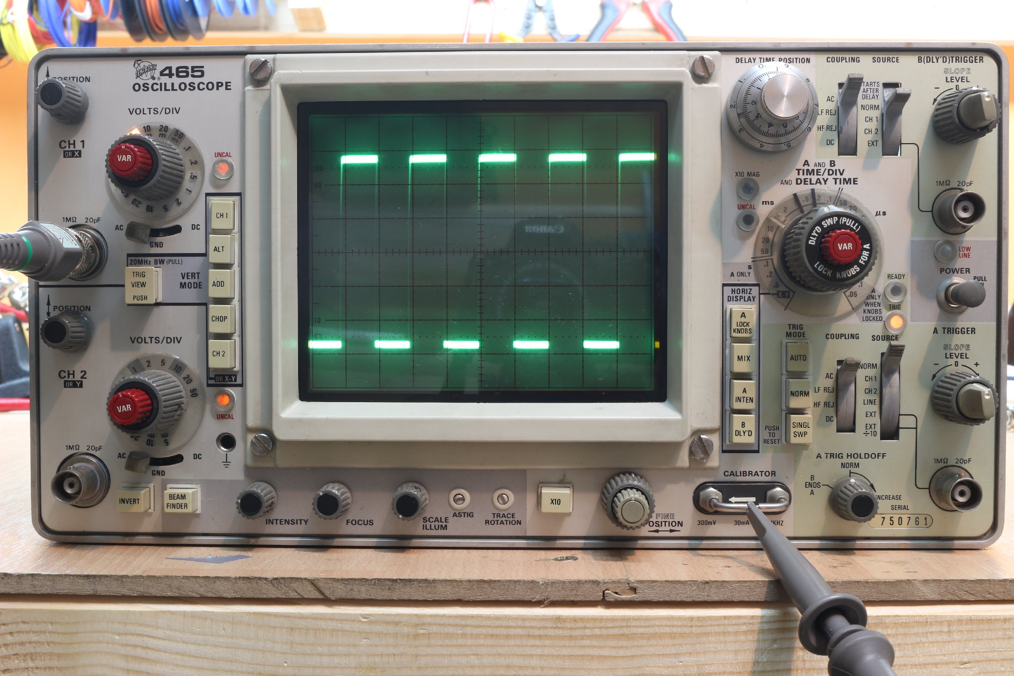

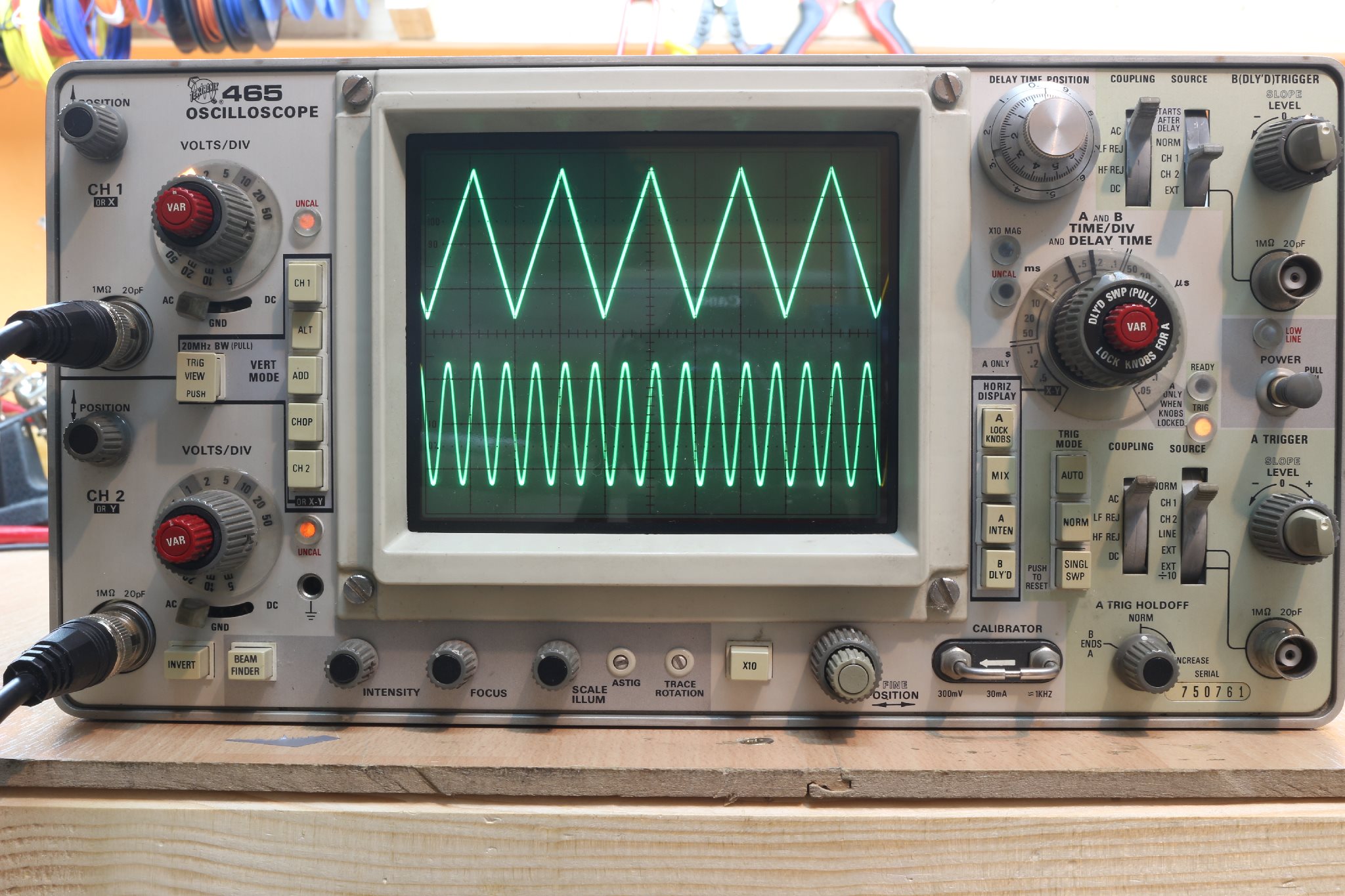

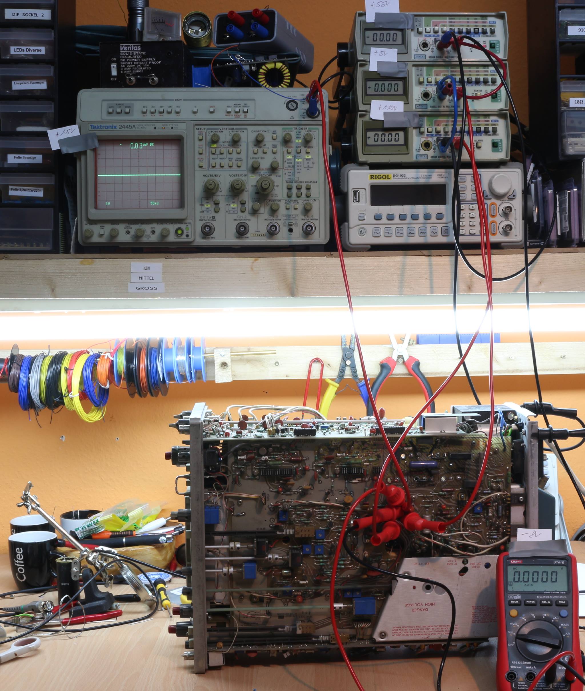

Machen wir es kurz: Das Oszi funktioniert wieder. ;-)
Zuerst habe ich dem Oszi eine Netzleitung spendiert und den Stummel
entfernt.
Die Zugentlastung wieder in die Öffnung zu friemeln hat mich einige
Nerven gekostet, hat letztendlich aber doch funktioniert.

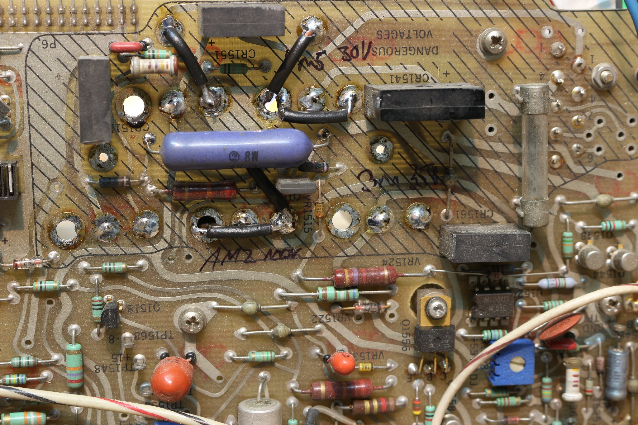

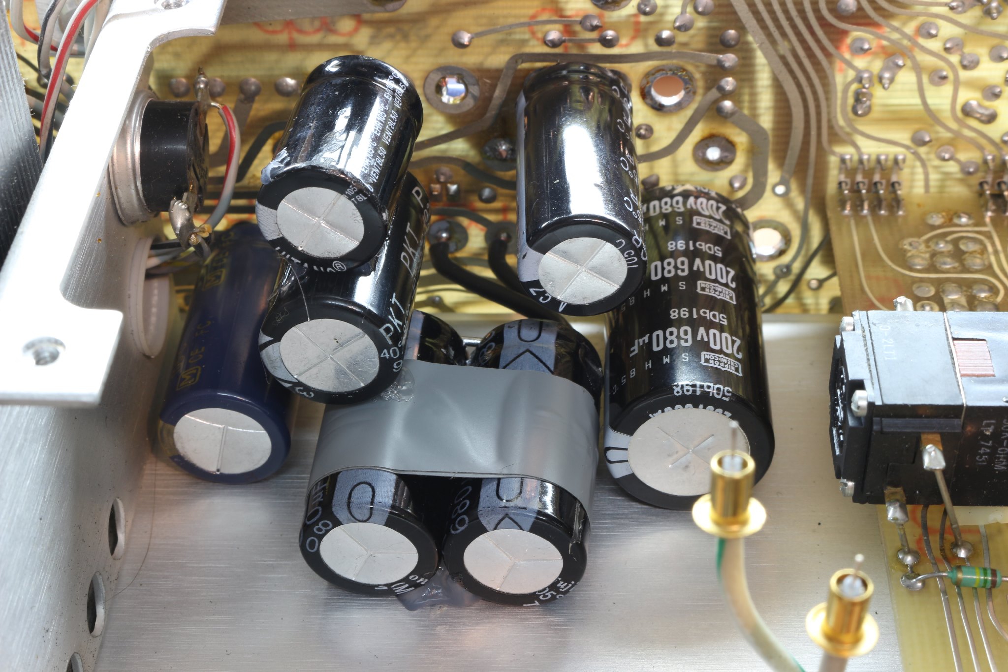

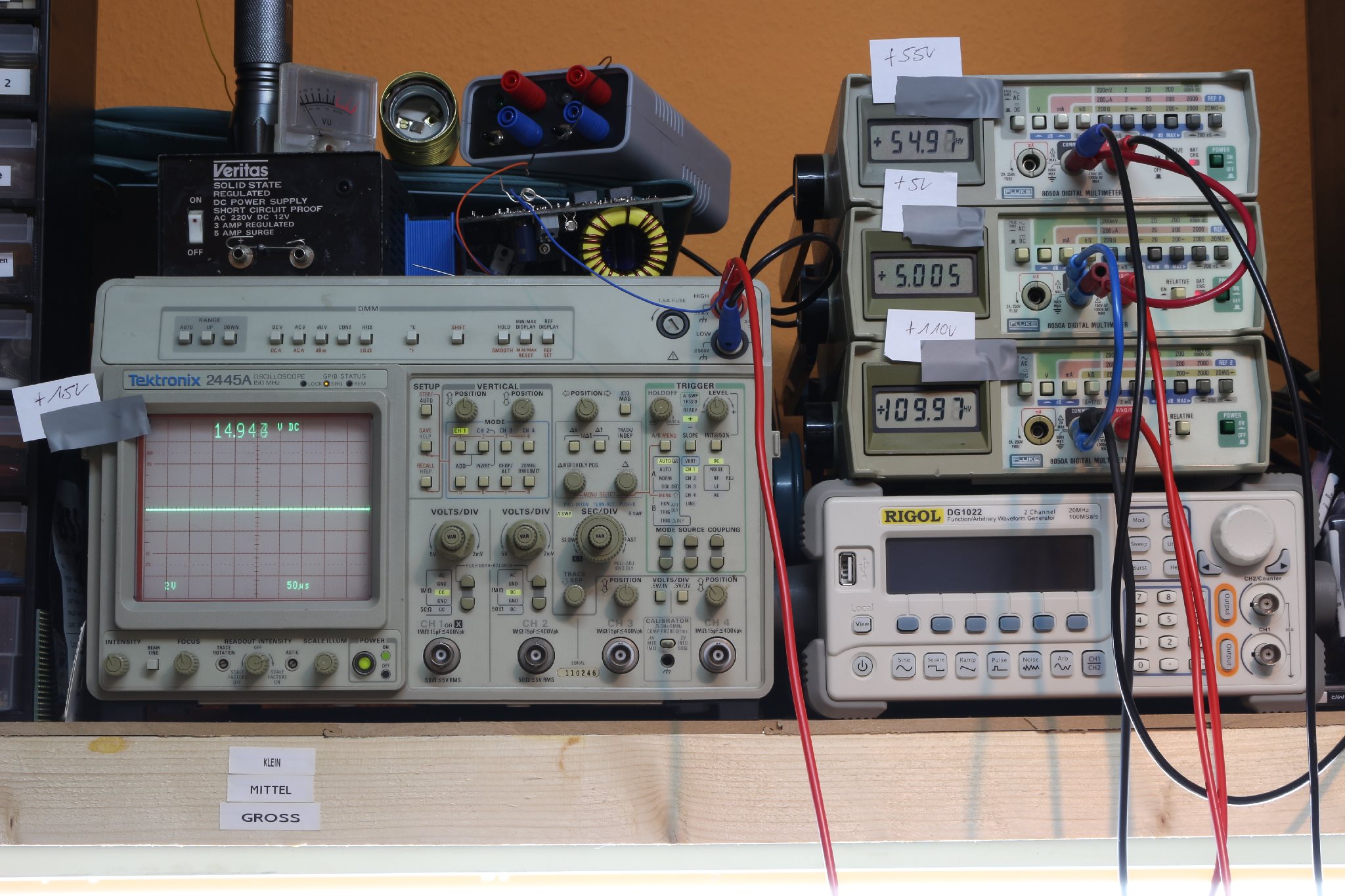

Die Spannungen waren alle mit massivem Ripple belegt. Zwei der 5
Netzteilelkos waren platt. Statt 5000µF hatte einer nur noch 200nF...
Die anderen waren zwar von der Kapazität noch in Ordnung, allerdings
habe ich mangels Messgerät den ESR nicht gemessen. Da alle Spannungen
rippelig waren, werden auch diese tot sein.
Also mal in den Bastelkisten gekramt und passende Elkos gefunden.
Einigen sind ausgeschlachtet, deshalb ist es sicherlich nicht verkehrt,
die nochmal durch was Ordentliches zu ersetzen.
Wie auf den Bildern zu sehen, sind alle Spannungen nach der Elko-Kur in
Ordnung.

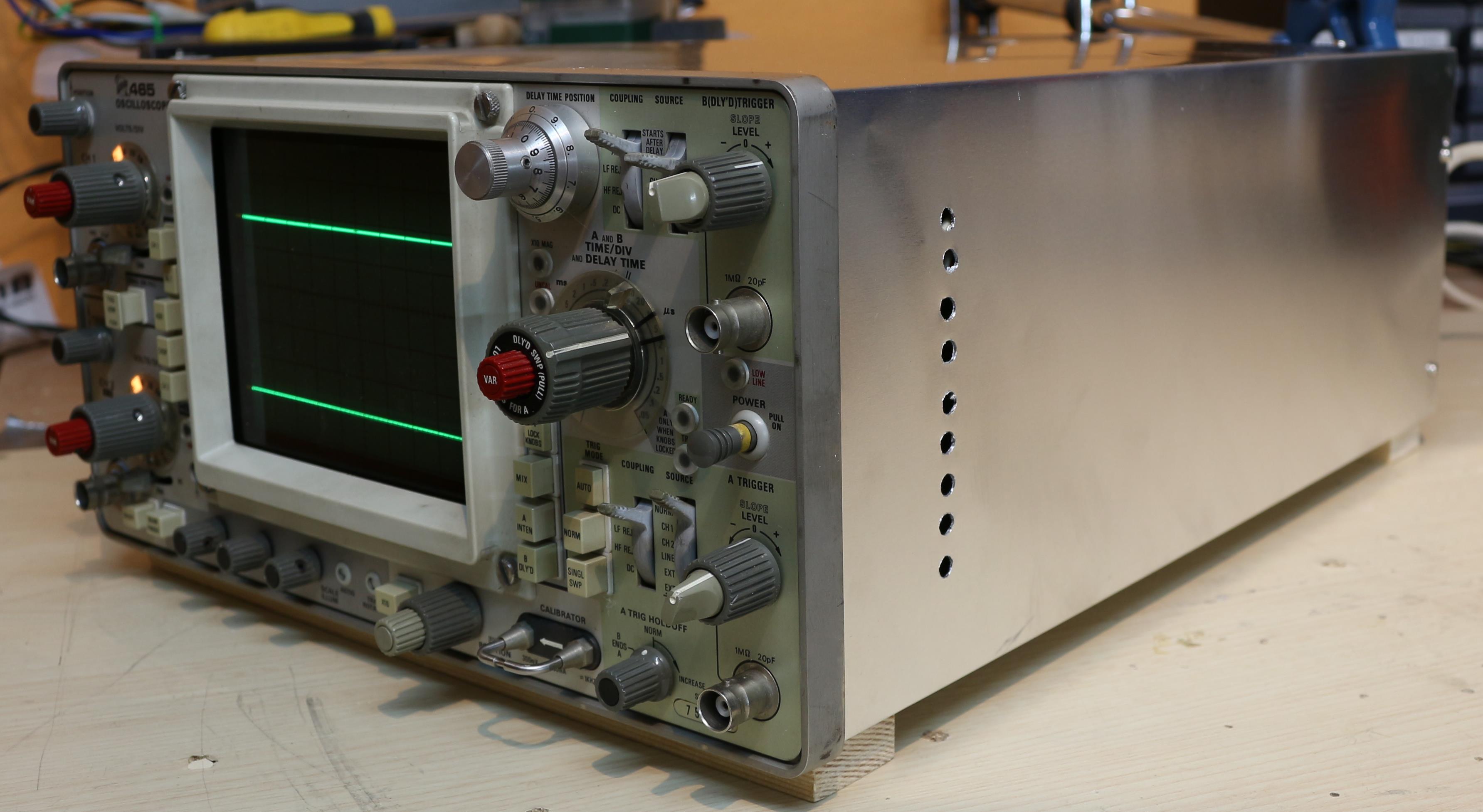

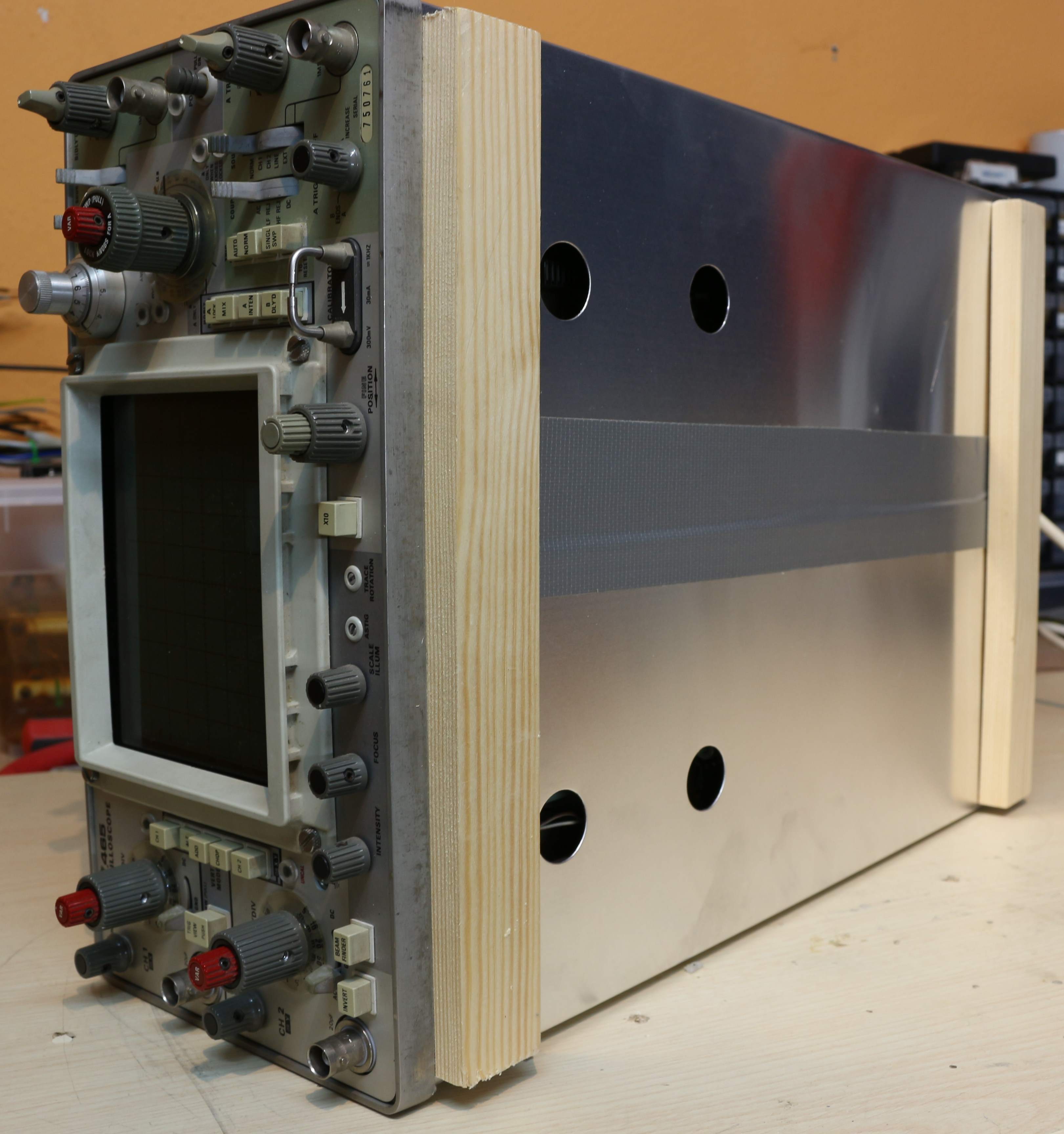

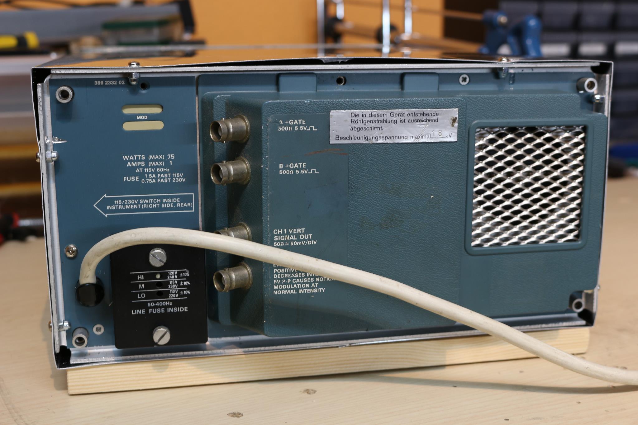

Hier noch ein kleines Update zum Oszi.
Aus 0,5mm Alublech habe ich ein Gehäuse gebogen. Das ist mir mehr oder
weniger gelungen...
Die hintere Platte ist kleiner als die Führung in der Front, deshalb
sieht es hinten ziemlich unschön aus. Aber das Wichtigste ist, dass es
funktioniert.
An den Seiten und unten befinden sich noch einige Belüftungslöcher.
Das Oszi hat bereits einen neuen Besitzer gefunden.
