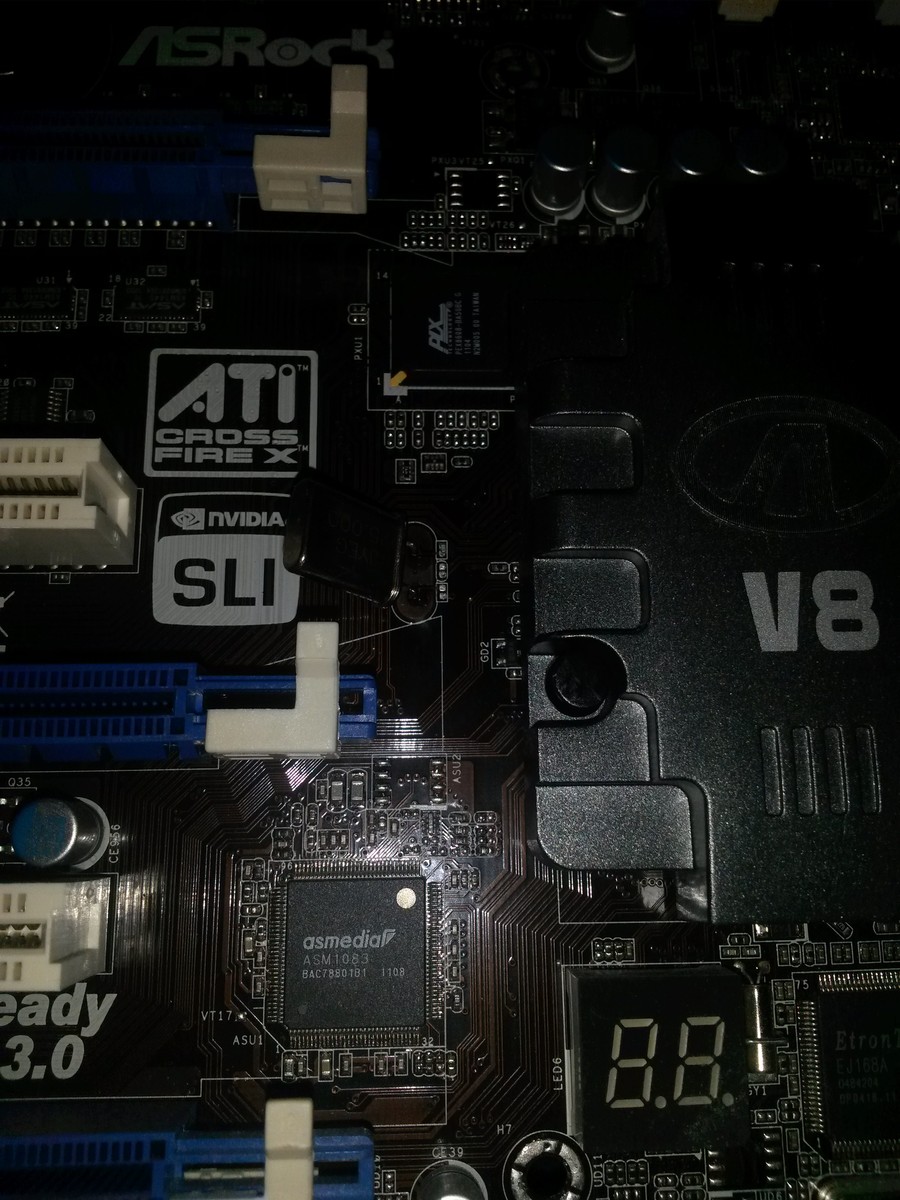

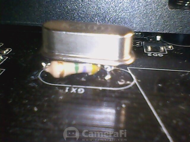

Vor einiger Zeit habe ich in einer ungeschickten Handlung mit einem
Schraubenzieher das Quarz und dazugehörende passive SMD Bauteile von
Chipsatz abgerissen.
In einer Not OP habe ich dann das Quarz mit einem anderen gleicher
Frequenz ersetzt und einen weiteren Kondensator aufgelötet (ich glaube
ich hab damals einfach die Standard 22pF genommen und einen Wiederstand
in die Mitte Aufgesetzt. Dessen Wert konnte ich von einem weiteren
identischen Aufbau auf dem Mainboard ablesen - der sollte also passen.
Der PC läuft seitdem wieder, nur stürzt er gerne mal ab, bei meiner PCI
TV-Karte fängt der Ton immer an zu stottern und fällt dann ganz aus -
ich muss dann den Sender wieder wechseln um das zu beheben und wie ich
vermute schlägt die Treiberinstallation vom neuen Grafik Treiber
deswegen fehl.
Die Kollegen von ASROCK hab ich schon 2x kontaktiert ob sie mir die
Werte veraten könnten - leider ohne irgendeine Antwort.
Nun stellt sich mir die Frage wie der andere Kondensator zu
dimensionieren ist.
Hat von euch jemand eine Idee wie der Kondensator zu dimensionieren ist?
Möglich ist wohl auch, dass das verbaute Ersatzquarz nicht mehr so toll
gewesen ist oder die langen Drähte vom Wiederstand Unsinn einfangen.

Jim M. schrieb:
> Da gehört ein SMD Teil rein. In einem PC ist es EMV-technisch alles
> andere als ruhig, Widerstandsdrähte sind da tolle Antennen zum Einfangen
> von Störungen.
> Der Oszillator funktionert evenuell ohne den Widerstand besser...
Dann hatte garnix funktioniert - aber frag mich bitte nicht weshalb.
Ja, da gehört auf jeden Fall ein SMD Teil hin.
Ich hätte aber gerne alles auf einen Rutsch gewechselt - deshalb die
Nachfrage nach dem richtigen Kondensator
Schau doch mal in das Datenblatt des Ethernet-Controllers der auf deinen
Board verbaut ist. Intel empfiehlt z.B. 20-24pF. Das wird wohl bei
Realtek, Marvell und Co nicht viel anders sein.
OP Persönliche Seite
Wenn Intel das empfielt, dann sollten ja die 22pF passen.
Es geht wirklich direkt in den Intel Chipsatz
Dann isses wohl bloß der Antennenwiderstand oder das Quarz
