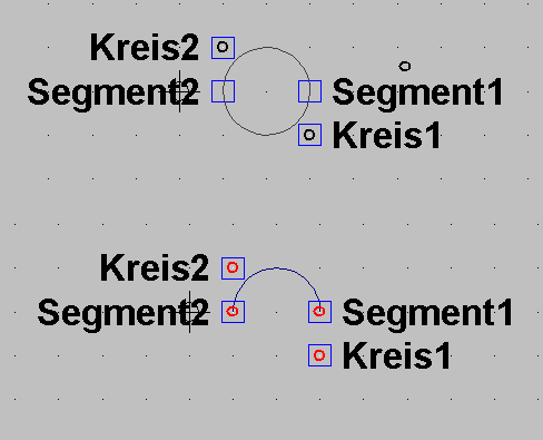

Hallo
Sorry für die "blöde" Frage, aber wie zeichne ich mit der Funktion "draw
-> Arc" einen Halbkreis? Ich kenne ja mittlerweile ja alle
Symbol-Zunktionen von LTspice, aber ausgerechnet diese Arc-Funktion zum
Symbol-Edit benutze ich heut zum ersten mal...
Irgendwie krieg ich das selbst nach ner Stunde nicht gebacken...
Hat jemand ne'n Tip? Bei der englischen Programm- Hilfe werd ich auch
nicht ganz durch :-(
Gruß: Franky

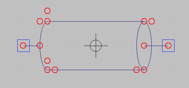

Gast #4752587
...hab noch was vergessen:
Mit nem normalen Halbkreis hatte ich es nach ner 4tel std ja auch
irgendwie geschafft, aber es ging mir speziell darum, paßgenaue OVALE
Halbkreise (zB. "3d"-Ansicht an den Enden eines Koaxkabels) zu
zeichnen...
  ______
-(_______()-

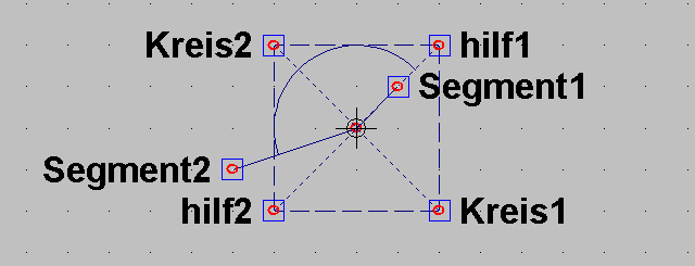

Gast #4752958
Hat das nun funktioniert?
Wesentlich ist, dass die y-Positionen der Kreispunkte identisch mit der
y-Pos. der Linien ist (Hauptscheitelpunkte der Ellipse).
Die x-Pos. der beiden Kreispunkte ist symmetrisch zur x-Pos. der Linien
- damit wird die "Ovalität" festgelegt (Nebenscheitelpunkte).
Beim Segment ist das genau so, nur dass zusätzlich die x-Pos. der
Segmentpunkte identisch mit der der Linien sein, also auf der Hauptachse
der Ellipse liegen muß. Die y-Pos. spielt dabei keine Rolle - siehe
Punkt links unten.
#4752970
Hallo jibo,
danke für das Symbol einer Leitung mit exakten Kreisauschnitten(arcs).
Ich bin da ähnlich wie der Fragesteller oft lange am experimentieren bis
die "arcs" einigermaßen exakt sind. Meistens zeigt der arc bei mir
erstmal in die falsche Richtung.
Helmut
