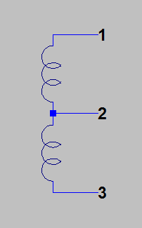

Gedankenspiel Nr. 1:
Siehe angehängtes Bild.
Auf einen Ferritkern werden 1000 Windungen Kupferlackdraht gewickelt. In
der Mitte (als nach 500 Windungen) gibt es eine Anzapfung.
Die Induktivität zwischen den Anschlüssen 1 und 3 sei 1000 µH.
Welche Induktivität messe ich zwischen 1 und 2?
Es gibt ja die Pseudo-Formel
L = N² * Magneteigenschaften
Oder anders ausgedrückt: Bei Verwendung des gleichen Kerns steigt die
Induktivität quadratisch mit der Windungszahl.
Es sollte also 250 µH zwischen 1 und 2 zu messen sein. Richtig?
Gedankenspiel Nr. 2:
Zwei Induktivitäten mit Stabkern mit je 500 µH werden in Reihe
geschaltet. Das ergibt in Summe 1000 µH.
Was passiert, wenn ich die beiden Stabkerne stirnseitig ohne Luftspalt
zusammenkleben würde? Dadurch habe ich quasi nur noch einen einzigen
Magnetkern, jetzt aber mit doppelter Windungszahl.
Welche Induktivität ergibt sich?
Die Vierfache, also 2000 µH, oder nicht?
Jedenfalls ändere ich damit ja auch die Magneteigenschaften. Also ist
die obenstehende Formel wohl nicht anwendbar.
...und doppelter Länge. Das halbiert die Induktivität wieder.
Aber grundsätzlich hast du recht: Beim Zusammenschaltungen von
Wicklungen ist es immer wichtig, ob das Feld der einen auch durch die
andere geht.
Gast #4752276
Schließ abwechselnd eine der Teilwicklungen kurz und miss die
Induktivität der anderen, dann bekommst du den Koppelfaktor
k = sqrt( (1 - L_short / L_open) )
sollte =< 1 herauskommen ;-)

Jobst M. schrieb:
> Bei Luftspulen. Mit Kern ist das fast egal.
Öhm, obs ne Luftspule ist oder eine mit Kern ist wurscht. Die
Induktivität einer Zylinderspule (also l >> d) ist:
und das gilt für Luftspulen genauso wie für kernbehaftete Spulen. Also
doppelte Länge bei doppelter Windungszahl läuft auf doppelte
Induktivität hinaus.
Nicht ganz "genauso".
Bei einer 'langen' Luftspule ist der magnetische Widerstand "innen" viel
grösser, als der "aussenrum".
Die obige Formel berücksichtigt nur den magn. Widerstand innen, so als
wenn aussenrum magn. "Kurzschluss" wäre.
Dieser systematische Fehler der Formel ist natürlich bei geringem
Widerstand innen, also mit Kern, grösser.
Um solche Spulen, also mit Kern (z.B. auch Ringkerne) zweckmässig
berechnen zu können, gibt der Hersteller oft den sog. "Al-Wert" an:
https://de.wikipedia.org/wiki/Induktivit%C3%A4t#Bestimmung_der_Induktivit.C3.A4t_mittels_AL-Wert
