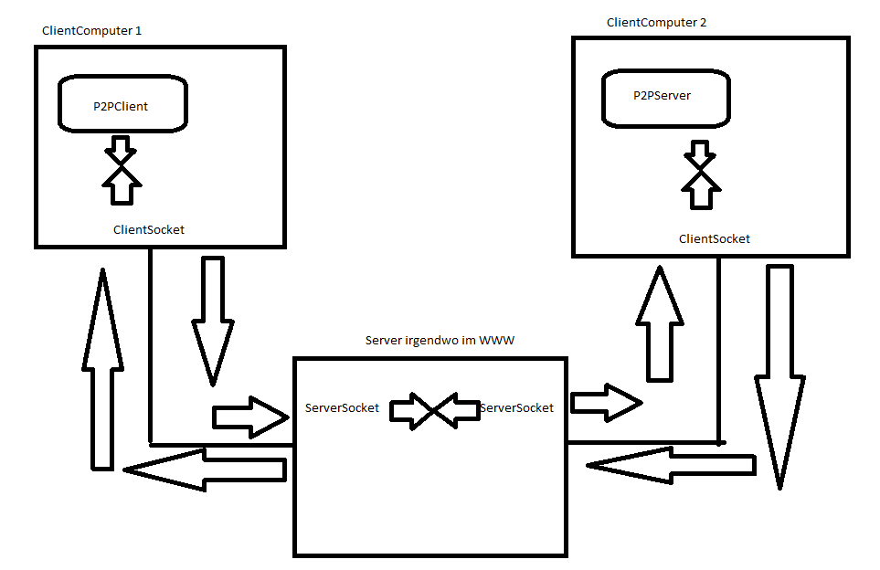

Moin Community,
ich war eigentlich dabei ein Problem zu lösen netzwerkübergreifend per
Peer2Peer Daten zu übertragen. Meist hat der Router die Ports nicht
freigeschaltet, sodass hier nur mit einem Mittelsmann eine Verbindung
aufgebaut werden kann.
Als Vorbild hatte ich mir die Lösung von Teamviewer genommen, hier
scheint es auf Seiten von Teamviewer auch einen Server zu geben der
Mittelsmann spielt.
Dabei bin ich jetzt auf folgende Universallösung gekommen:
Gegeben: 2 ClientComputer(hängen hinter einem Router ohne eigehendes
Portforwarding) und 1 Server (steht irgendwo im WWW)
Pro Clientcomputer läuft ein Programm, welches entweder auf einem TCP/IP
Socket lauscht oder auf ein bestehendes TCPIPSocket connected und die
Daten weiterreicht. Gleichzeitig wird eine weitere Verbindung zum Server
im WWW aufgebaut. Alles was vom Localhost Socket kommt wird zum
Serversocket weitergereicht.
Der Server nimmt jetzt jeweils die beiden Clientsocketverbindung und
schleift einfach alles was ankommt durch.
Mit dieser Lösung können sämtliche Programme die über TCP/IP
kommunizieren getunnelt werden und ggfs. auch verschlüsselt werden,
selbst wenn das Ursprungsprogramm gar keine Verschlüsselung
implementiert hat.
Jetzt meine Frage: Gibt es genau sowas schon? Wenn ja wie heißen solche
Programme?
Danke und Gruß!

Daniel A. schrieb:
> Kannst du das aufzeichnen?
> Willst du Portforwarding von client1 über server zu client2, oder willst
> du ein virtuelles Netzwerk (vpn) auf dem server, zu dem sich client 1 &
> 2 verbinden sollen, damit diese im gleichen Netz sind?
Siehe Zeichnung.
Wobei das p2p Programm quasi jedes beliebige Programm sein kann, welches
über eine Server/Client Verbindung funktioniert.
