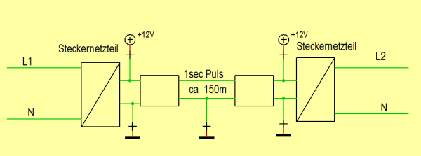

Ich habe folgende Schaltung, siehe Anhang.Warum funktioniert diese
Schaltung nicht richtig? Auf gleicher Phase funktioniert alles, aber
auf verschiedenen Phasen habe ich Probleme , die Schaltung stürzt ab.
Ich weiß, ich könnte mit Optokoppler oder Trafonetzteil arbeiten,
aber ich möchte prinzipiell wissen warum es nicht geht. Sind
evtl die Kondensatoren, die in den Schaltnetzteilen nach GND
geschaltet sind, schuld?

Da die Steckernetzteile eine galvanische Trennung haben, sollte es
völlig egal sein, aus welchen Phasen die ihre Versorgung beziehen.
Waldi schrieb:
> Sind
Das wäre ein Zeichen für sehr, sehr schlechte Qualität und irgendwelchen
Pfusch in den Netzteilen. Wie oben gesagt, sollte die speisende Phase
völlig wurscht sein - Hauptsache, die Höhe der Spannung ist die, die das
Netzteil am Eingang möchte.

Möglich, aber wir kennen deine Schaltung ja nicht.
Häng doch einfach eines der NTs über einen Trenntrafo dran, testhalber.

Sollte nicht passieren wenn die GND fest elektrisch verbunden sind.
Zwar koppeln SKII schutzisolierte Netzteile die Phase über
Funkentstörkondensatoren auf GND, und bei 2 an unterschiedlichen Phasen
gibt es bis 170Vrms Differenzspannung, aber so bald die GND verbunden
sind kann der kleine Ausgleichsstrom von ca. 1mA nichts mehr bewirken.

Mit Trenntrafo (gute Idee) ging es auch nicht. Dann habe ich mal auf der
"Empfängerseite" die Massen getrennt und die Spannung auf beiden
Masseseiten gemessen: 95V!
Ein anderes Steckernetzteil tut es. Dann müssen es ja diese
Kondensatoren
sein...  Wofür sind die eigentlich in allen mir bekannten SNT's?

Die liegen parallel zur (parasitären) Kapazität des Trafos zwischen
Primär- und Sekundärseite und reduzieren damit die Spannung, die an
dieser Kapazität durch die Schaltvorgänge entsteht.
Ohne die wäre auf dem Ausgang eine hohe Gleichtaktspannung gegen Netz
und die versaut durch Abstrahlung über das Anschlusskabel oder den
Verbraucher die Umgebung.

Das sehe ich ganz genau so. Die Y-Kondensatoren innerhalb der
SchutzklasseII Netzadapter haben normalerweise 1-2nF und liefern
Ableitströme um die 100uAeff. Sie liegen von daher im erlaubten Bereich
und Deine Schaltung muss damit klar kommen.

Wenn die Ursache deiner Probleme darin liegt, daß der Minuspol des
12V-Ausgangs nicht ordentlich galvanisch vom Netz getrennt ist, nützen
Parallelkondensatoren natürlich nichts.

Die helfen aber nur gegen Stoerungen zwischen 0 und 12V. Stoerungen
zwischen (0 ,12V) und Erde werden dadurch nicht beseitigt. Dazu braucht
man eine Stromkompensierte Drossel und Kondensatoren von (0,12V) gegen
Erde.

Ja,genau und diese Teile sind in den Chinakrachern nicht drin. Da ich
(bisher) erdfrei bin, war ich der Meinung es reicht so. Sicher ist meine
Schaltung noch störempfindlich; werde ich nachbessern. Die Schaltung ist
so ähnlich wie die in dem Beitrag "Netzteil Elektromagnetische
Strahlung";
nur ohne Optokoppler.
