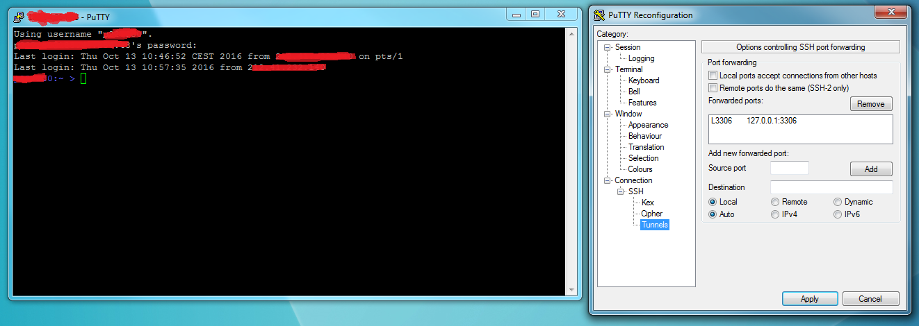

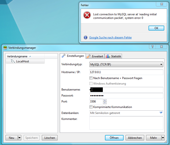

Hallo Leute,
Möchte mich von extern per SSH auf MySQL verbinden.
SSH läuft. Der Tunnel scheint auch zu stehen.
Nur beim verbinden zur DB scheint was nicht zu klappen.
Was könnte das sein?
Achja: die SSH Verbindung kann nicht initialisiert werden, weil
die Verbindung über einen Proxy läuft.
Daher Putty.
Und Ja, die Verbindung steht über SSH: Siehe Bilder.

Wohl kaum. Du möchtest dich durch einen SSH-Tunnel mit MySQL verbinden.
Wie hast du das überprüft?
Vielleicht lauscht MySQL ja gar nicht auf 127.0.0.1:3306. Eine durchaus
typische Konfigurationsvariante ist
skip-networking
in my.cnf. Dann hört MySQL nur auf dem UNIX-Socket.

Wenn du nen ssh-port-forward machst kommt die Verbindung nicht von
extern.
Außerdem legt die Fehlermeldung nahe das es gar nicht so weit kommt das
die Credentials übermittelt worden sind.
