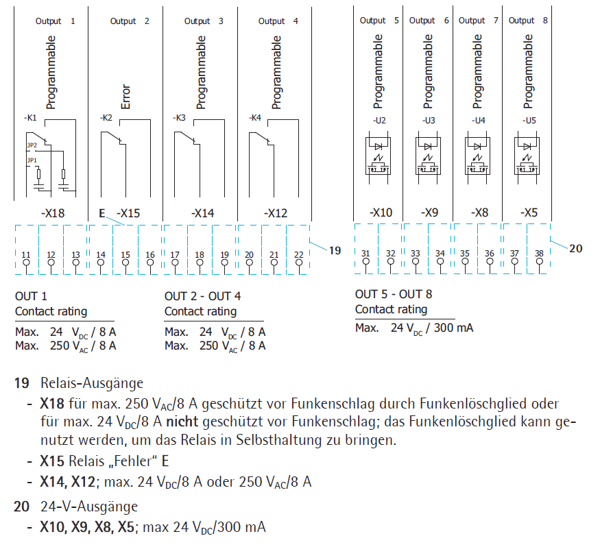

Ich habe eine Glühlampe 24VDC als Verbraucher und möchte diese an
Anschluss -X10:31/32 anschließen.
Ich sehe hier 2 Möglichkeiten:
eine Möglichkeit
- +24VDC an Klemme 31
- ein Lampenanschluss an Klemme 32
- zweiter Lampenanschluss an GND
andere Möglichkeit
- jeweils einen Lampenanschluss an Klemme 31 und 32
- welche Klemme ist +/- (zwecks Anschluss eines Magnetventils)
Was ist nun richtig?
