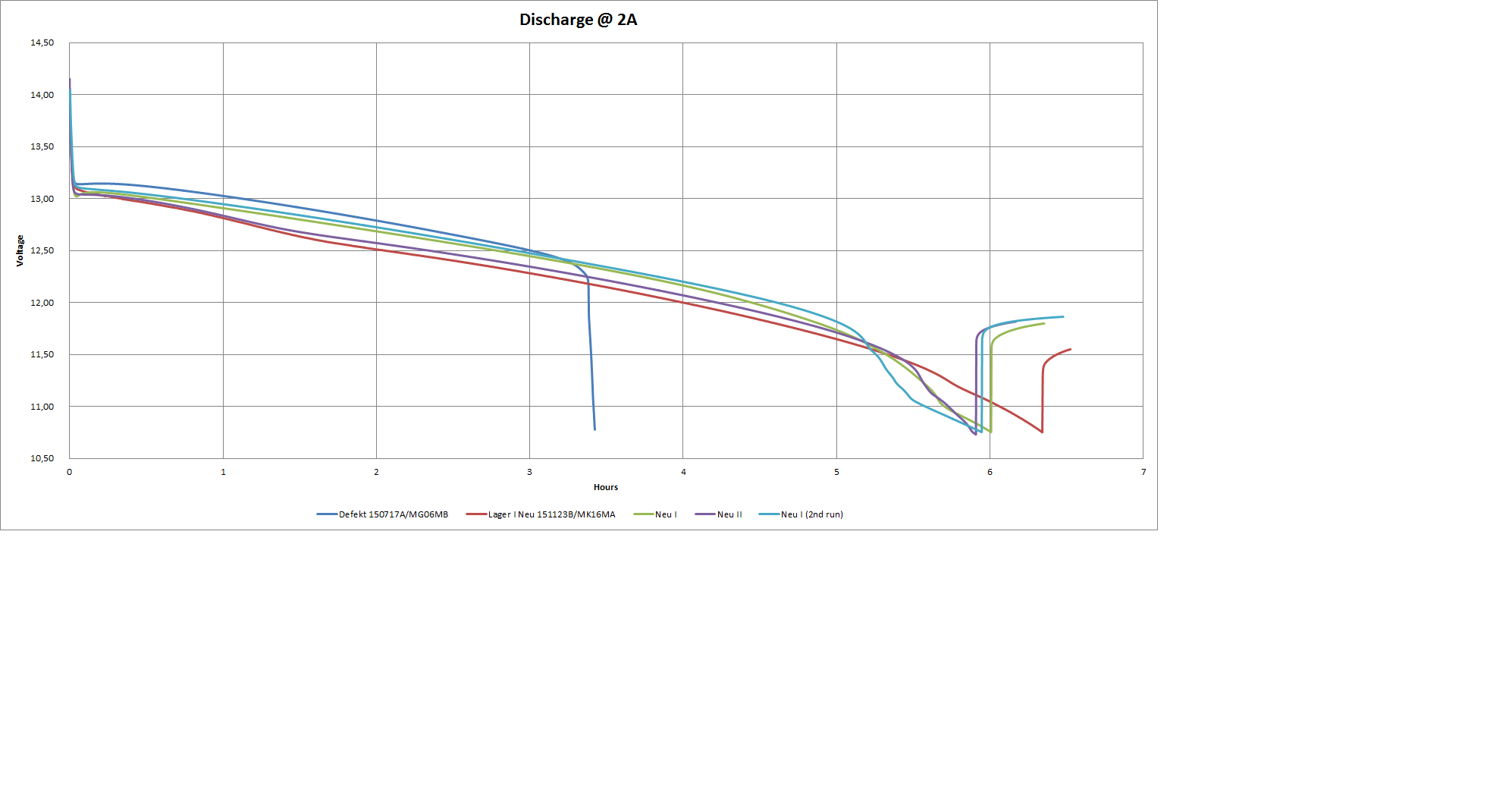

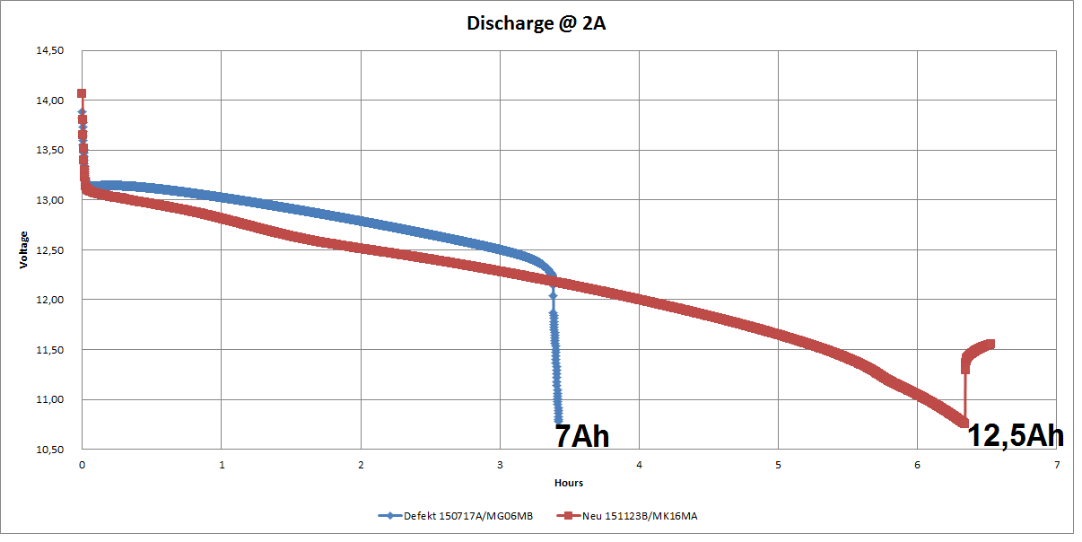

Zwei Entladekurven von ähnlich alten Batterien im Bild im Anhang. Was
mich irritiert ist, dass die Defekte Batterie in den ersten 3h relativ
normal aussieht und dann sehr plötzlich rapide einbricht -> Lässt sich
daraus auf irgend ein Fehlerbild schließen?

Deine Entladekurve mit 7Ah sieht aus, als ob da schlagartig eine Zelle
wegfliegt. Die Rote irritiert mich etwas, da vermisse ich den Knick zum
Ende.

Wenn ich mir die rote Entladekurve angucke, die sieht irgendwie scheiße
aus, relativ schräger Verlauf ohne klaren Abfall am Ende - ein Indiz für
einen erhöhten Innenwiderstand der Batterie.

OP #4755662
Hallo Allerseits,
anbei noch mehr Entladekurven von guten Akkus zum Vergleich. Alle wurden
immer wieder auf 14,7V geladen und dort auch bis zu 24h gehalten.
Ich habe derzeit die Batterie der roten Kurve seit 2 Tagen auf 14,7V und
werde das noch übers WE weiter laufen lassen, um dann am Montag nochmal
die Entladung auf zu zeichnen. Mit einem Stethoskop hört man in jedem
Fall, dass in der Batterie etwas vor sich geht. Ich würde eher von einem
leichten blubbern sprechen. Mal sehen, ob sich da in 5 Tagen etwas
merklich verändert.
Der Ladestrom kommt aus einem Netzteil. Nach diesm ist noch eine
Schottky-Diode und in der Zuleitung zur Batterie stecken insgesamt ca.
150mOhm. Das Netzteil liefert zunächst 4A CC und ist CV so eingestellt,
dass sich nach ca. 10h bei 30mA durch die Batterie 14,7V an der Batterie
einstellen.

Erstmal solltest Du die Spannung auf 14 V runter drehen, das dürfte
niemand bemerken und der Lebensdauer auf jeden Fall zuträglich sein.
Als andere Variante würde ich anstreben, 14,5V zu laden und nach
Erreichen von 120mA .. 150mA auf 13,7V zu drosseln. Wenn die Dinger
älter werden, wird der Reststrom ansteigen, eigentlich könntest Du auch
schon bei 250mA abdrehen.

Wenn die Ladung schnell gehen soll/ muss, wie eben bei zyklischen
Betrieb muss auch die Ladespannung etwas höher sein. Damit verhindert Du
die Reduzierung des Stromes am Schluß der Ladung.
Das heißt aber nicht, dass diese Spannung dauerhaft anliegen darf, da
sonst die Gasung massiv einsetzt.
Daher ist die Reduzierung der Spannung zwingend.
Sulfatieren tut die Batterie nur während der Entladung. Das ist Teil des
chemischen Prozesses. Dieser ist wenn die Kristallgröße nicht zu groß
wird, was bei regelmäßiger Ladung auch nicht passiert, problemlos durch
die normale Ladung wieder umkehrbar.
Ichbin
Gast #4781990
Sind die schlechten Akkus nach der Entldung auf 10,75V längere Zeit (>5
h) ohne Aufladen stehen gelassen worden? Das mögen sie gar nicht.
Wie reagiert die Entladekurve auf mehrmaliges Cyclen mit sofortigem
anschließendem Laden?
Wird die "Kapazität" höher?
Wiege die guten und schlechten Akkus mal.
Gast #4782136
eProfi schrieb:
> Allen Unkenrufen zum Trotz könnte man es mit einem Desulfator (aka
> Megapulse) versuchen.
Schaue Dir den Ursprung an, ich glaube, hier geht das um kommerziellen
Einsatz, da kommen solche Spielereien nicht in Frage.
Siehe den:
> N. K. schrieb:
> Ein Akku kann die 14,7V durchaus auch
> mal mehrere Tage/Wochen sehen.
Für mich sieht es danach aus, dass die Akkus leer gekocht werden.
