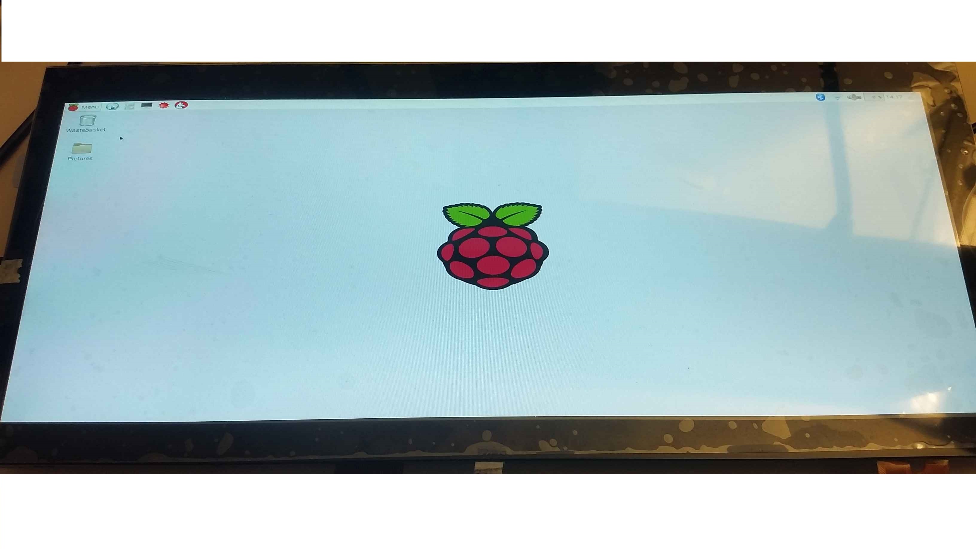

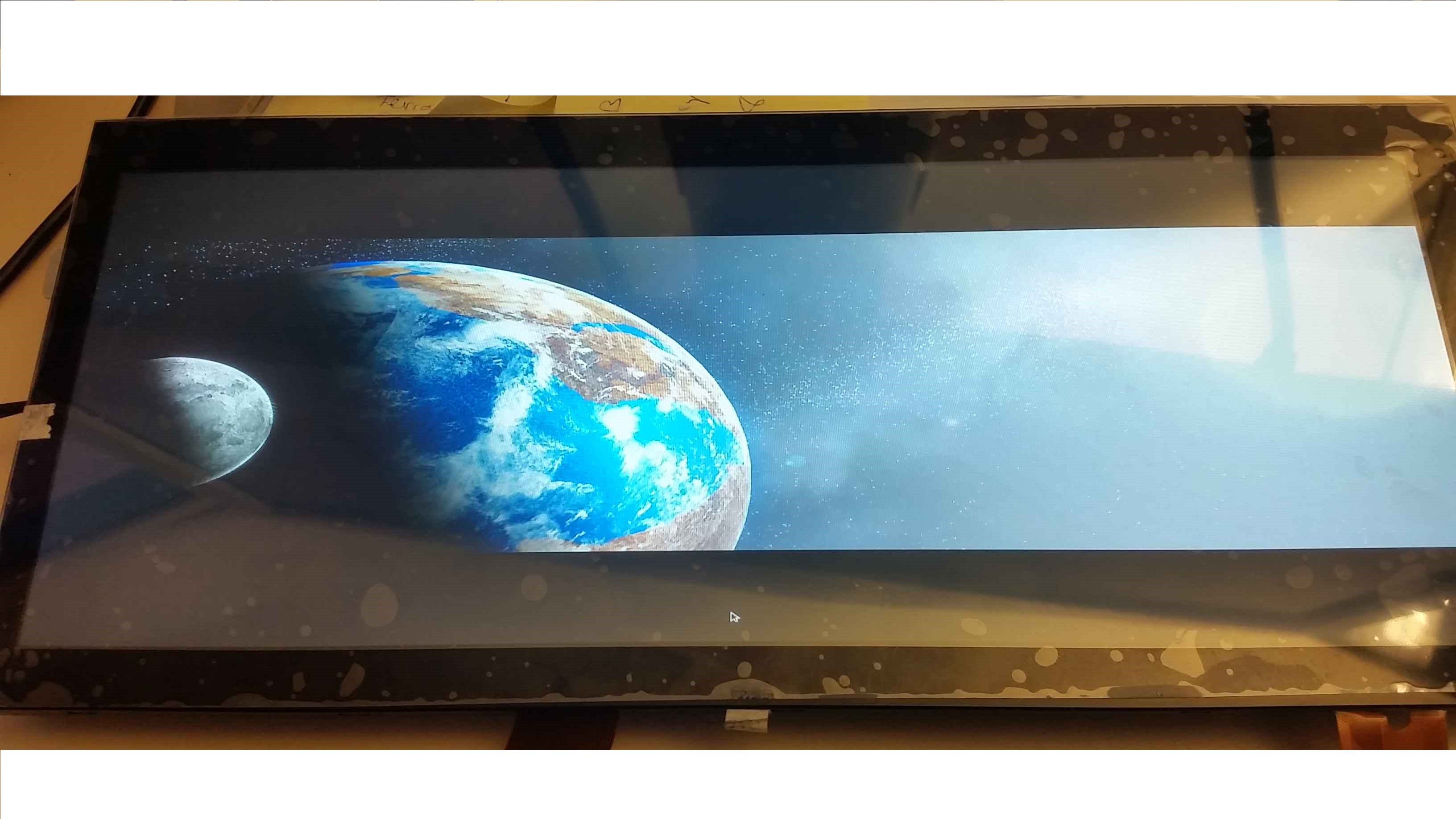

Hallo, ich habe ein 1920x720 Display mit dem Raspberry verbunden
(overscan aus). Der Desktop wird schön angezeigt, d.h. in voller
breite/länge der Pixel.
Wenn ich Bilder die 1920x720 haben, im Vollbildmodus anzeigen will, dann
wird immer mit schwarzem Rand angezeigt (also eigentlich somit verzerrt)
Habe schon vieles versucht mit "feh", aber geht nicht...
was kann ich noch tun :-( ???
Siehe angehängte Bilder...
Danke

also, das Problem ist tatsächlich die Auflösung, die Ausgabe am Display
ist nicht 1920x720, sondern 1920x1080...
wenn ich Bilder mit 1920x1080 nehme, dann habe ich kein schwarzen Rand
mehr. Schade das ich keine Hdmi-Timing Einstellung finde wo wirklich mit
1920x720 angesteuert wird...

Dann nimm doch solche ;) 1920x720 ist ungewöhnlich, wo kommen die denn
her? An sich klingt das nach 24:9 und das wäre eine Cinema-Auflösung. Da
ist ein schwarzer Rand auf einem 16:9-Display schon OK Man kann es
aufgrund der Schräge des Fotos nicht gut beurteilen, aber der Mond sieht
eigentlich rund aus. Wenn er das in echt auch ist, macht der Viewer
alles richtig.
Die Auflösung gibts auch nicht. Entweder 1280x720 oder 1920x1080.

So wie ich das verstanden habe, hängt das Display über HDMI und nicht
per LVDS dran.
Daher sind die prinzipiell beliebigen Röhren oder LCD-Timings über HDMI
erst mal völlig egal, da sind nur gut 100 standardisiert. Deswegen gibts
ja den zweiten Teil in der EDID-Struktur (CEA extension block), wo
Index-Werte zu den gültigen Auflösungen drinnen stehen (Short Video
Descriptors) und da gibt es kein 1920x720.
Und wenn xdpyinfo bei dimension 1920x1080 sagt, dann skaliert der
Displaycontroller selbst auf die 720. Man könnte mal mit get-edit
rausfinden, was das Display selbst so von sich gibt.
