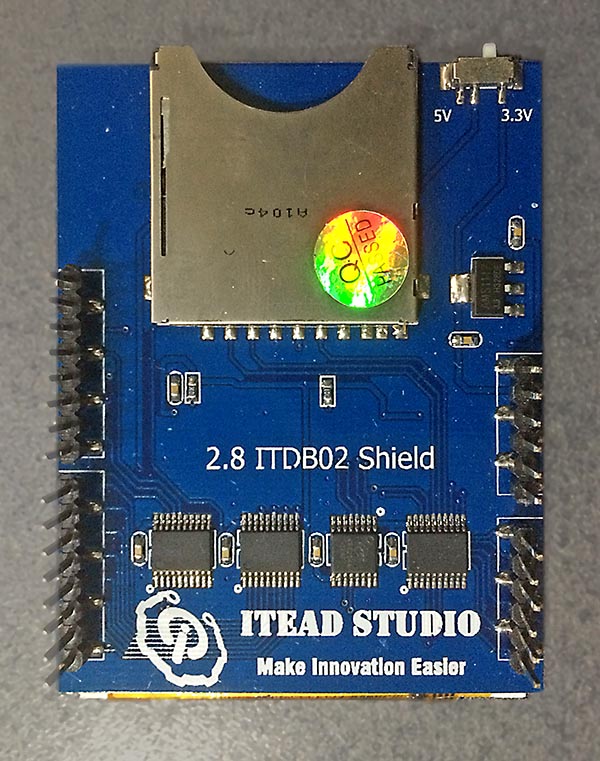

Ich habe dieses Shield hier:
https://www.itead.cc/itead-2-8-tft-lcd-touch-shield.html
auf einen Arduino UNO gesteckt, bin gerade dabei, eines der Beispiele,
was mit der aktuelle UTFT-Lib mitgelifert wird, auszuprobieren und
bekomme es nicht ans Laufen. Vermutlich liegt es an der Zeile hier, für
die ich offenbar einfach nicht die korrekte Variante finden kann:
UTFT myGLCD(ILI9325C,A5,A4,A3,A2);
Bin mir weder bezüglich des Controllertyps noch der erforderlichen Pins
im Klaren. Das Testprogramm vermag keinerlei Reaktion zu bewirken, nich
tmal irgend ein Flackern oder vesprengte Pixel ... Erbitte aufklärenden
Hinweis.
Und dann die zweite Frage: Auf dem Shield ist ein Schalter für 3,3V / 5V
... wenn ich den Shield direkt auf einen UNO stecke, welche Position
muss ich dann nehmen?
Danke.

Genau genommen sieht meine Platine von Unten wie keine der beiden
Versionen aus (verglichen mit der Zeichnung im Wiki). Ich hab mal ein
Bild angehängt.
Aber wenn es nur zwei Versionen sind, kann ich das ja zur Not
durchprobieren ...
Für die Anzahl der Pins kommt mir übrigens die oben gezeigte Init-Zeile
etwas kurz vor, das Display ist ganz sicher nicht seriell ...
Gast #4755452
> durchprobieren ...
Nach den Angaben von diesem Wiki .... :
- Die Version 1 hat den ILI9325 Controller
- Die Version 1 hat den ILI9341 Controller
Die beide Controller sind sich recht ähnlich ....
Das (seriell) hat nichts damit zu tun.
Also die Zeile braucht den Eintrag
entweder ITDB28_V2  oder   ITDB28  für das ältere Display.
(ILI9325D_8 müsste das selbe Ergebnis bringen, laut Header-Datei)
hier die relevanten Einträge:
#define ITDB28_V2  32 // ILI9341  (8bit)
#define ITDB28      4 // ILI9325D (8bit)
Versuchs mal damit. Dann könnte man noch mit den Einträgen
der Pins (A5,A4,A3,A2) spielen aber die müssten eigentlich
so bleiben wie von itead angegeben.
Und es ist offensichtlich wichtig die neueste UTFT Lib
--> https://github.com/itead/ITEADLIB_Arduino_UTFT_Pro
zu verwenden (und keine andere parallel dazu im System
liegen zu haben!!).
