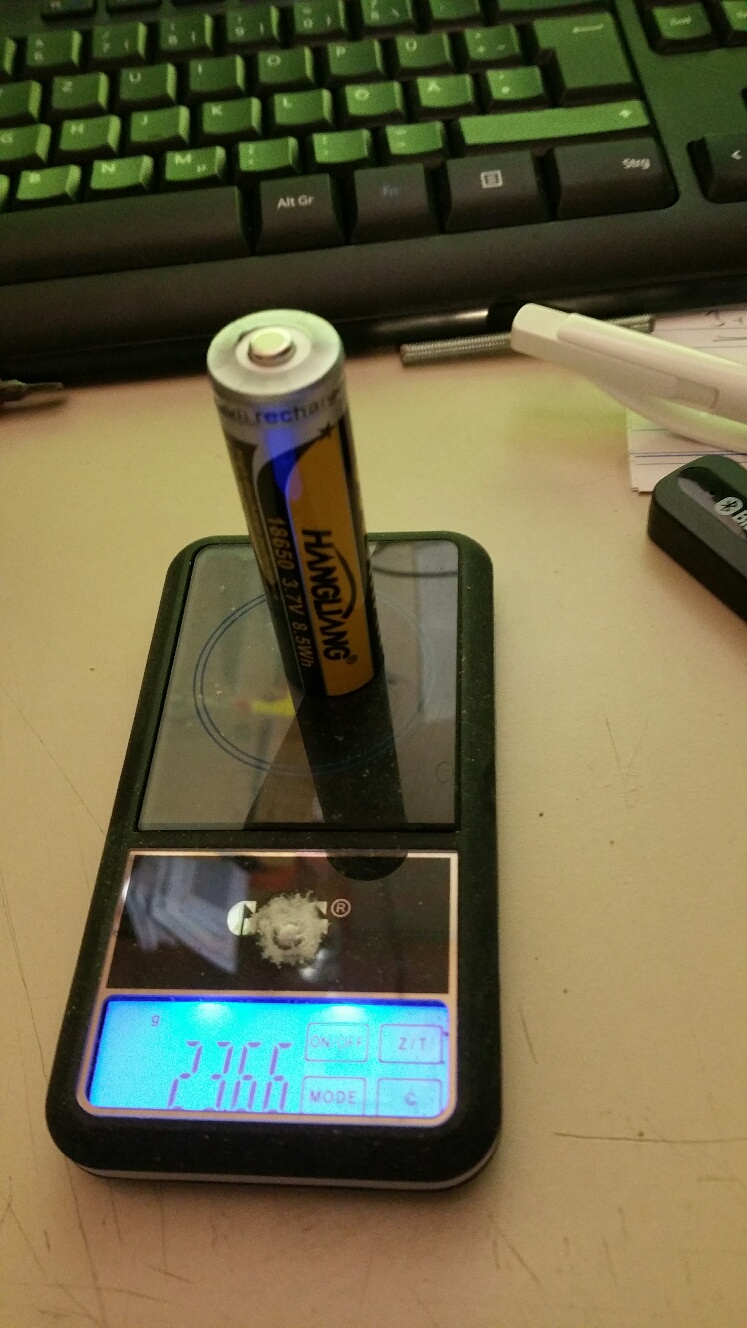

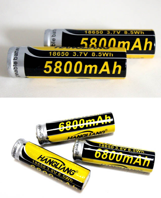

Hallo Leute,
ich habe mir Akkus bestellt und die waren auch nicht günstig, doch jetzt
die Enttäuschung. Je wiegt nur ca. 24gr. ist das Normal?
Einer mit 2700mAh hat ein gewischt von ca. 50gr.
Wurde ich da über den Tisch gezogen?
Oliver

Führende Hersteller in dem Sektor bieten momentan maximal Zellen mit
beworbenen 3500 mAh an (typisch 3350 - 3450 mAh). Zb die NCR18650GA.
Diese wiegen so um die 48-50g.
Fragwürdigen fernöstlich klingenden Labels mit teilweise dem vielfachen
an Kapazität sollte man daher immer erstmal skeptisch gegenüber stehen

Beatbuzzer (Gast) hat eigentlich schon alles gesagt.
18650 Größe gibt es nicht mit mehr als 3.5 Ah (2016) und die haben
selbst in China  ihren Preis und zu solchen Zellen gibt es auch immer
richtige Datenblätter.
Üblich und zu mäßigen Preisen zu bekommen sind Kapazitäten von etwa 2,3
Ah - 2,7 Ah. (Alles 18650 Größe)
Google mal ein wenig bei Youtube - 4Ah, 5Ah oder gar 6Ah Angaben sind
eine Garantie dafür schlechte (18650) Zellen zu bekommen - die oft nicht
mal den "Standardwert" von min. 2Ah der einfachsten und auch mit diesen
Wert beworbenen Zellen erreichen.
Das (Fake-)Label "Ultrafire" ist fast schon eine Garantie dafür das die
Werte "geschönt" sind um es mal höflich zu sagen.
Nur ein Beispiel unter sehr vielen:
https://www.youtube.com/watch?v=mbaSAyqhzxc
Wahrscheinlich hat sich die (Fake-)Ultrafire "Qualität" schon dermaßen
herumgesprochen das Aktuell auch gerne andere Labels genutzt werden.

Wenn jetzt ein No-Name Label ohne richtige Datenblätter mit deutlich
höheren Kapazitäten (maximalen Strömen, deutlich niedriger
Selbstentladung, deulich höheren maximalen Ladeströmen...) wirbt kann
man sicher sein das diese Werte geschönt sind.
