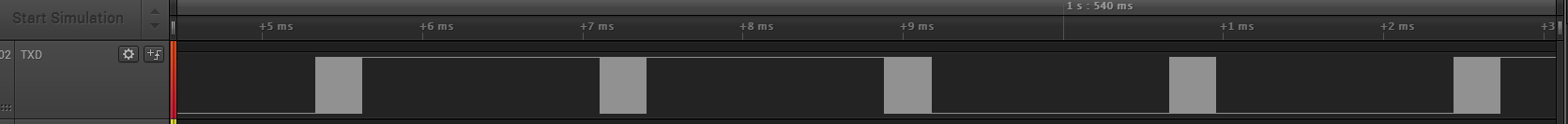

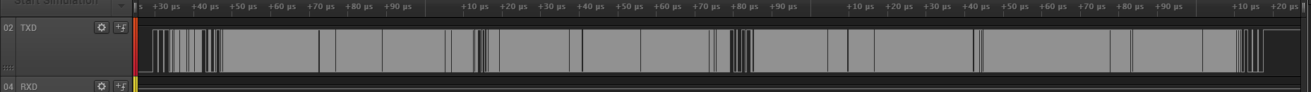

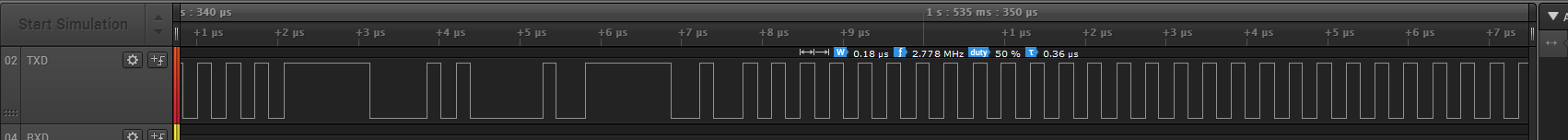

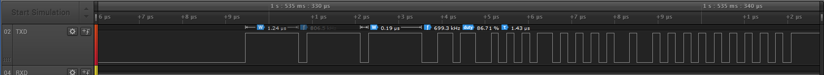

ich bin gerade dabei ein fremdes BUS-System (Ältere CNC Anlage mit
Mitsubishi Steuerung) zu decodieren. (Aufgenommen mit Saleae Logic,
Kopie angehängt https://www.saleae.com/). Das ist ein reine Asynchrone
Serielle Übertragung auf RS-422 Basis, also insgesamt 2 Datenleitung.
Ich habe bis jetzt folgendes raus bekommen:
1. Es ist eine NRZ Datenübertragung, ähnlich wie UART, aber ohne START
und STOP Bits, nur reine 8 Datenbits.
2. 1 Datenpaket besteht aus (Alle Daten sind 0 Byte):
   Preamble 3 Byte + Daten 194 Byte + CRC 2Byte + Preamble 3 Byte = 202
Byte = 1616 Bit
3. nur bei Preamble: Max Länge H-Pegel oder L-Pegel 7Bit nacheinander.
4. nur bei Daten und CRC: Max Länge H-Pegel oder L-Pegel 6Bit
nacheinander.
4.1 Kommen irgendwo (bei Daten oder CRC) 6Bit nacheinander egal low oder
high Pegel, wird das ganze Frame(Datenpaket) um ein 1Bit verlängert.
Beispiel, es kommen 5x (6Bit) nacheinander:
...xxxxx01100000011111100000011111100101000111111xxxx...
Das Paket ist dann 1616 Bit + 5 Bit = 1621Bit. Dabei bleiben die beiden
Preamble und CRC auf seinen Plätzen (werden nicht verschoben).
Alle Pakete die ich bis jetzt gesehen haben variieren von 1616 Bit bis
1622 Bit. Diese Bitverlängerung hat was mit Preamble zutun, es dürfen in
Daten keine 7 Bits nacheinander kommen! Oder?
5. Die Datenübertagung müsste NRZ-S sein, bin mir fats 100% sicher:
https://de.wikipedia.org/wiki/Non_Return_to_Zero
Preamble ist ausgerechnet (nach NRZ-S) immer: 01111110011111101111110
(7E7E7E).
Die Frage ist, hat schon einer sowas gesehen oder realisiert, mir gehts
erst um die Bitverlängerung, wie wird das gemacht?
Die 2 Frage wäre die CRC Berechnung, da muss ich aber noch Daten
dekodieren.
1. Paket habe ich schon mal (Mit NRZ-S ausgerechnet) :-)
Preamble 3x7E (wird aber denke ich nicht mitberechnet) + Daten 194x 0x00
+ CRC 0x7D34 + Preamble 3x7E (wird aber denke ich nicht mitberechnet).
