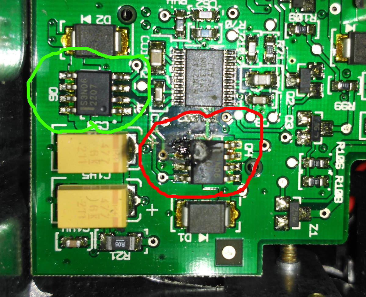

Welches Bauteil ist das? (Foto)
Gast #4754742
scheinbar habe ich den Grund eines defekten Autoradios gefunden, es ist
ein verschmortes Bauteil (rot umrandet, das grüne ist das gleiche Teil)
Es hat die Aufschrift:
S3N06
2207
Kann mir jemand helfen bei der Identifizierung dieses Teils?
Habe bereits gegoogelt und farnell/rs/reichelt erfolglos durchsucht.
Auf der Unterseite der Platine befindet sich in direkter Nähe eine
Induktivität, falls das hilft.
Danke im Vorraus

also ich habe mich auch gerade der Google-Suche bedient und tatsächlich
auch nicht wirklich etwas finden können, aber die sichtbare Beschaltung
sowie die auf der Unterseite liegende Induktivität in der Nähe des ICs
spricht doch sehr für einen Schaltregler.
Sehr wahrscheinlich Buckconverter.

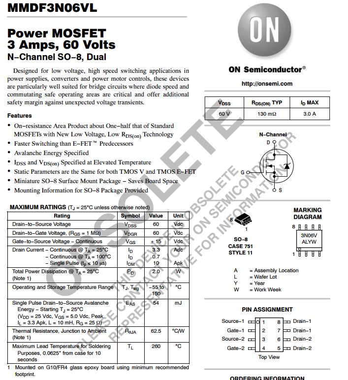

David P. schrieb:
> Nope.
> An der Bauteilbezeichnung Q4 und Q6 erkennst du dass es ein Transistor
> sein muss (meistens jedenfalls). An dem Layout erkennst du dann dass es
> ein dualer ist (jeweils 2 Drain Beinchen zusammen)

Jetzt wäre nur die Frage, warum der MOSFET beschädigt ist.
Nicht, dass der MOSFETs wieder die Hufe hochreißt, nachdem man ihn
gerade getauscht hatte.
Migelchen
Es wäre nicht ungewöhnlich dass ein MOSFET nach ein paar Jahren einfach
so den Dienst quittiert. Habe ich jedenfalls schon öfter gesehen.
Vorsorglich könnte man mal D1 checken, das ist vermutlich eine
Schutzdiode für Induktive Lasten (Lautsprecher)
David P. schrieb:
> Müsste der
> MMDF3N06VL
> Power MOSFET
> 3 Amps, 60 Volts
> N−Channel SO−8, Dual
> sein.
Danke Danke Danke !!
Das hilft mir schon mal definitiv weiter.
Jetzt muss ich nur noch einen Anbieter finden.
Habe da schon eine Vermutung. Beim Ausbau des Radios mit falschem
Werkzeug ... wurde das Abschirmblech der Induktivität verbogen. Das
führte zu einem Kurzschluss zwischen des auf Masse liegendem Bleches mit
einem Lötanschluss der Induktivität. :)
