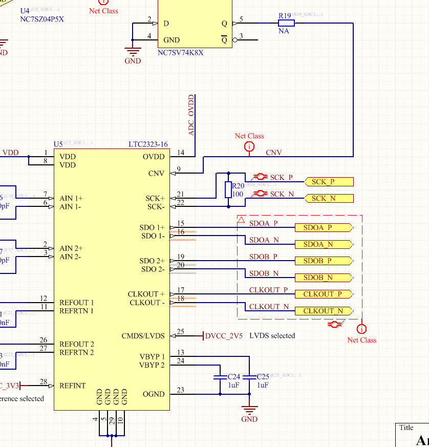

ich habe ein Problem mit Altium Designer. Ich arbeite an einer Platine
die 4 gleiche ADCs beinhalten soll. Damit ich alles nur einmal layouten
muss wollte ich das Multi Channel Design von Altium verwenden.
Ich bekomme aber die Compilerfehlermeldung:
[Error]  0_top_level.SchDoc  Compiler  Duplicate Net Names Element[1]:
SDOA_ADC1_N  12:22:03  14.10.2016  3
[Error]  0_top_level.SchDoc  Compiler  Net SDOA_N1 has only one pin (Pin
U5_ADC1-16)  12:22:03  14.10.2016  152
Ich denke dass er die Signale nicht richtig Verbindet. Aber ich finde
einfach nicht den Fehler. Bei den SCK Leitungen hat die Verbindung
gelappt. Aber alles was nach rechts rausgeht SDOA, SDB, CLKOUT will
einfach nicht..

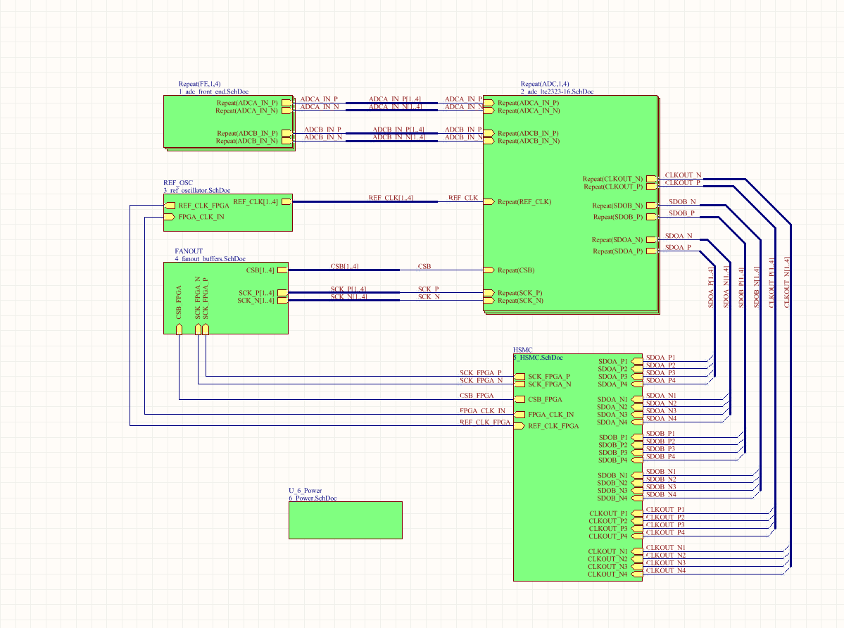

OP #4755066
Vielen Dank,
Christian B. schrieb:
> Du darfst das repeat nur an der Seite angeben, an der du die Signale
> aufdröselst. nicht an beiden, dann haut die Zuordnung nicht mehr hin
Da beide Blöcke mehrfach vorhanden sind muss ich schon beide als Repeat
deklarieren. Das hat auch geklappt. Fehler gab es auf der rechten Seite
bei den SDO und CLKOUT Leitungen.
Ich habe es jetzt ohne Bus-Eingang im "Empfänger-Sheet" wie es auch bei
dir umgesetzt ist probiert. Es scheint zu funktionieren.
Allerdings ist mir schleierhaft warum es mit dem Bus-Eingang wie oben
nicht funktioniert. Die Port Labels und Benennungen sind jetzt 1:1 die
gleichen. Also sollen die eigentlich richtig gewesen sein. Aber sei es
drum - Hauptsache es funktioniert.
Ich hab noch einige Warnings. Kennst du die Zufällig und weißt ob ich
die ignorieren kann?
Exemplarisch:
[Warning] SDOB_N has multiple names (Sheet Entry
ADC1-SDOB_N(Output),Sheet Entry HSMC-SDOB_N1(Input),Net Label SDOB_N1
(Inferred),Net Label SDOB_N1,Net Label SDOB_N1)
Da die Namen von Altium im Repeat mode generiert wurden würde ich davon
ausgehen dass das passt.
Vielen Dank für deinen Tipp! Der Vollständigkeit halber noch die (soweit
ich das jetzt sehen kann) funktionierende Version als pic.

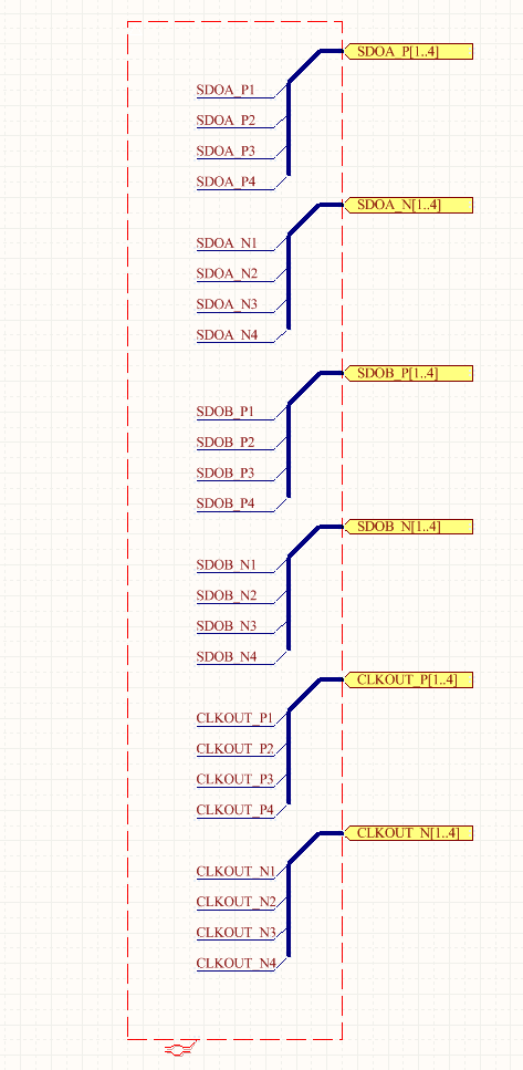

#4757808
Warum bus labels nicht funktionieren ist erklärbar: In den Einzelsheets
sind das ja keine Busse sondern einzelne Signale. Nur auf dem
Übergeordneten Schaltplan wird das zum "Bus".
Bezüglich der Warnings: da kann ich nur mutmaßen, vermutlich stört er
sich dran, daß das Netzt mal *N1 und mal nur *N heisst.
Ich kann dich aber beruhigen, ich bekomme ähnliche Warnungen bei meinem
Design. Da es im Layout aber funktioniert hatte hab ich das dann
ignoriert und kann dir deshalb nicht sagen, wie man hier eine Lösung
bekommt.
OP #4757912
hmm schau mal in ffff.PNG (Sorry für die Bennung :) ) Da ist als Eingang
vom Einzelsheet doch ein Bus defniert?
