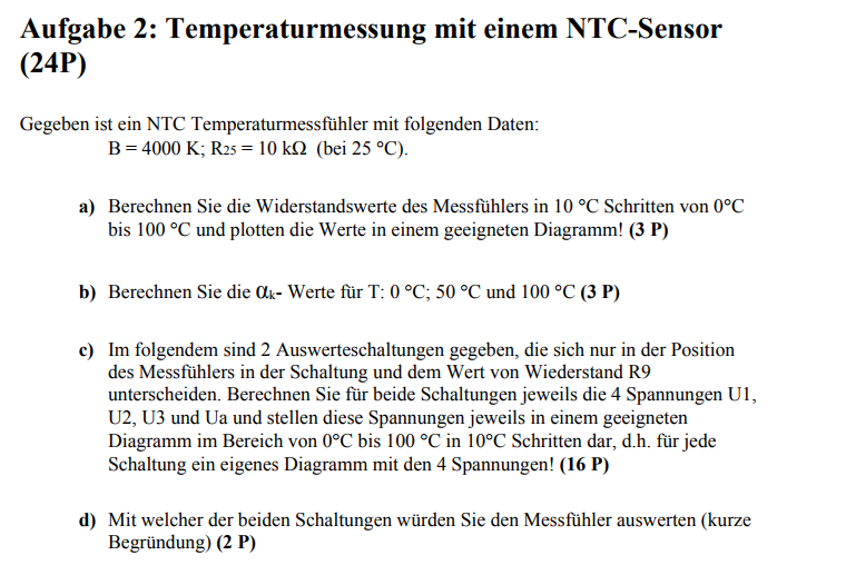

" Skizzieren sie mittels Blockbild-Darstellung und Kurvenverläufe sowie
Eröterung wie sie mittels eines 8 bit-10V -A/D Wandelers und einem
Eeprom die die Gesamtsystemkennlinie linearisiren können!" ich weiss
wirklich nicht wie ich das berechnen soll
von Joerg L. (Firma: 100nF 0603 X7R) (joergl)
"Fachhochschule für Ökonomie und Management" - ????
von Eddy (Gast)
Nein, bin an der Hochschule Bochum.
von karadur (Gast)
Betrachte das EEPROM als Matrix 8x8
von karadur (Gast)
Sollte heissen 8x256.
von Eddy (Gast)
Ich kann nicht die Widerstände von Rptc bestimmen.
von karadur (Gast)
Wen interessiert der Widerstand. Die Infos sind alle im PDF.
von Beobachter (Gast)
von karadur (Gast)
1. Skalieren der Eingangsspannung auf 10V um bei 100°C zu kommen.
2. AD wandeln
3. Matrix.
Die Temperaturen und Spannungen stehen doch schon im PDF.
von Wolfgang (Gast)
Ralph S. schrieb:
> 0°K sind -273.15°C
"0°K" gibt es seit mittlerweile 50 Jahren nicht mehr. Die Einheit der
thermodynamischen Temperatur ist Kelvin (ohne Grad)
https://de.wikipedia.org/wiki/Kelvin
von Eddy (Gast)
ich danke euch leute für euere hilfe . Ich hab noch ein Aufgabe für
euch. Diesmal geht es um Zwei Schalter Ntc. Wir haben leider kein Lösung
für den Aufgabe. Wir sind nicht sicher mit unser Berechnung. Leider ist
der Dozent nicht im hause seit über 8 Wochen.
