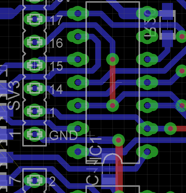

ich layoute gerade eine Leiterplatte. Um die generellen Abstände zu
testen, habe ich das DRU von Haka-LP darüberlaufen lassen. Danach sehen
alle Pads wie auf dem Bild aus.
Es ist nicht so, daß ich dieses DRU niemals nutzen würde. Aber soetwas
ist mir noch nie passiert. Bei der genannten Leiterplatte handelt es
sich um ein sehr altes Projekt, bei dem noch viele Einstellungen von
Hand gemacht wurden, um die Leiterplatte besser ätzen zu können. Die
Neuauflage wird doppelseitig und bestellt, deswegen der Wechsel des
DRUs.
 1. Was ist hier passiert?
 2. Was kann ich dagegen tun?
Viele Grüße
W.T.
Du hast in den Designregeln eine Restringbreite eingestellt, die dafür
sorgt, das deine Pads um die Bohrungen vergrößert werden.
Designregeln ändern und mit dem Leiterplattenhersteller ggf. anfallenden
Mehrkosten klären.
Das ist jetzt eine Vermutung, die sich mangels .BRD und .DRU Files nicht
überprüfen läßt ;-)

Die merkwürdig Pad-Form könnte daran liegen, das in der
Packagedefinition oder/und im Layout irgendwelche Pads (Shape "long" und
"round") überlagert sind.

Cyborg schrieb:
> Das Problem entsteht doch erst durch die .DRU von Haka.
Die komische Form ist eher ein verborgener Mangel in der Board-Datei
oder in den verwendeten Packages. Der DRC mit der Haka-.DRU macht IMHO
die Bastelei nur sichtbar.
Ohne eine Blick in die Dateien zu werfen, kann man über die genaue
Ursache allerdings viel spekulieren.

ich gehe fest davon aus, daß der Mangel ein verborgener Fehler in der
Board-Datei war, der durch das DRU erst sichbar wurde. Das DRU verwende
ich regelmäßig (nämlich immer dann, wenn ich dort bestelle).
Nunja, "war". Die merkwürdige Padform ist beim X-ten Neu-Laden
verschwunden. Obwohl ich, wie alle Computer-Nutzer, natürlich "nichts
gemacht" habe. Vermutlich wird die Ursache also für immer im Dunkeln
bleiben.
