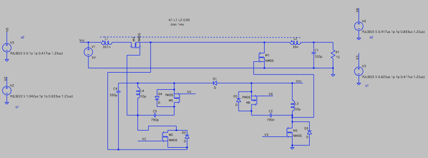

Hey Leute,
Ich habe diese Schaltung aufgebaut und habe ein Problem mit der
Singularität.. hab davon noch nie was davor gehört.
Kann mir vl jemand von euch helfen?
Die Grundschaltung ist ein abgewandelter BuckConverter und die unteren
beiden Schaltungen schalten die NMOS.  (nur um den Wirkungsgrad zu
verbessern :P)
Wollte nur mal ein Paper von IEEE checken. Deswegen habe ich die
Schaltung aufbauen wollen testen.
Zu finden ist der Artikel unter dem Namen:
A Novel Current-Source Gate Driver for Ultra-Low-Voltage Applications
Lg David

Schau dir einmal die Verbindungen der einzelnen Spannungsquellen an.
z.B. durch V2 wird Vcc zwischen M4 und M1 direkt auf GND geklemmt.
Es hilft auch, wenn die asc-Datei mit anhängst.
Da hab ich mich verschaut - die Ansteuerung ist ja nicht zwischen G,S
des Transistors.
Trotzdem gilt:
Ich würde erst einmal realistischere Modelle verwenden.

Abgesehen davon, dass D4 verkehrt herum sitzt, läuft die Simulation bei
mir (LTspice 4.2.3k mit Alternate Solver) ohne Fehlermeldung. Durch die
Default-Modelle kommt aber nix sinnvolles heraus.
Wenn ich hier ein paar "echte" Transistoren und Dioden einsetze, sieht
es besser aus.
Du solltest Vgs von M4 im Auge behalten. Das mag aber auch der
Ansteuerung geschuldet sein - ich hab keinen Zugriff auf den originalen
IEEE-Report.

Hey voll cool 0.o
ich habe die Diode D4 gerade umgedreht und es geht leider noch immer
nicht es kommt noch immer singular matrix fehler ;(
Kann ich aus urheberrechtlichen Gründen den IEEE Text hier uploaden?
Oder kann ich da Probleme bekommen?
Ich habe die Einstellungen vom IEEE genommen ausser die für den LC
Kreis. Diese habe ich selber berechnet... soll einfach nur ein Schwinger
sein.(glaube ich halt)
Ich lasse die Power MOSFETS M1 und M4 mit 800kHz schalten(D=0.5) somit
habe ich mir die anderen Schalter alle hergeleitet.

So ich habe die Schaltung jetzt zum laufen gebracht B-)
Habe mir das jetzt überleget werde dir dann morgen einen SB-Link für die
IEEE Datei freigeben :P den ich dann halt wieder lösche nach einen
Tag... dann hast du und vl 10 andere die Datei und das sollte passen
