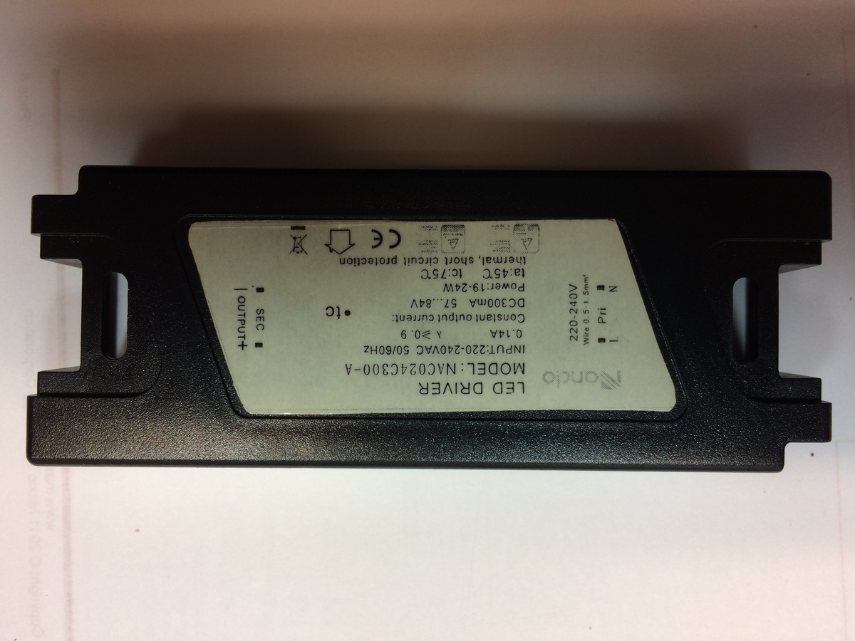

Hallo Forenmitglieder,

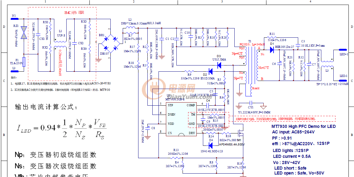

habe hier ein 19-25W (CC 300mA/ 57...86V) - LED Schaltnetzteil was ich
gerne auf CC/CV Betrieb ändern möchte.

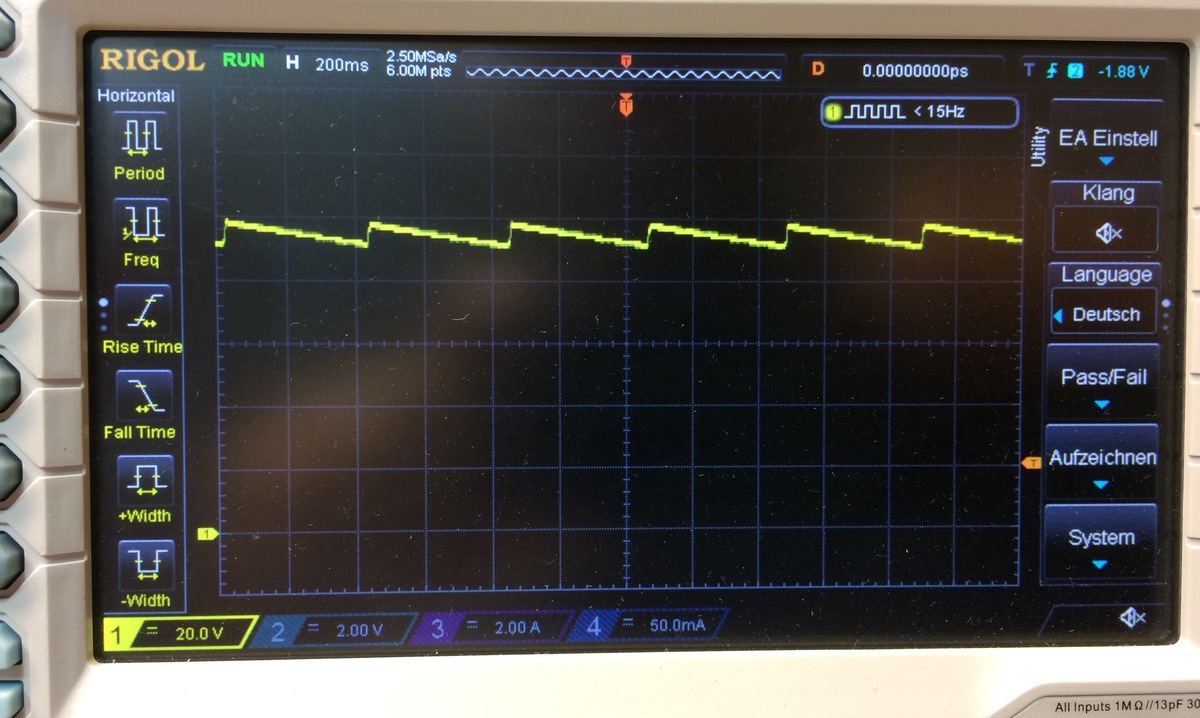

Momentan pulsiert das Teil in Sägezahn 100V->75V(Abschaltung bei
Überspannung->Neustart) in ca. 0,5Hz ohne Last am Ausgang.
Ich wollte gern, dass Es bei max.90V im Leerlauf stabil bleibt.
Grund ist eine nachgeschaltete PWM LED-Dimmer (4KHz)
Vielleicht hat jemand schon so etwas gelöst...

SchtoÄto schrieb:
> Hier mal eine Schaltung aus dem Netz,
> R17 R18 zieht am CS ? Vielleicht könnte das über einen Optokoppler vom
> Ausgang gesteuert werden..
Warum sollte das etwas bringen?
http://www.maxictech.com/uploads/soft/201301/1_23100850.pdf
Über R17/18 wird nur das primäre Stromlimit in Abhängigkeit der
Eingangsspannung geändert - Überlagerung zur der internen PFC.
Was hier zuschlägt ist die Überspannungsabschaltung über die
Hilfswicklung und DSEN. Man könnte es mit einer bestimmten Grundlast und
Anpassung des Spannungsteilers R5/R6 versuchen.
Einerseits bezweifle ich, dass man die Schaltung inkl. PWM stabil
bekommt, andererseits werden vermutlich die LED abfackeln, da der
Entladestrom des Ausgangskondensators nicht limitiert wird.
Das ganze Konzept ist also ziemlich fragwürdig.

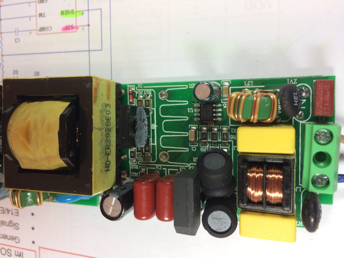

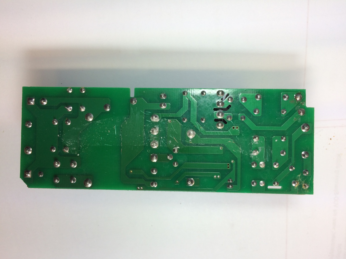

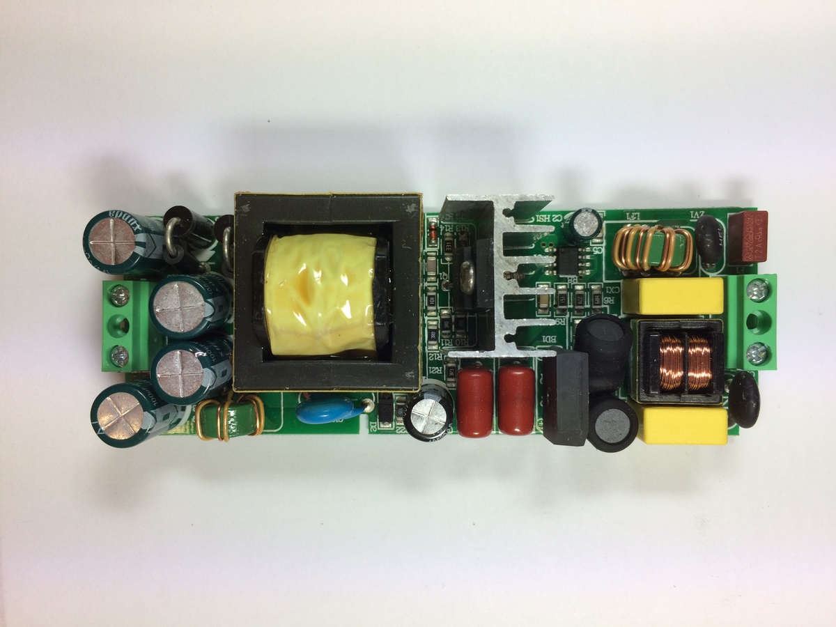

Vielen Dank für dein Feedback,
hier erst mal ein paar Fotos vom Netzteil
Viele Grüße

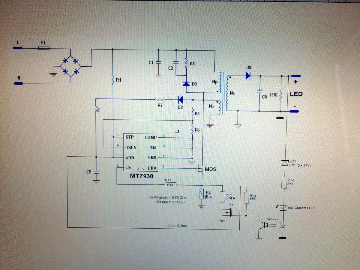

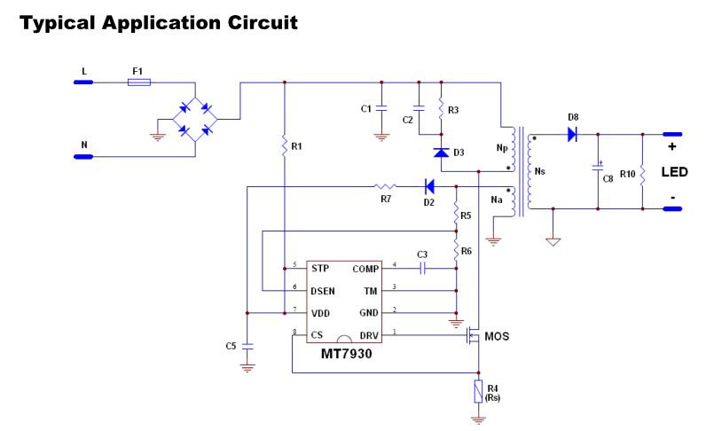

ek13 schrieb:
> Erste Lösung bei diesem IC
Sieht besser aus.
Ich frage mich nur, warum du die Ausgangsspannung rückkoppelst, also
einen Schwingkreis baust. Es würde doch reichen den Optokoppler mit der
PWM anzusteuern. Oder willst du damit irgendeine externe Schaltung
mitversorgen?

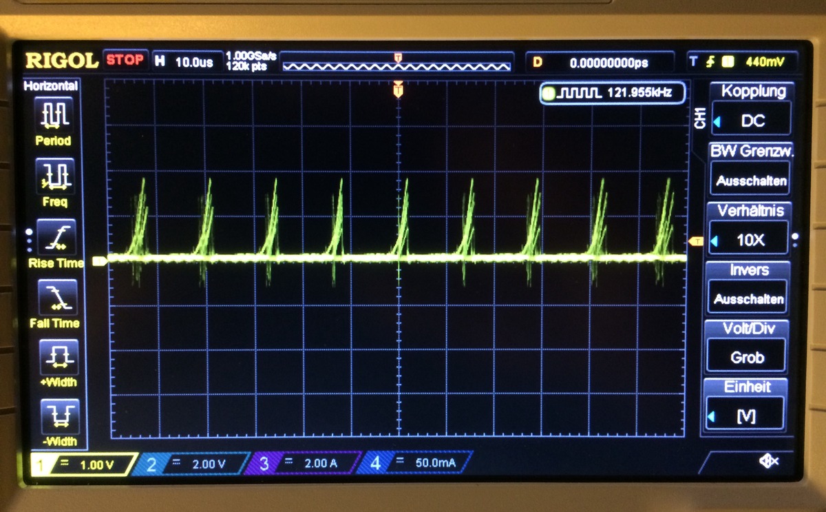

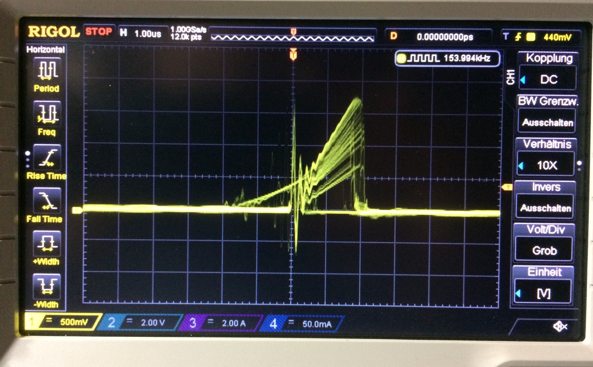

Was mich an MG_7611.JPG noch irritiert ist, dass CS deutlich höher als
400mV (normale Stromregelschwelle) wird. Bei mehr als 2.2V würde der
Chip in die Strombegrenzung gehen.
> PWM anzusteuern.
> mitversorgen?
JA, die benötigt aber nur 2mA
Ich denke, dass ist ein Mittelwert
> Chip in die Strombegrenzung gehen. --> Stimmt, aber dann schaltet er ganz ab und
startet neu.
Beste Grüsse
Dacht ich mir's doch.
Ich hätte versucht, am Ausgang einen Parallelregler zu betreiben. Also
z.B. einen TL431 der mit In=10mA gespeist wird. Vorwiderstand so, dass
dabei Ua-Ustab ca. Ufled-5V ist.
R4 wird dann so bemessen, dass der MT7930 gerade diesen In bereitstellt.
Damit kann über den Optokoppler zwischen In und Imax umgeschaltet, d.h.
auch eine PWM eingespeist werden.
Knackpunkt ist dabei die maximal mögliche Frequenz (wobei mir 4kHz
unnötig erscheinen). Die wird derzeit in erster Linie durch den Tiefpass
R13/Cgt1 limitiert. Ein OK mit Gegentakt-Ausgang (z.B. H11L1S) wäre
dafür besser geeignet. Ist nur die Frage, wie stark Vdd belastet werden
kann (Icc=5mA max.).
http://www.everlight.com/file/ProductFile/H11L1.pdf
Ich habe anhand des Datenblattes nicht herausgefunden, wie die PFC genau
umgesetzt wird. Es wäre aber eine Möglichkeit für diese Schwankungen.
Die zweite Möglichkeit ist, dass sie erst durch deine Schaltung erzeugt
werden. Ist ja nichts anderes als eine überlagerte Spannungsregelung,
wobei OK und T1 im Linearbetrieb arbeiten, Regelschwingungen nur dürch
den oben erwähnten TP gefiltert werden.
Den Unterschied sollte man aber durch den zeitlichen Verlauf der
Schwankungen herausfinden können.
