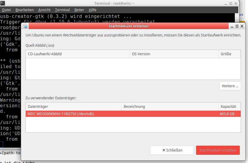

ich werwende "usb-creator-gtk". einen stick mit vfat partition
einstecken, .iso darauf entpacken lassen und los gehts.
vorteil ist, das man zu den entpackten .iso-strukturen eigene dateien
packen kann - ein nettes textfile mit wpa2/psk schlüssel z.b.
