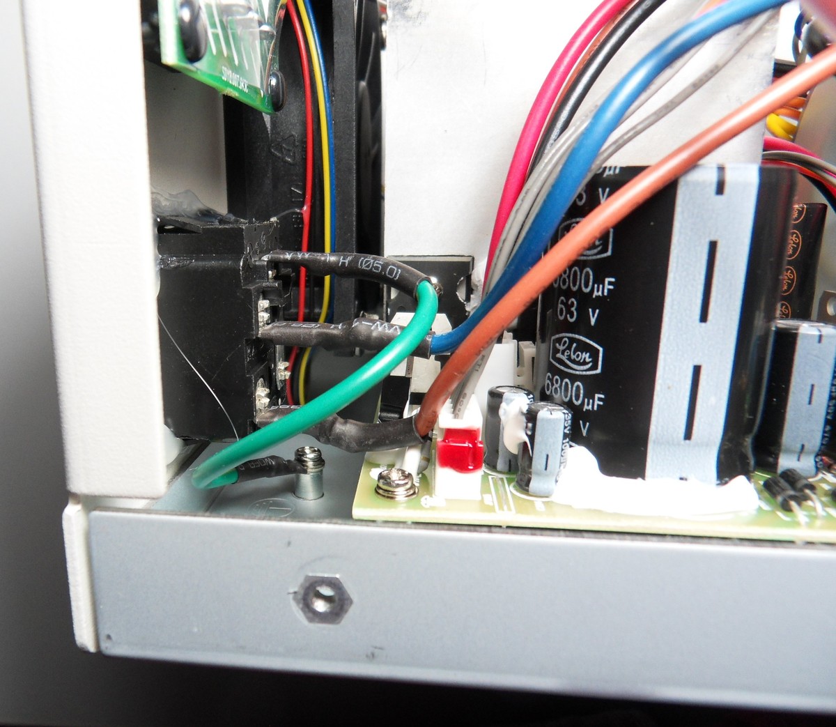

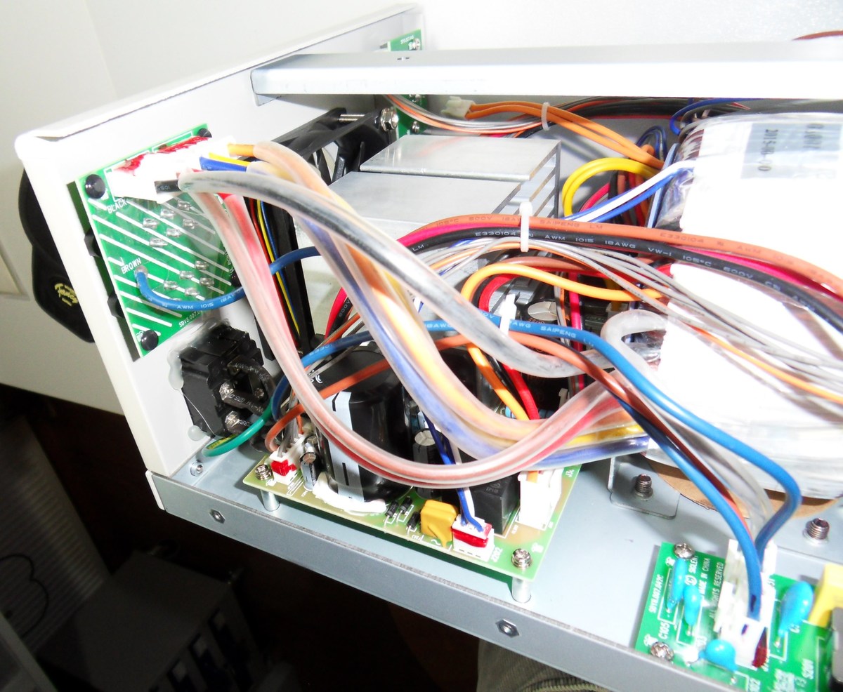

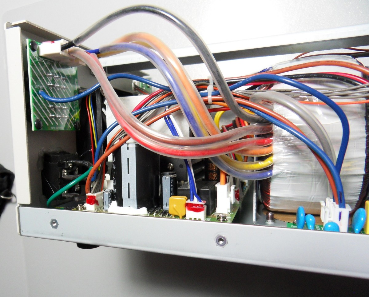

Habe eine DC Stromversorgung geöffnet (Schutzklasse I) in der sich ein
u.a. ein Kaltgeräteeinbaustecker ein Ringkerntrafo ein
Netzschalter-Patine und eine Umschalter-Platine für die 10/120/220/230V
Trafowicklungen befinden, bezüglich der internen 230V Verdrahtung gibt
es eine Inkositenz.
Die 230V Kabel von der Umschalter-Platine zum Trafo sind doppelt
isoliert. Auf die 230V Kabel vom Kaltgeräteeinbaustecker (blau und
braun) zur Netzschalter-Platine, sowie das Einzelkabel (blau) von der
Netzschalter-Platine zur Umschalter-Platine ist keine zusätzliche 2.
Isolation aufgesteckt. Zudem sind die Anschlüsse des
Kaltgeräteeinbausteckers recht "nahe" an der Endstufenplatine.
Das Gehäuse ist ordnungsgemäß mit dem Schutzleiter verbunden, das Gerät
besitzt Prüfzeichen von TÜV SÜD und ist mit einem CE Zeichen versehen.
Ansonsten macht es einen (für den Preis) wertigen Eindruck.
Ist das so zulässig?
Der Hersteller des Ringkerntrafo wird den mit Silikonschläuchen bestückt
an den Hersteller des Geräts geliefert haben.
Die Silikonschläuche sind erforderlich wenn die PVC - Aderleitungen
durch den danebenliegenden Kühlkörper beschädigt werden könnte.
Sowohl durch Temperatur oder scharfe Kanten.

Beim Netzteil sind die Ausgänge erdfrei, und dürfen meist ein paar
hundert Volt über der Erde schweben. Falls nun im Fehlerfalle (internes
PE-Kabel fällt ab und auf die Endstufe) eine Verbindung von PE auf die
Endstufen erfolgt, so liegt an den Ausgangsbuchsen PE. Denke der Zusatnd
ist nicht so erfreulich. Gelten bei einem Gerät dieser Art aus diesem
Grunde keine anderen Vorgaben?

OP Persönliche Seite
War natürlich Blödsinn, gemeint war L und nicht PE - Asche auf mein
Haupt.
Was bedeutet das Eurer Meinung nach dies für den vorliegendan Fall,
(sicherlich kein Einzelfall, eher oft bei Netzteilen anzutreffen)?
Ist das so zulässig oder nicht?
Falls nicht, wie hat dann eine sichere Nachbesserung auszusehen?
