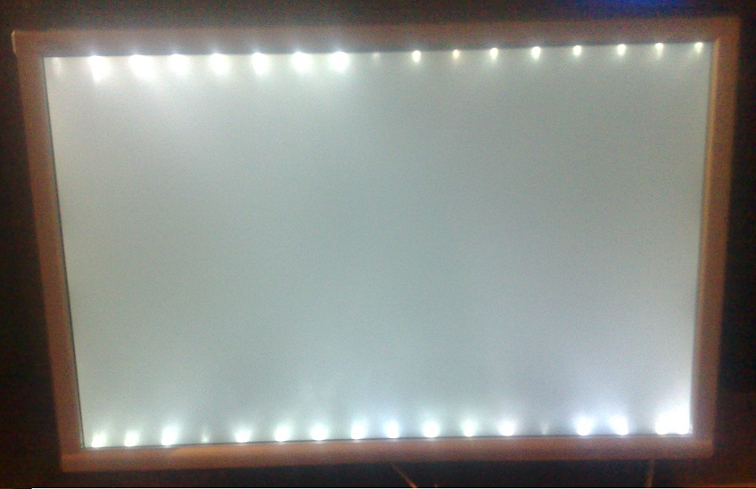

So Ist zwar schon lange her aber ich gebe mal kurz meine Meinung dazu
ab.
Ich wollte es doch mal wissen habe mir 4 LED (2 Ersatz dachte ich mir)
leisten gekauft (china) und habe erst es erstmal eine ganze weile immer
wieder auf später verschoben.
nach dem ich dazu durch ringen konnte habe ich die Rückseite geöffnet
und vorsichtig die Lampen raus und LEDs rein lieft alles gut und sauber
ab.
Beim zusammen bau habe ich leider nicht ganz auf gepasst und mir die
Transistor scheibe zerbrochen ( langer riss ) SO EIN MISST !!!
Was machste zum Freitag Nachmittag ?
Genau klar bei Ebay schnell ein defekten 22 zoller für 20€ kaufen :- )
Defekt behoben und noch ein LED versuch (der alte kanns nicht lassen).
Dieses mal auf gepasst wie sonst was alles 5 mal durchdacht und siehe da
LED streifen passten und sitzt Transistor scheibe ist heile und erster
test mit geringer Beleuchtung ok GEHT :-) SUPER SACHE.
Fazit:
Ein strom verbrauch von um die 19-22 Watt bei voller Helligkeit und 11
Watt bei eco aber da gibts nicht viel zu sehen.
Desweiteren sollte ich anmerken das die LEDs sehr hell leuchten und echt
helle in der Werkstadt wird. ( besonders bei googels Startseite)
Zur Ausleuchtung kann ich nur sagen sieht sehr gut aus keine hellen oder
dunklen stehlen zusehen.
Auch farben sehen SEHR echt aus.
Das schwarz allerdings geht LEICHT ins dunkel blau über scheint es also
nicht ganz geblockt werden zukönnen.(oder Einstellungssache)
Also für Leute die ein Risiko eingehen können/wollen ist es eine
Möglichkeit.
Die LEDs sind jetzt einige Monate später aber LEIDER nicht mehr auf
zutreiben SEHR schade eigentlich.
