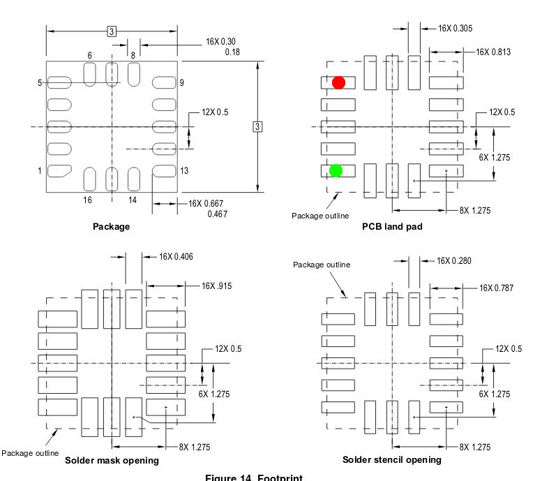

Wo ist bei dem Footprint oben rechts der Pin 1?
#4759406
Dort wo er im Bild oben links auch ist
#4759407
Schau mal beim Package oben links. Da sind die Pins beschriftet
#4759409
PS: und der Pin1 hat auch eine andere Form.
#4759418
Naja blind bin ich ja nicht ;-) Es scheint mir nur so dass die Zeichnung oben Links das Bauteil von unten anzeigt wobei die Zeichnung oben rechts es von unten (gestricheltes Gehäuse) zeigt und sich somit der Pin 1 bei dem roten Punkt befinden müsste. Liege ich da richtig?
#4759420
Michael schrieb: > Wo ist bei dem Footprint oben rechts der Pin 1? Das hängt vom Footprint oben links ab! In deinem Bild fehlt die Angabe der Sichtweise: Von oben oder von unten. Das steht aber immer irgendwo im Datenblatt (ich kenne das nicht anders). Den Rest kannst du dir mit etwas räumlichen Denken herleiten. Michael schrieb: > Es scheint mir nur so dass die Zeichnung oben Links das Bauteil von > unten anzeigt wobei die Zeichnung oben rechts es von unten > (gestricheltes Gehäuse) zeigt und sich somit der Pin 1 bei dem roten > Punkt befinden müsste. Liege ich da richtig? Ist auch meine Meinung. Michael schrieb: > Es scheint mir nur so dass die Zeichnung oben Links das Bauteil von > unten anzeigt wobei die Zeichnung oben rechts es von unten > (gestricheltes Gehäuse) zeigt... Ich würde auch annehmen, dass die linke Abbildung von unten ist. Sonst müssten die Pads gestrichelt sein und die Pins wären im Uhrzeigersinn angeordnet. Gibt es das? Bei den anderen Abbildungen ist es eigentlich völlig egal, ob die von oben oder unten sind. Die gestrichelte Linie deutet nur den Gehäuseumriss an. Normalerweise ist da aber wirklich ein Hinweis. (z.B. top/bottom view)
#4759533
Ich habe leider keinen Hinweis gefunden. Vllt. findet ihr jwas ? http://cache.nxp.com/files/sensors/doc/data_sheet/MMA8452Q.pdf Ganz egal ist die Anordnung allerdings nicht. Denn ich muss ja wissen welches Pad an welchen Pin im Symbol drangeht.
#4759543
Michael schrieb: > Wo ist bei dem Footprint oben rechts der Pin 1? Muss man beim footprint überhaupt pin unterscheiden? - doch eigentlich nicht. Dem Footprint ist es gleich wie der Chip draufbestückt word über eine Optionala Marking freit sich aber jeder. Aber das kann man auch im Silk-Print tun.
#4759546
Lorem ipsum dolor sit amet, consetetur sadipscing elitr, sed diam nonumy eirmod tempor invidunt ut labore et dolore magna aliquyam erat, sed diam voluptua.
#4759554

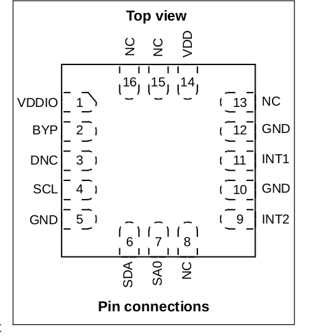

Hi >Ganz egal ist die Anordnung allerdings nicht. Denn ich muss ja wissen >welches Pad an welchen Pin im Symbol drangeht. Ist doch wohl eindeutig: Links, oben ist das Gehäuse von unten. Vergleiche auch die Zeichnung auf S.1 des Datenblatts. Die anderen drei Zeichnungen zeigen Pads, Lötmaske und Pastenschablone von oben. MfG Spess
#4759560
Michael schrieb: > Ich habe leider keinen Hinweis gefunden. Vllt. findet ihr jwas ? > > http://cache.nxp.com/files/sensors/doc/data_sheet/... > > Ganz egal ist die Anordnung allerdings nicht. Denn ich muss ja wissen > welches Pad an welchen Pin im Symbol drangeht. Junge, direkt auf der ersten Seite rechts das Bild und die Zeichnung ... Dann nochmal auf der dritten Seite Bild 2. Antwort schreibenBitte melde dich an, um einen Beitrag zu schreiben. |
