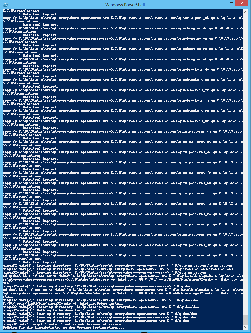

von Nico F. (nikotin2803)
vielen Dank erstmal für eure mühe!!!
ich habe es jetzt hinbekommen das das Power Shell-Skript arbeitet (habe
den Compiler einfach mal statisch eingetragen und dann lief es) mein
Problem ist jetzt das er mir eine Fehlermeldung schmeißt und ich beim
Compilen hinterher über 16000 Errors erhalte.
Man kann Text aus dem Kommandozeilenfenster in die Zwischenablage
kopieren, man kann bei Kommandozeilenaufrufen mit > den Text in eine
Textdatei ausgeben lassen.
Dein Screenshot ist ziemlich nutzlos.
Interessant ist bei solchen Fehlerlisten immer der Anfang, nicht das
Ende, denn ganz viele Fehler sind Folgefehler.
Nur nochmal zum Verständnis das Script hatte das ganze auch gemacht bis
es abgebrochen hat.
Dann habe ich einfach mal das was dabei rausgekommen ist bei Qt als
Compiler eingetragen und dann hat Qt mir die fehler ausgegeben.
Ja. Und die musst Du Dir ansehen. Dabei von vorne anfangen.
Moin,
habe es durch neustart des PCs und nachmaliges ausführen des
PowerShell-Scrips gelöst bekommen.
