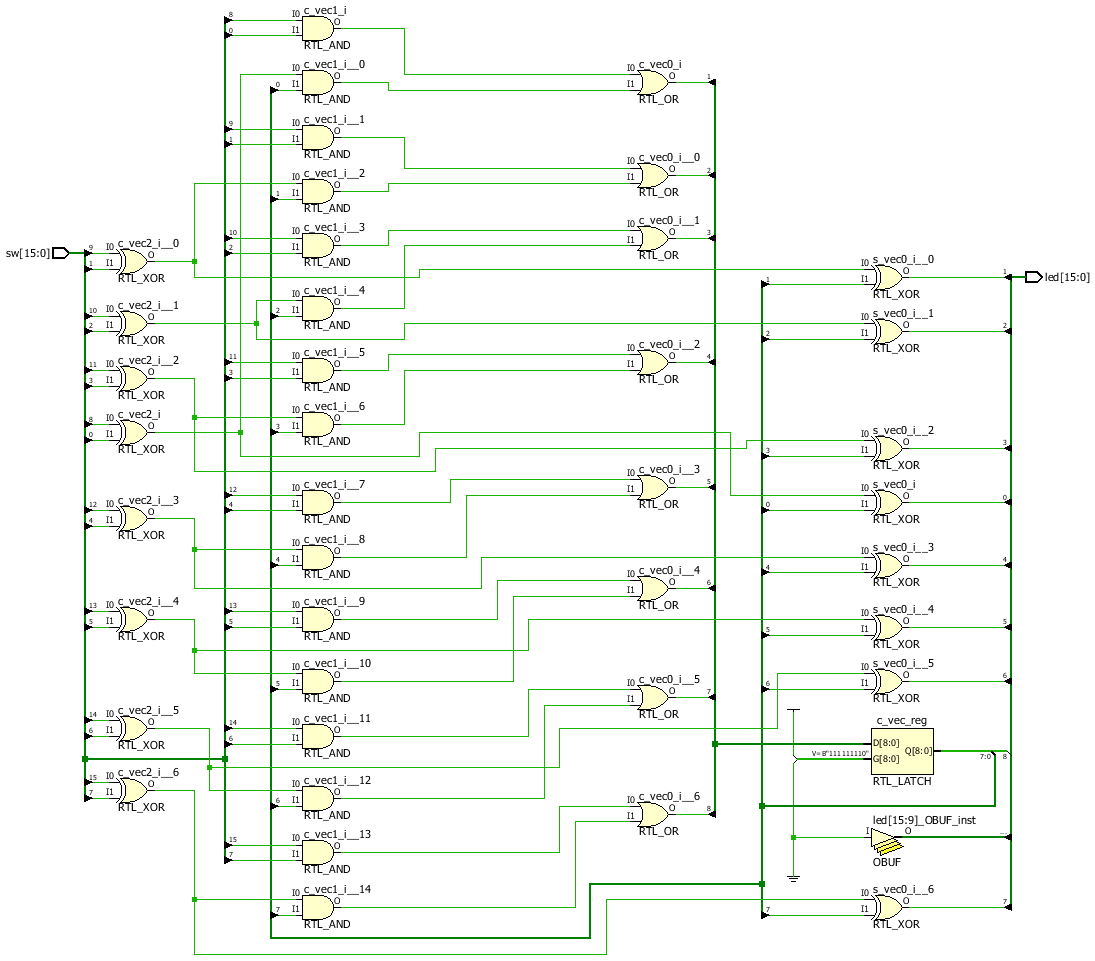

Ja, alle 9 Bits. Ist das aktuelle Vivado.
Aber:
Ich hatte das immer nur simuliert und das RTL Analysis > Schematic
angeguckt. Wenn man das wirklich implementieren lässt, dann kommt das
Gleiche bei raus. Immer 11 LUTs. Ist jedenfalls verwirrend ...

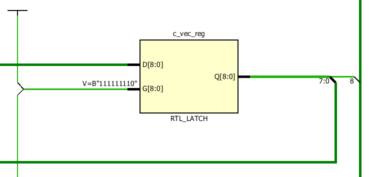

Moderator (Firma: Titel) Persönliche Seite #4760090
> angeguckt.
Was sind dort das Enable-Signale (Latch-Signale) an diesen Latches?
Sind die statisch auf '1'/aktiv?
Dann dürfte das ein Automatismus sein, der erkennt, dass ein Signal auf
sich selbst zugewiesen wird. Und daraus reflexartig ein Latch bastelt,
das von nachfolgenden Optimierungsstufen auf normale Logik reduziert
wird...

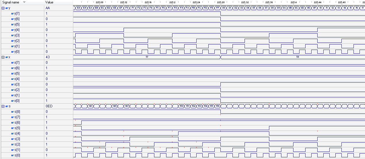

Moderator (Firma: Titel) Persönliche Seite #4762373
Gustl B. schrieb:
> Aber was haben wir da jetzt gelernt?
Es gibt im Simulator ein Problem mit einer vermeintlichen Multisource,
wenn dem Vektor aus 2 Prozessen (oder eben 1 Prozess und 1 nebenläufigen
Zuweisung) zugewiesen wird. Wenn man sich das genau anschaut, ist dieses
Verhalten sogar "genormt"...  :-/
Mit einem lokalen Signal zum Auftrennen dieser Zuweisung gehts dann
wieder (siehe Screenshot):

Die Simulatoren Active-HDL und ISIM verhalten sich übrigens gleich wie
der Vivado-Simulator.

(Firma: fritzler-avr.de) #4763823
Nochmal zu den Latches:
Die Zuweisungen in Prozessen gehen der Reihe nach, Zeile für Zeile.
Generate baut dir eine normale Logikwolke.
Wenn eine Logikwolke gewollt ist -> generate.
Beim Prozess gibt es einen latch, weil c_vec(0) Im prozess nie
beschrieben wird, aber ausgelesen.
Daher muss er den Vektor Zwischenspeichern -> Latch.
Die Synthese erkennt aaber, dass das Murks ist und wirft die Lacthes
wieder raus.
