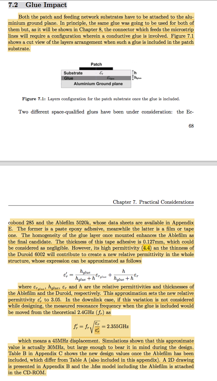

ich habe ein kleines Verständnis Problem. Ich habe zwei Leiterplatte mit
einem definierten Harz verklebt. Nun wollte ich durch den sich
ergebenden Schichtaufbau die sich veränderte relative
Dielektrizitätskonstante berechnen. Ich habe sogar eine Arbeit gefunden,
in der identisch zu meinem Aufbau diese Methode angewandt wurde.
Internetseite.
http://etd.dtu.dk/thesis/193152/oersted_dtu2798.pdf
Im Anhang befindet sich die Berechnung.
Meine Frage ist wie man auf die Formel mit dem neuen Epsilon_r kommt
sowie auf die nachfolgende mit der sich neu ergebenden Resonanzfrequnez.
Vielen Dank für euere Hilfe.
Stell dir einfach vor, es wären in den Grenzschichten Kupferfolien
eingezogen.
Dann erhältst du eine Hintereinanderschaltung von leicht zu berechnenden
Kondensatoren, deren Gesamtkapazität man ebenfalls leicht berechnen
kann.
Die Fläche ist bekannt *), ebenso die Dicke des gesamten Stapels, und
daraus ergibt sich das neue ε.
Die Ausbreitungsgeschwindigkeit einer elektromanetischen Welle im Vakuum
ist c=300.000 km/s und in Medien um den Fakter Wurzel aus ε und Wurzel
aus µ (letzteres bleibt meist bei µ=1) geringer.
Das führt mit steigendem µ und ε zu einem Anwachsen der elektrischen
Länge bzw. zu einem Sinken etwaiger Resonanzfrequenzen.
*) P.S.:
Die Fläche des des Patches.
Bei der Näherung nimmt man an, dass seitlich keine Feldlinien aus dem
Stapel austreten.
Die flächenmäßige Dimension des Stapels ist also mit der Größe des
Patches identisch.

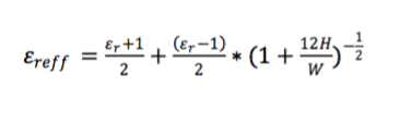

Hm, vielen Dank erst einmal für deine ausführliche Antwort. Jedoch muss
ich nochmals Fragen.
Wie man die relative dielektrizitätskonstante berechnet ist mir klar.
Ich habe oben auch nochmal die Formel dazu gepostet. Jedoch verstehe ich
nicht wie man mit einem geschichteten Substrat umgehen soll.
Also ich könnte bei einem Lagenaufbau wie oben im Bild so vorgehen:
Ereff -> von Material 1
Ereff -> von Material 2
dann haette ich ja die Höhe schon mit drin. Jedoch hat der Author der
Thesis das irgendwie anders berechnet. Und intersanter weise konnte er
noch mit der Resonanzformel die ich nicht kenne die neue Frequenz
berechnen.
Kann mir jemand erklären wie der Author auf die zwei Formel kam?

Ich bin jetzt zu faul um das nachzulesen oder gar herzuleiten, aber die
erste Formel scheint einen durch Copy&Paste verursachten Fehler zu
haben.
Wären die Nenner nämlich wirklich gleich, könnte man die Formel
vereinfachen.
Die zweite Formel enthält offenbar bereits ein Korrekturglied, das
berücksichtigt, dass der Energietransport nicht nur unterhalb der
Leiterbahn stattfindet, sondern zu einem geringeren Teil auch seitlich
und durch die Luft darüber .
Insbesondere der Anteil des Feldes, der durch die Luft über der
Microstripline verläuft, kann stören, denn dort ist die
Ausbreitungsgeschwindigkeit deutlich höher als im Dielektrikum. Das kann
zur Deformation von Impulsen oder zu Wellen im Frequenzgang führen.
