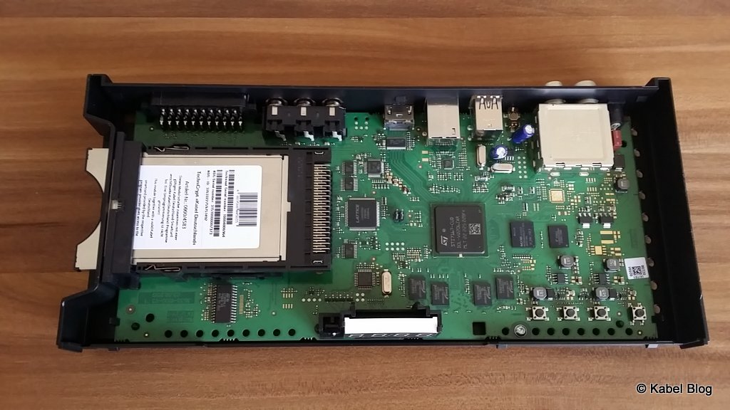

Hallo Leute.
Bei meinem Technisat Technistar K2 DVB-C Receiver macht das HDMI signal
immer mehr Probleme bzw. es geht mittlerweile garnicht mehr.
Angefangen hat alles mit vereinzelten Bild- und Tonausfällen. Die wurden
jedoch schnell immer mehr, bis nur noch vereinzelt für ein paar
Augenblicke ein Bild zu sehen war.
Neues HDMI-Kabel getestet: erfolglos.
Signal von 1080p auf 1080i gestellt: siehe da - kein Flackern mehr.
Jedoch nicht lange, bald wurden die Bildaussetzter wieder mehr.
Signal auf 720p gestellt: Bild und Ton waren wieder eine Zeit lang
störungsfrei, änderte sich jedoch ebenfalls bald wieder.
Nun bekomme ich nichtmal mehr mit 576i ein Bild via HDMI. Der Ton geht
mit vereinzelten Aussetzern noch via HDMI (aber nur wenn 576i
eingestellt ist).
Analog - über Composite Video funktioniert alles einwandfrei.
Hat jemand eine Idee, was für das Problem verantwortlich sein könnte?
Ich finde die Symptome relativ seltsam. Nach mehreren ratlosen Blicken
auf die Platine, weiß ehrlichgesagt nicht so recht, wo ich da am besten
mit meinen beschränkten technischen Möglichkeiten zu suchen anfange.
An Messwerkzeugen ist leider nicht viel mehr als ein Oszi und ein
Multimeter vorhanden.
Ich würde mich sehr über eure Hilfe freuen :)
Lg Domi

OP
Netzstecker zum testen umgedreht, Spannungsversorgung ebenfalls mit
einem Labornetzteil getestet... keine Besserung.
Auch die Kondensatoren im Kabelreceiver scheinen in Ordnung zu sein.
Im Anhang ein Foto (nicht von mir), von den Innereien des
Kabelreceivers. Bei bedarf kann ich selber gerne detailiertere Fotos
oder Angaben zu Bauteilen machen.
Lg Dominik
Der dicke "ST" Malz verliert an einigen Lötverbindungen den Kontakt zur
Leiterplatte oder er ist am sterben.
Im gestörten Betrieb ihn gefühlvoll unter Druck setzen - ändert sich
was?
