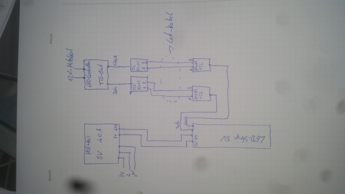

für ein LED-Stripe Projekt sollen 2 TTL Signale (Clock + Data) mit
jeweils einem TTL-RS485 Konverter am Mikrocontroller gewandelt werden
und dann passend am Strip wieder zurück.
Dazu gibt es ja diese fertigen Module:
http://www.ebay.de/itm/RS-485-MAX485-TTL-Schnittstellen-Adapter-Modul-fur-Arduino-STM32-/301943929476?hash=item464d42ba84:g:pAUAAOSwbYZXZJvH
D.h. davon würden 2 am Mikrocontroller und 2 am LED-Strip benötigt
werden.
1)
Ist es mit diesen Fertigmodulen beide "Richtungen" zu wandeln? TTL-RS485
und RS485-TTL?
2)
Die 2 Signale (Data / Clock) sollen nach der "Wandlung" über ein
Cat-Kabel geschickt werden. D.h. im Minimalfall benötige ich 4 Adern.
Reicht es wenn die Datensignale A&B aus dem RS485 Wandler auf jeweils
ein Adernpaar aufgelegt werden? Oder sollte man besser ein Adernpaar pro
Signal nehmen?
Vielen Dank

Ich möchte keine Signale zurücksenden.
Es handelt sich um ein SPI-Signal.
An den Strip müssen jeweils 5V, GND, Clock, Data.
Die Spannung 5V übernimmt ein Netzteil. Data und Clock kommen von einer
Controllereinheit als SPI.
Da ich aber teilweise 10m und mehr übertragen muss soll das ganze zwecks
der Störanfälligkeit auf RS485 umgesetzt werden und dann eben am Strip
wieder zurück auf SPI.

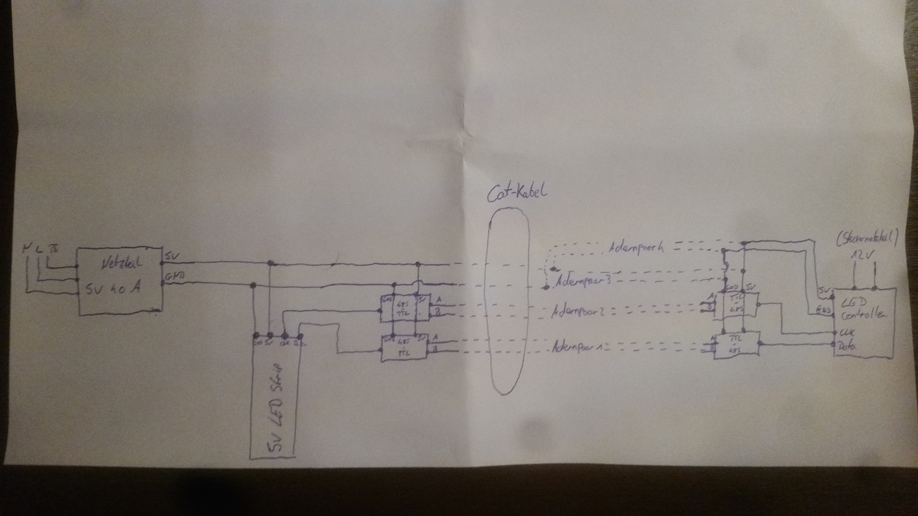

Gast #4760934
hier wird ja doch einiges geschrieben.
Im Anhang eine einfache Skizze des Aufbaus.
Allerdings sind hier die RS485 Wandler noch ohne Stromversorgung.
Der Plan war, die Stromversorgung für die Wandler mit den 5V, vom
LED-Strip-Netzteil zu nehmen und dann für +5V und GND jeweils eine Ader
im Cat-Kabel zu verwenden die den zweiten Wandler speist.

Danke jetzt schonmal für die hilfreichen Antworten. Anbei nochmal eine
Skizze wie ich es mir vorstellen könnte.
Es müssen über die 10m Cat Kabel bei 5V also 4x MAX485 versorgt werden
und 2x ADUM140D, welche auf der LED-Controller Seite liegen.
Das sollten also in etwa 50mA bei 5V sein.
Falls es Interessant ist: Das Steckernetzteil 12V für den LED-Controller
liegt auf dem selben Stromkreis wie das 5V Netzteil!
Gast #4761650
Schon beeindruckend, mehrere Leute reden mit unterschiedlichsten
nachvollziehbaren logischen Argumenten auf "Icke" ein warum das Quatsch
ist und er bleibt standhaft. "Vorsicht, auf der Autobahn fährt ein
Geisterfahrer" - "Einer?! Hunderte!!"
Zum Lesen (bildet):
http://www.chipkin.com/rs485-cables-why-you-need-3-wires-for-2-two-wire-rs485/
http://faq.vscom.de/index.php?action=artikel&cat=12&id=91&artlang=en
Und Nein, das Argument "bei mir funktioniert's aber" ist keins!
Stefan
Gast #4761673
Manchmal kann man nur glauben, man schreibt chinesisch.
5 Volt kann man nicht auf so eine lange Strecke schicken.
LEITUNGSWIDERSTAND!SPANNUNGSABFALL!STÖRUNGSEMPFINDLICHKEIT!
Bei zwei Netzteilen braucht man keine Verbindung, weil Sende-
Empfangseinheiten autark sind. Auch Masse ist überflüssig.
Noch was! Sendeeinheiten links zu den Empfängereinheiten rechts
zeichnen. Versorgung oben und unten zeichnen. Ist sogar genormt.
