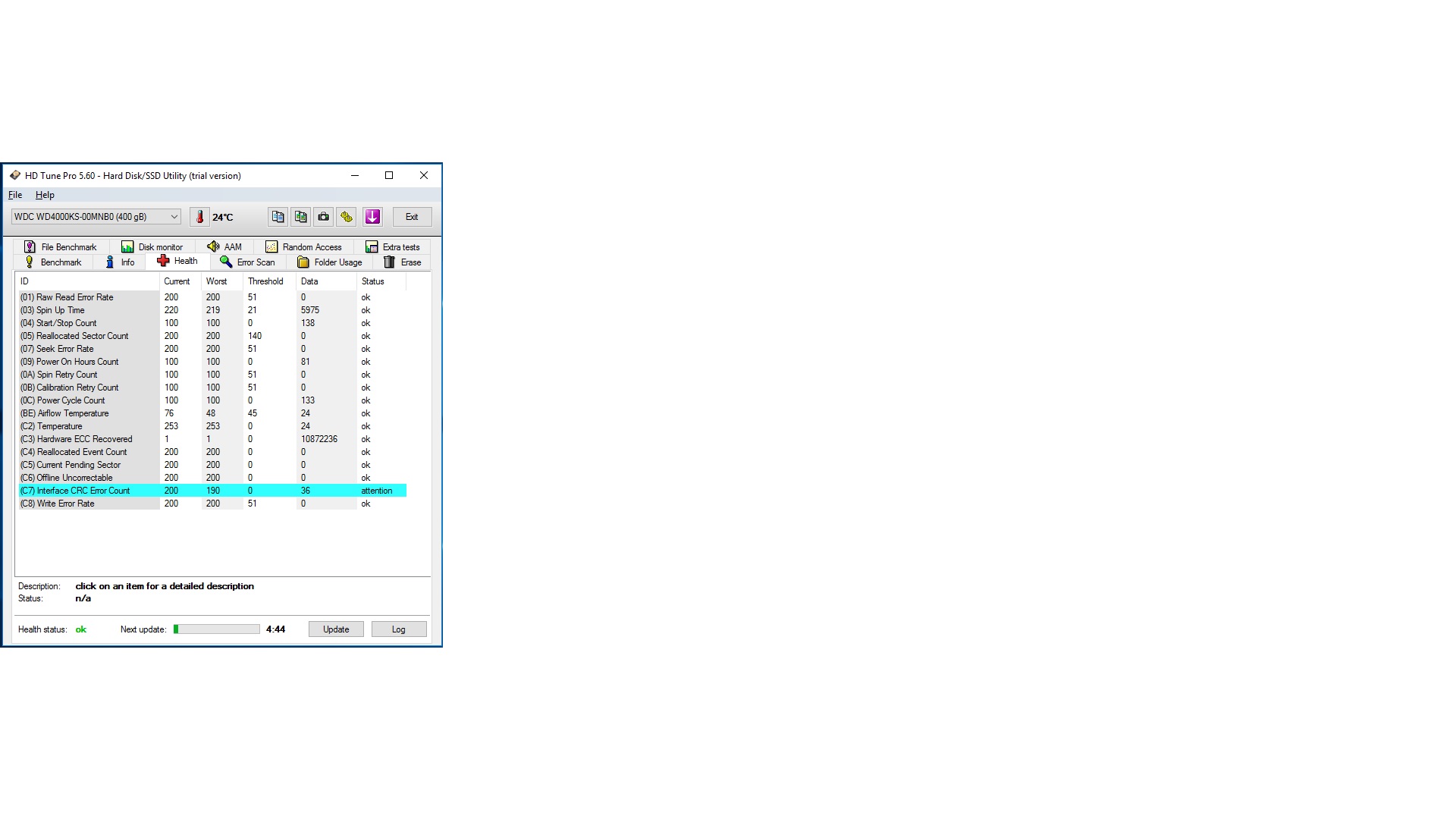

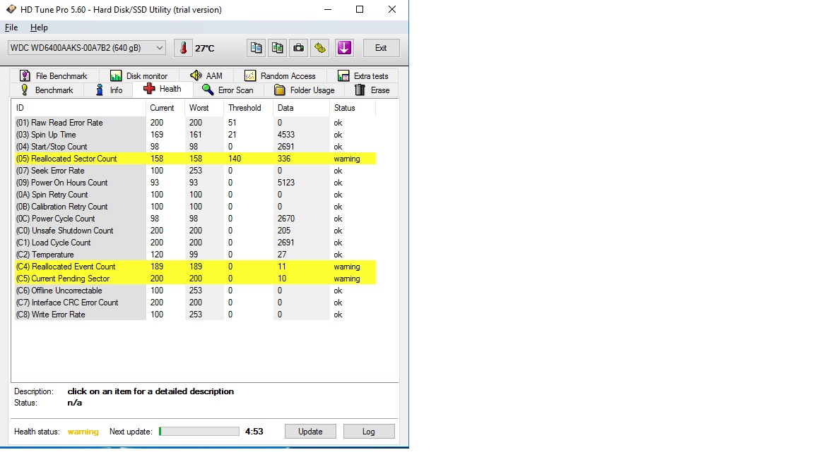

Festplatten zustand?
Gast #4760838
Die linke ist in einwandreiem Zustand. Vielleicht mal nach dem
SATA-Kabel schauen. Der zweiten Platte keine wichtigen Daten mehr
anvertrauen. Da ist offenbar die Obefläche beschädigt. Kann sein, dass
der Zustand so bleibt, kann aber auch sein, dass das bald noch schlimmer
wird und du damit Daten verlierst. Ich hab beides schon erlebt.
Gast #4761389
Festplatten sind wie Lotto. Es gab Serien, die sind wie die Fliegen
nacheinander gestorben, andere Typen laufen heute noch vor sich hin.
Manche starben auch erst beim Backup od. Rebuild weil sie dann erstmals
gründlich benutzt wurden. Deshalb kann eine regelmäßige Sicherung
durchaus nützlich sein, BEVOR alles weg ist. :-)
